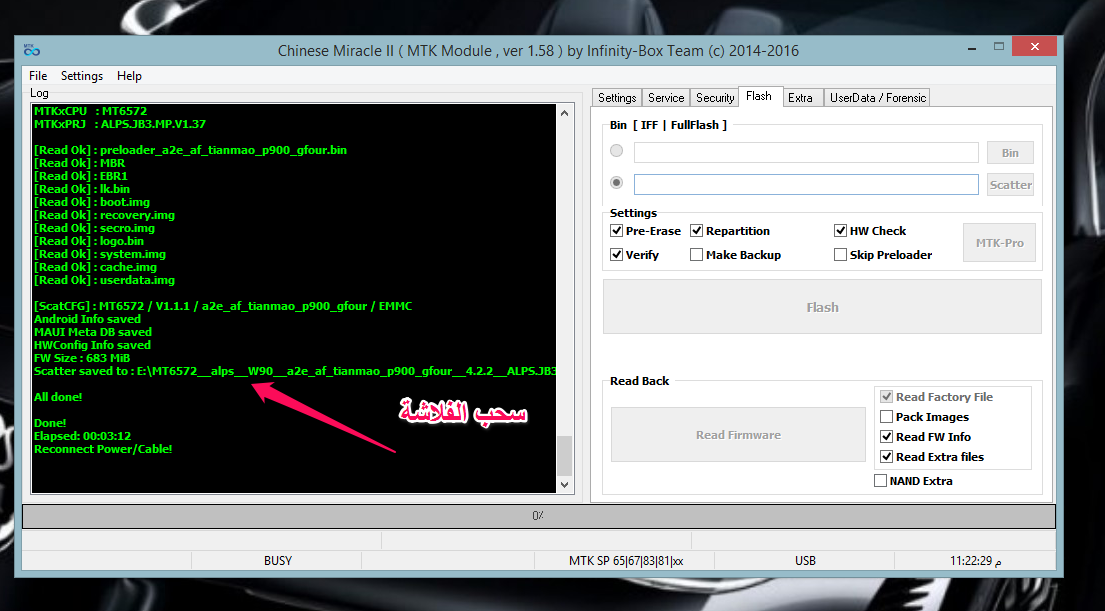

فلاشة نادرة  MT6572 W90
صورة أثناء السحب

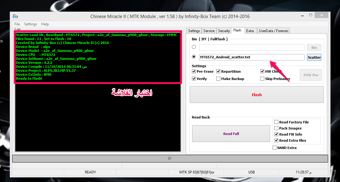

صورة لاختبار الفلاشة
