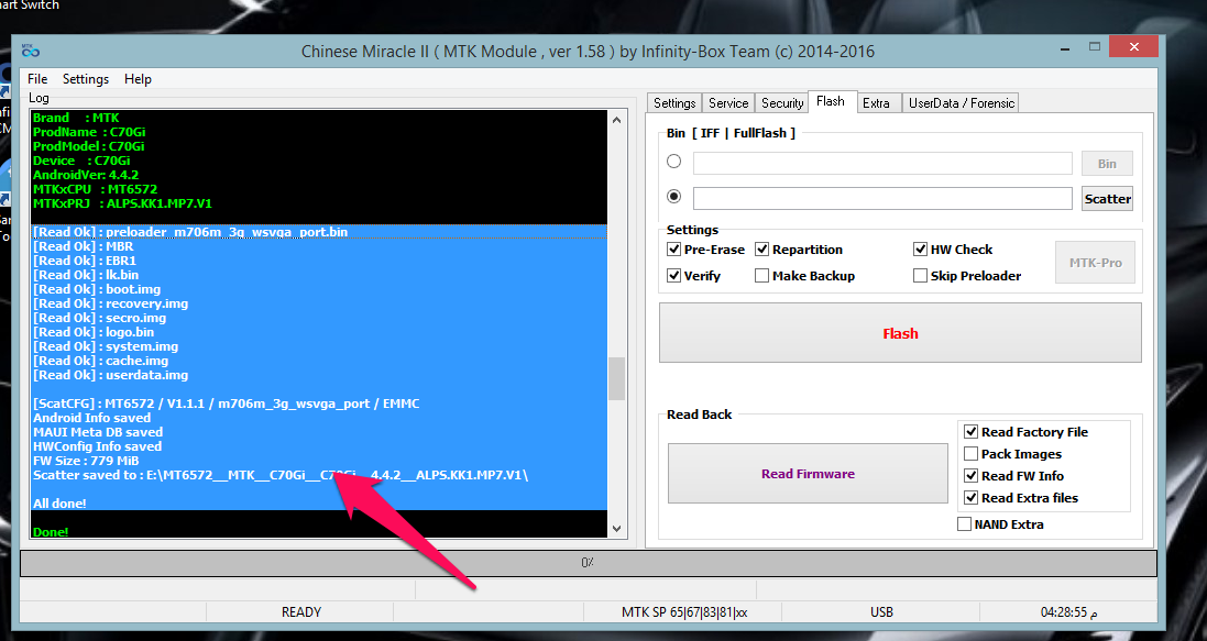

    فلاشة Tablet CTRONIQ SNOOK C70GI
    صورة أثناء السحب

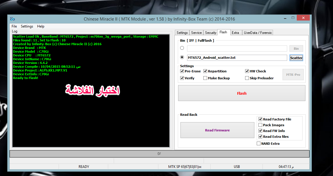

    صورة لاختبار الفلاشة
