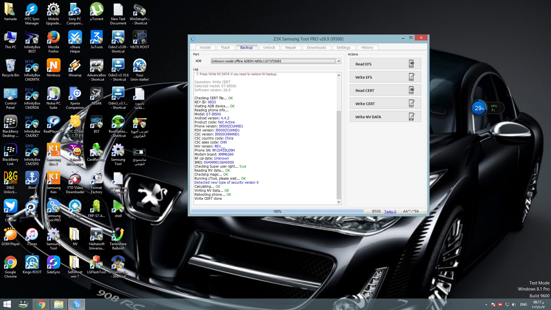

    حل مشكلى ايمى 0049 لجهاز s4/i9500
    I9500 REPAIRE IMEI done
    1- هنفلش الجهاز بفلاشة كاملة اصدار 4.4.2 من هنا الفلاشة اجنبية لا يوجد بها عربى
    2- هنروت الجهاز بملف الروت دا عن طريق الاودين بخانة PDA
    3- هنكتب ملف سيرت دا عن طريق اى بوكس عندك انا كتبتو بال z3x
    وكدا مبروك عليك رجوع الايمى والشبكة تمام
    4- هنفلش الهاتف بأى فلاشة كاملة وانا فلشتو فلاشة 5.0.1من سبورت الz3x أجنبية ثم التعريب ع البيست
