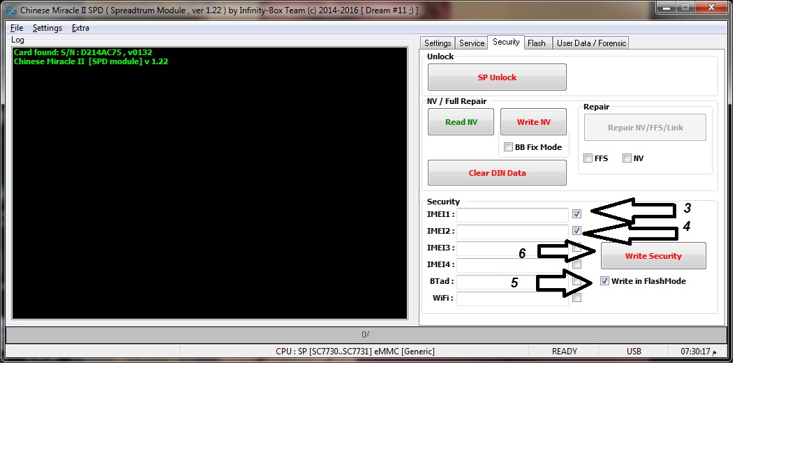

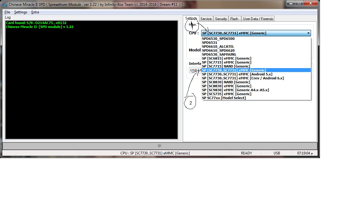

    طلب مساعدة في اصلاح الايمي Y336 U02طلب مساعدة في اصلاح الايمي Y336 U02عملت كدا يا بوب؟

    اتبعت كما في الصورة و تخرج هذه الرسالو و شكرا
    ==== Wait for phone...
    Phone found! [ 197 ]
    Port Opened
    Sync...
    InitBoot Done [ 0x81 ] , Ver : SPRD3
    Sync...
    Sending FDL
    [Info] : If SW freeze here more, than 15 seconds - remove cable
    Boot failed!
    Boot failed!
    Reconnect Power/Cable!
