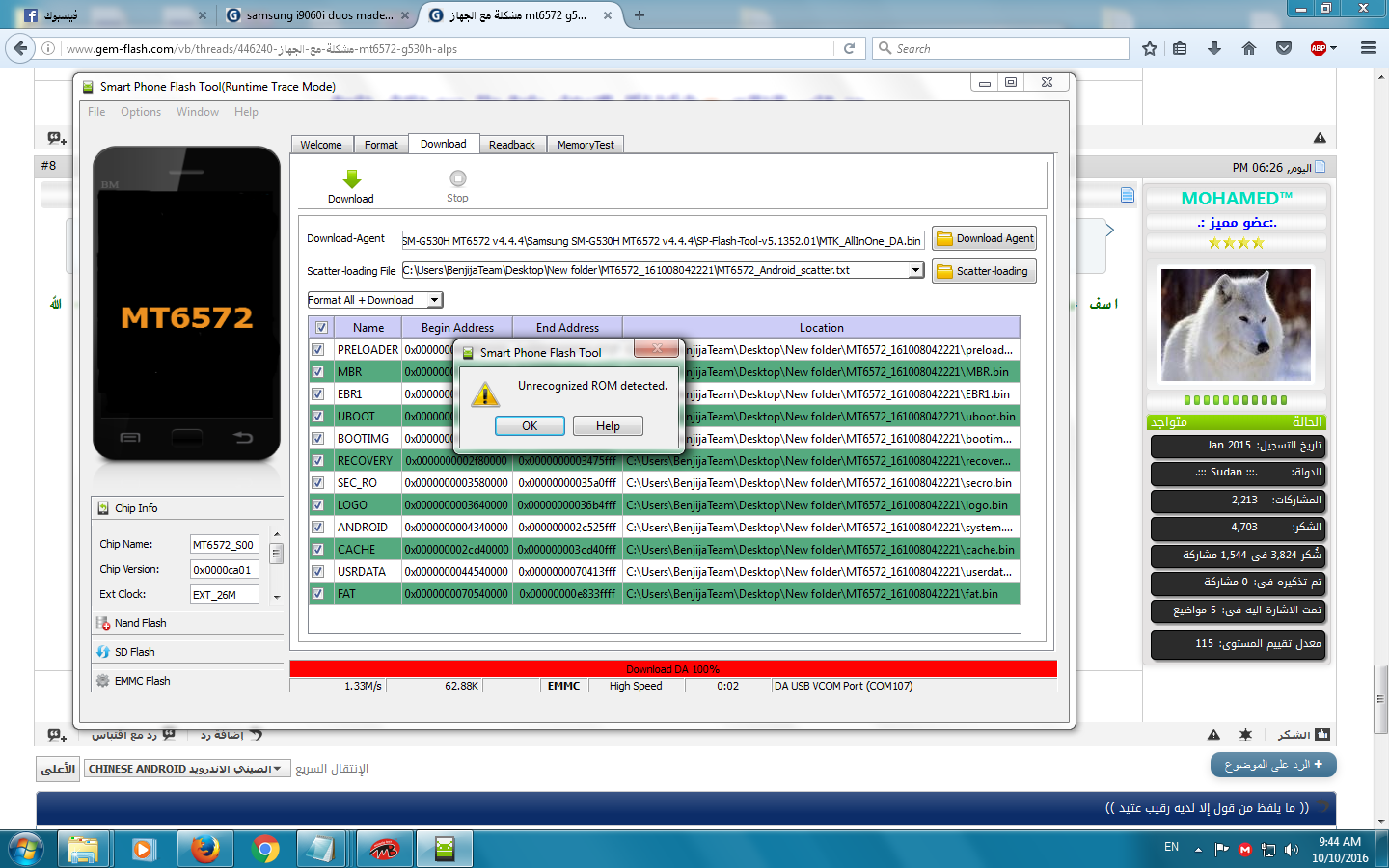

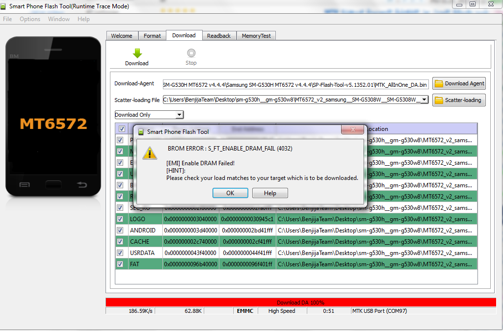

    جائني هذا الجهاز فيه فايروسات اردت تفليشه فسحبت الفلاشة من مراكل بعد قراة الانفو فحملت الفلاشة المناسبة له عندما قمت بتفليشه في المرة الاولى على sptools كان يأخد الفلاشة طبيعي عندما استكمل اردت اشغاله فلم يريد الاقلاع فبحث فلاشة اخرى يعطونني رسالة كما في الصورة فحملت اكثر من اربع فلاشات نفس الرسالة فما هو الحل وماذا علي ان افعل بل اردت ان ارجع اليه فلاشته المسحوبة من مراكل الصدمة الكبرى لا يريد ان يأخدها كذلك

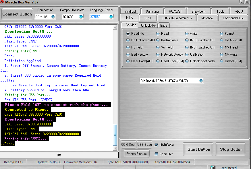

    عندما كررت ان اعمل انفو للهاتف مرة اخرى يعطيني البوكس معلومات قليلة
    Connected to Phone.
    CPU: MT6572 SW:0000 Ver: CA01
    Downloading Boot8 ...
    EMMC Size: 0x00E9000000
    Flash Type: EMMC
    Reading infr(EMMC)...
    >>Done.

    ممكن ترفع الانفو قبل التفليش وما هو نوع الفلاشه التي تم سحبها هل هي بصيغه pin ام scatter

    اسف علي التاخير بالنسبه لموضوع الانفو اذهب الي المسار الاتي C:\Program Files\Miracle Box\Logs وان شاء الله تلاقيه
    لارجاع الباكب قم بعمل Format all + Download علي برنامج Sp flash Tool

    عندما كررت ان اعمل انفو للهاتف مرة اخرى يعطيني البوكس معلومات قليلة انها من نوع scatter

    أخي محمد عندما اردت رفع الانفو يعطونني فقط انفو بسيط
    Connected to Phone.
    Flash Type: EMMC
    >>Done
    ونوع الفلاشة التي سحبتها صيغتها scatter

    عندما اعمل الانفو يعطونني كما في الصورة

    عملت الباك اب بدون فائدة هل سأرمي هذا الهاتف
