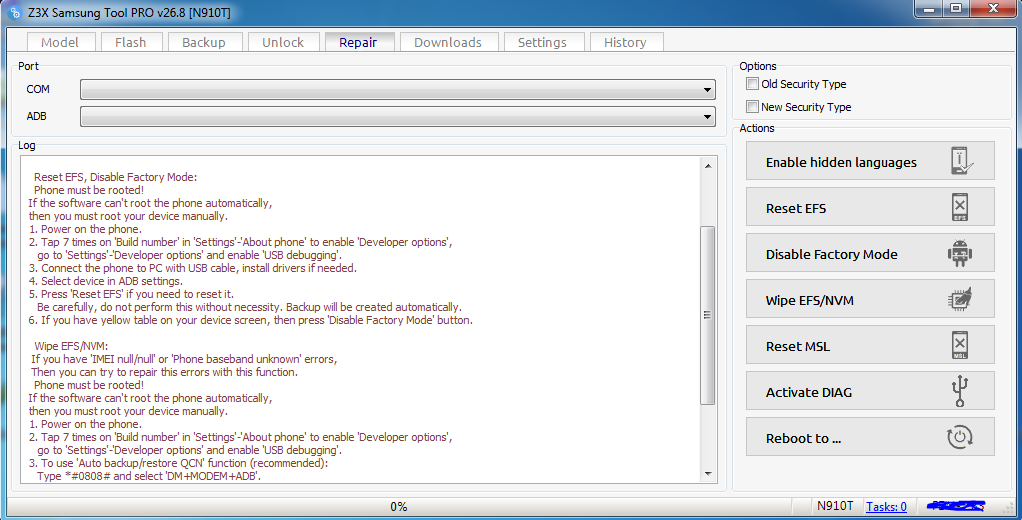

    اقتباس المشاركة الأصلية كتبت بواسطة moulaha406 مشاهدة المشاركة
    بارك الله فيك أخي ... عندي فقط z3x لهواتف السامسونج و هو لا يدعم هذه الخاصية ...
    نعم اخي يدعم الخاصية اذا كان مفعل PRO
