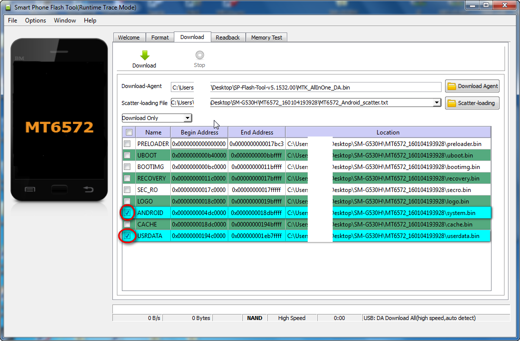

    جرب تمرير ملف android و userdata فقط من الفلاشه

    هل تقصد بعمليه التمرير
    هى اننى اقوم بتنزيل ملفات الاندريد واليزر فقط من فلاشه المنتدى
    واختار من البوكس مركل only fireware بدون فومات
    هل هذا ما تقصده الرجاء الافاده

    اقتباس المشاركة الأصلية كتبت بواسطة SHAWKY290 مشاهدة المشاركة
    اخى محمد ممكن تفسير كيفيه تمرير ملف الاندرويد واليزر
    وضح اكثر شويه
    ولك جزيل الشكر
    شيل علامه التحديد من كل الملفات ماعدء اليوزر والندرويد

    لا تابع الصوره
    الكامير اختفت والاستديو ايضا s6 كوبى
