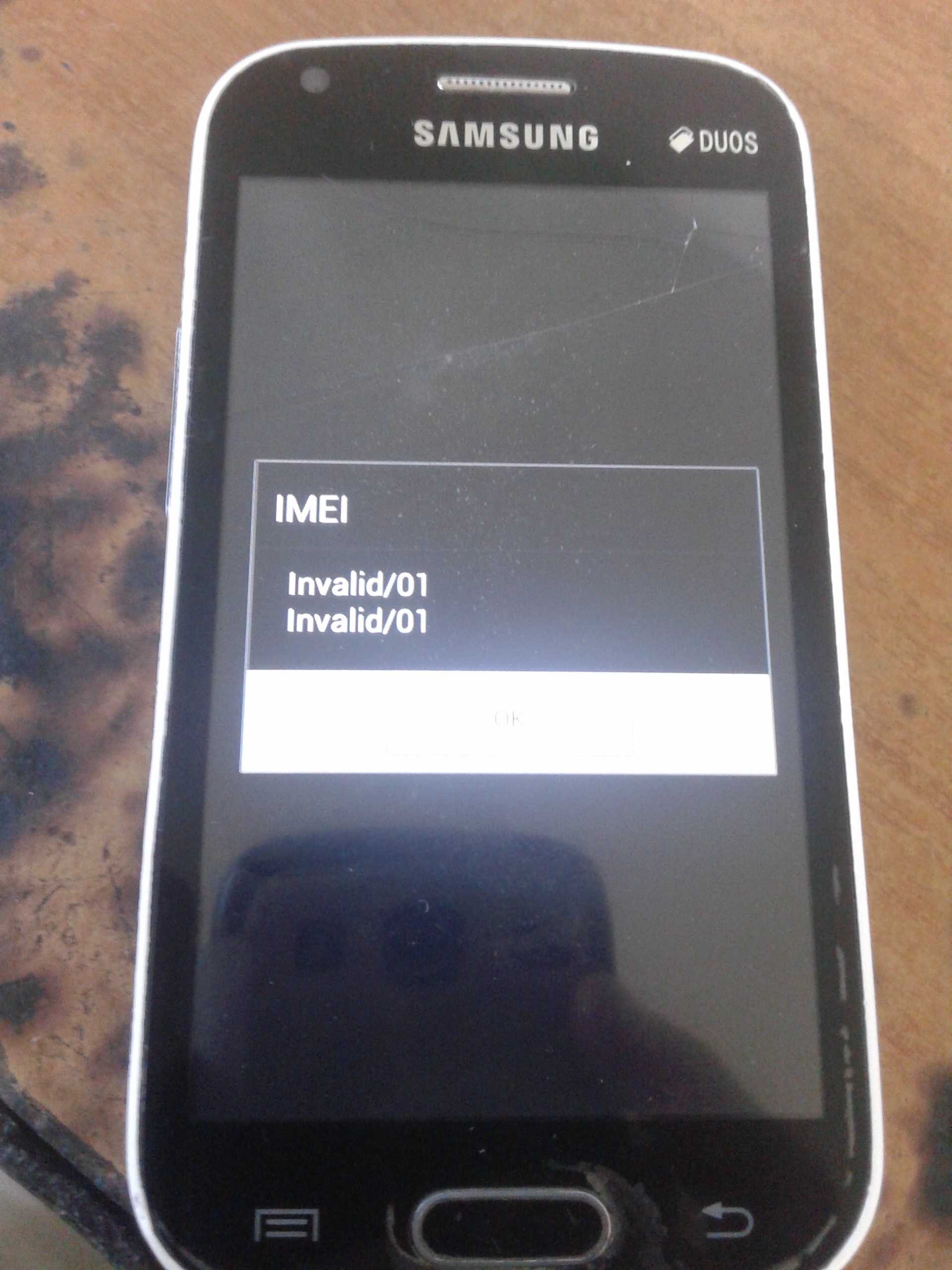

    s7582 mt6572 imei invild /01

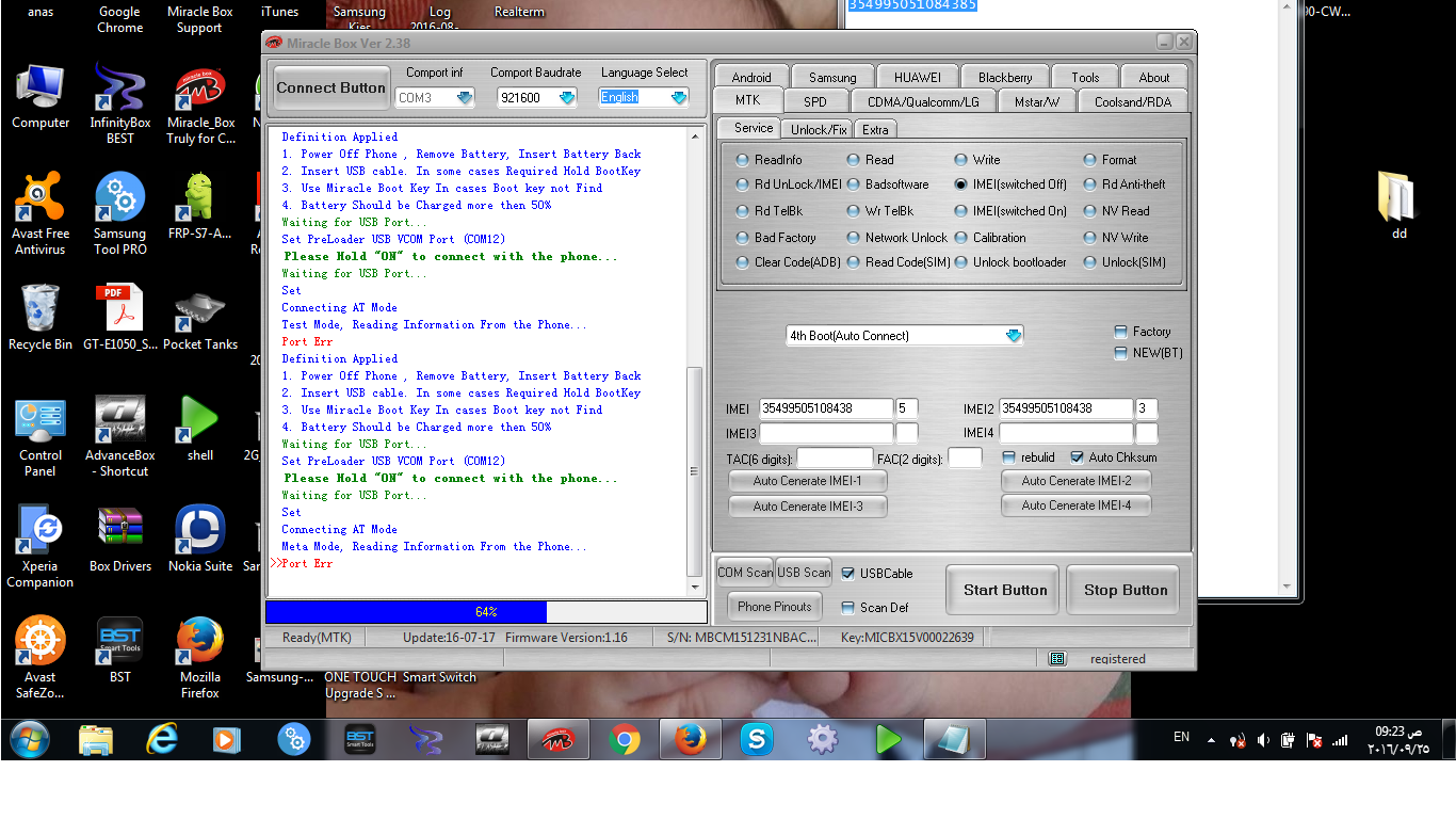

    Android Asus (Intel) xFSTK Repair/Repartition. .
    CPU: MT6572 SW:0000 Ver: CA01
    Downloading Boot8 ...
    EMMC Size: 0x00EC000000
    Flash Type: EMMC
    Reading infr(EMMC)...
    BT_ADDR:3EC5466572D5
    WIFI MAC:000000000000
    IMEI1:354995051084385
    IMEI2:354996051084383
    version:4.0.4
    model:GT-S7582
    brand:alps
    manufacturer:samsung
    ANDROID BaseAddr:0x4340000 Size:0x2EE00000
    CACHE BaseAddr:0x33140000 Size:0x17800000
    USRDATA BaseAddr:0x4A940000 Size:0x52C00000
    FAT BaseAddr:0x9D540000 Size:0x4DBC0000
    BaseAddr:0x0 Size:0x0
    >>Done.

    حاول على اى بوكس هيبقى تمام لو معندكش اى برنامج لاصلاح الايمي وهيبقي تمام

    اعمل الرووت وكلير انتي ثيفت
    وصلح من تاني بنفس الخطوات

    نفس التنيجة

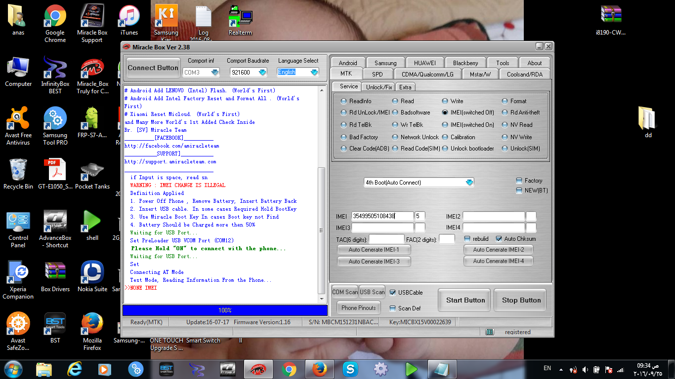

    اكتب ملف Nv

    ي ريت اللي عنو ملف nv يساعدني
