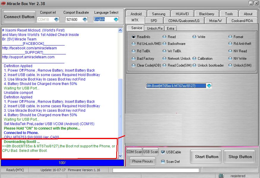

    معايا جهاز مدوخني نوعه
    htc d728 h
    FRP
    حاولت معاه بكل الطرق
    ومع بوكس الميراكل
    يعطي ما في الصورة المرفقه
    حذفت التعريفات واعدت تثبيتها
    واستخدمت برنامج
    Miracle Driver Installation 1.00.exe
    ونفس الموضوع
    مشكلة في بوت رقم 8 في الميراكل 8th Boot(MT65xx & MT67xx/8127
    ممكن يكون مش مدعوم

    اختار boot 11

    اقتباس المشاركة الأصلية كتبت بواسطة Ahmedinteger مشاهدة المشاركة
    اختار boot 11
    عملت كده فعلا ونفس النتيجه

    مشكلة دعم خاصة بالمعالج كما ذكر لك

    مدعوم علي اي بوكس طيب ؟

    اقتباس المشاركة الأصلية كتبت بواسطة السفيرgrh مشاهدة المشاركة
    Chinese Miracle-2 MTK v1.30 - MT6753 - Flash/Repair/Unlock/FactoryFW/Service/Forensic
