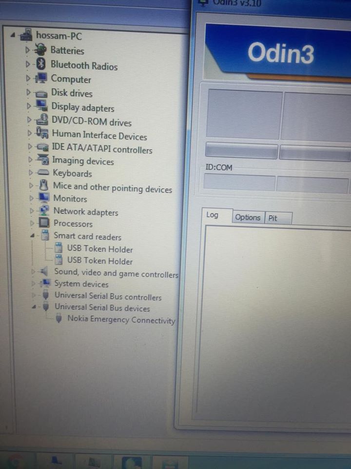

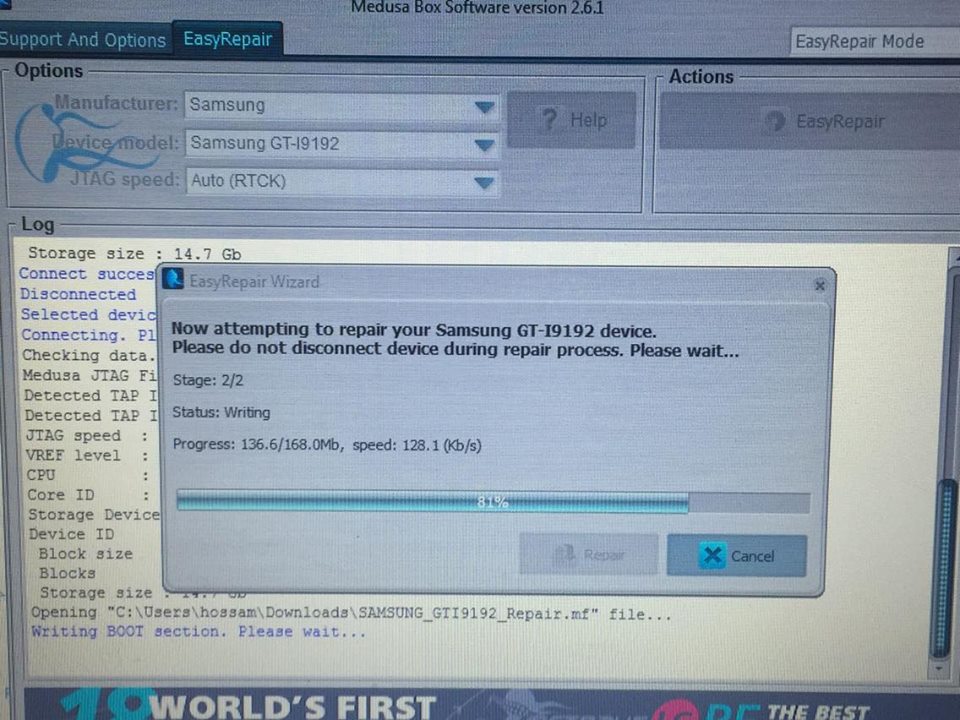

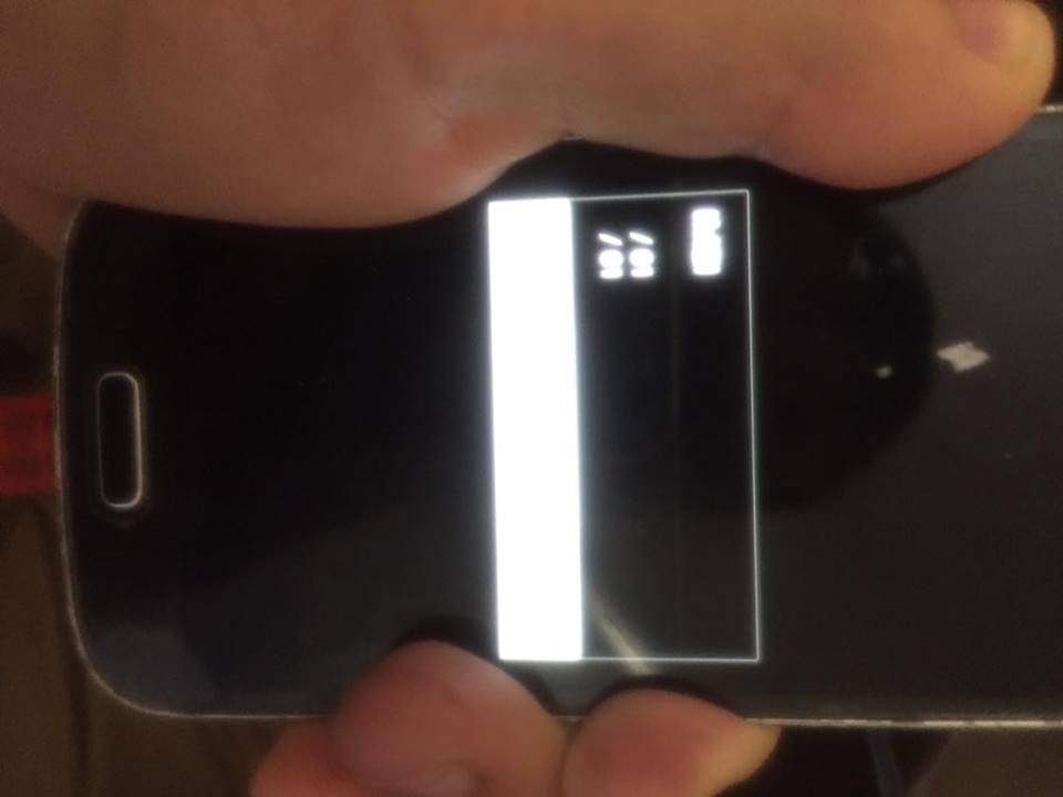

    عندى جهازين من s4 i9192 من اكثر من شهرين فاقدين بوت حاولت على الايزى بكتابه دامب كامل وتابعت مع الاخوة وفى الهوست الجهاز بيأخذ الدامب عادى وعند وضع jig بيتعرف على الكمبيوتر دون ظهور اى شىء فى الشاشه ولا بتعرف على الاودين
    كما فى الصور

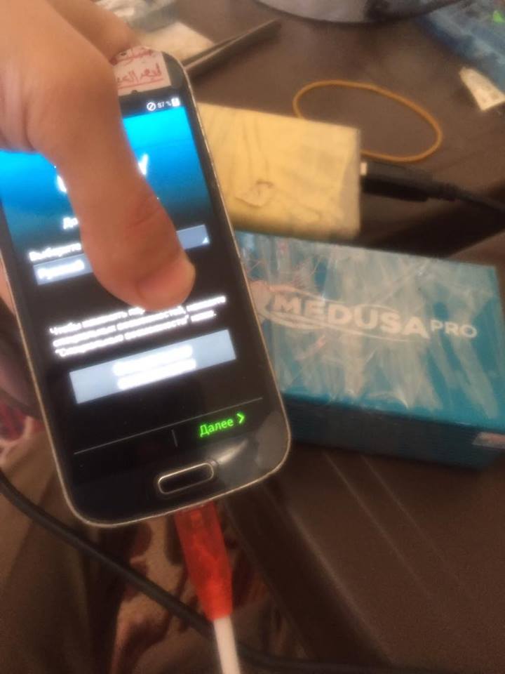

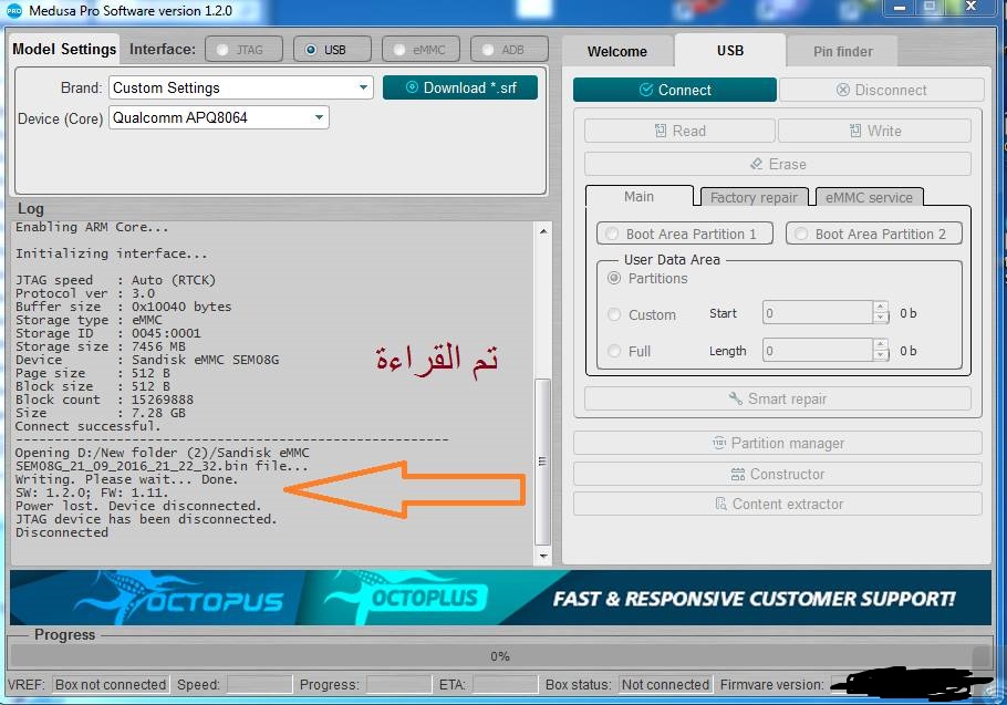

    طيب قراءت نفس المشكله عند اخ وتم حلها على الاكتوبلس ولكن صاحبه لم يخبره وهو لم يعرف قمت بشراء الاصدار الجديد من المدوسا وقمت بتفليش بوت وفول دامب والهاز لم يعمل
    repair boot samsung  i9291 in Medusa Pro

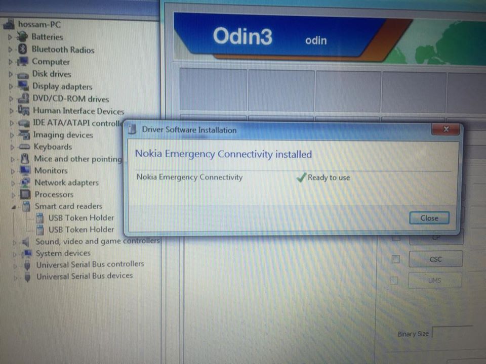

    تابعت ايام مع الهوست ومن ضمن مااخبرنى الفريق انته مثبت تعريفات السامسونج الحمد لله عرفت امسك لسانى هههههههه

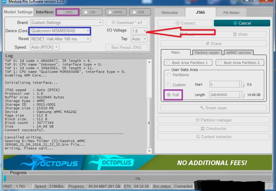

    اننا ناخد باك من جهز يعمل من الايزى من خاصيه abd الجديده بس انا قلت هو كدة كدة منفعش على البوكس قررت اخد من واجهه Medusa Pro
    الحمد حوالى 17 ساعه باك ثم عملت اريز ثم كتب الدامب المسحوب وكل عمليه حوالى 17 ساعه
    يتم اختيار نوع المعالج كما مشار اليه والفولت 1.8
    عفوا تم الكتابه

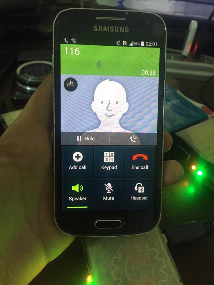

    الحمد لله تمت العمليه بنجاح يتم ادخال الهاتف وضع الداون لود وفول فلاش
    طبعا الايمى /01
    اعمل ربيير على z3x
