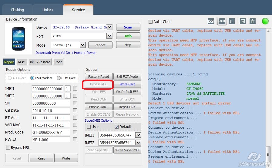

    اخواني ارجو المساعده
    المشكله عند تغير ال imei
    تظهر الرساله دي
    [IMG]مشكله عند التغير imei i9060[/IMG]

    لو لحظة الخاصية دي مش مفعلة على البيست
    جرب على الZ3X

    اخي الكريم
    اعمل الاتي حرفيا
    Read EFS
    ثم من قائمة المديلات غير الموديل الى Model GT-S6012
    اذهب الى قائمة service
    اظغط READ
    ثم اكثب الايمي اللي تريده
    ثم
    WRITE

    الاخ كفاح خبير في دنجل البيست طبعا الدنجل هذا جنني وماستفاديت منه شيئ
    كل مره احاول اكتب ايمي اربط الكوم لايتعرف على الكوم جربت كوم ثاني من صديقي
    نفس المشكلة هل يجب استخدام الكوم في عملية اصلاح الايمي ام ممكن نتخطى الكوم

    اخي اعملو اصلاح ع بوكس zx3

    الفديو سيوضح الطريقة
