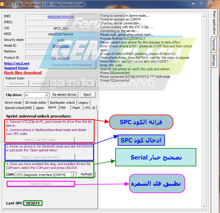

    اولا ادخال الهاتف وضع الفاست بووت
    وقرائة كود SPC
    - فتح واجهة XTC2Clip
    - اختيار Sprint
    - ثم قرائة كود SPC
    فك شفرة htc desire 626s sprint

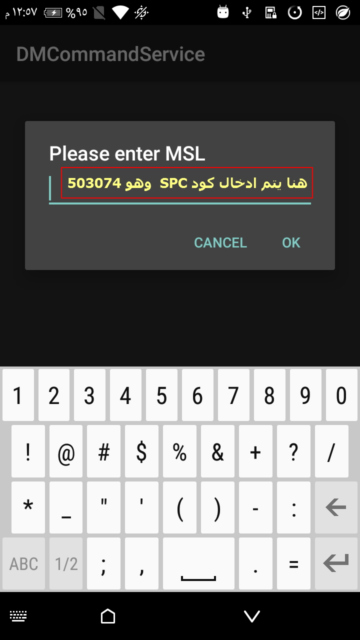

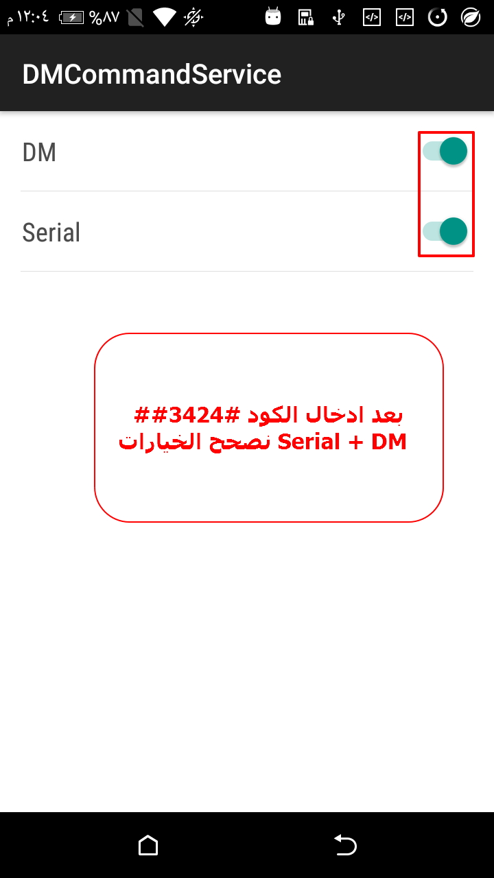

    ثانيا قم بقتح الهاتق ووصله بالحاسوب وادخال الكود الموضح
    وهو #3424##
    62196237236552397116 thumb
    وكتابة كود SPC وهو 503074
    وتصحيح الخيارات الموضحة
    12061941937849031961 thumb
    تنفيذ الامر Open special code
    سيتم تعريف الهاتف وظهور ال COM
    ثم تنفيذ امر Unlock

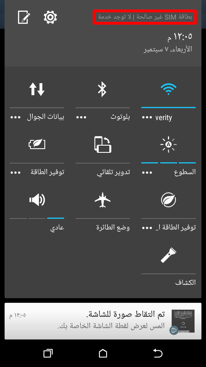

    في حال عدم امكانية الدخول الى وضع ADB
    بسبب عدم تنشيط الهاتف لعدم قراءته للبطاقة

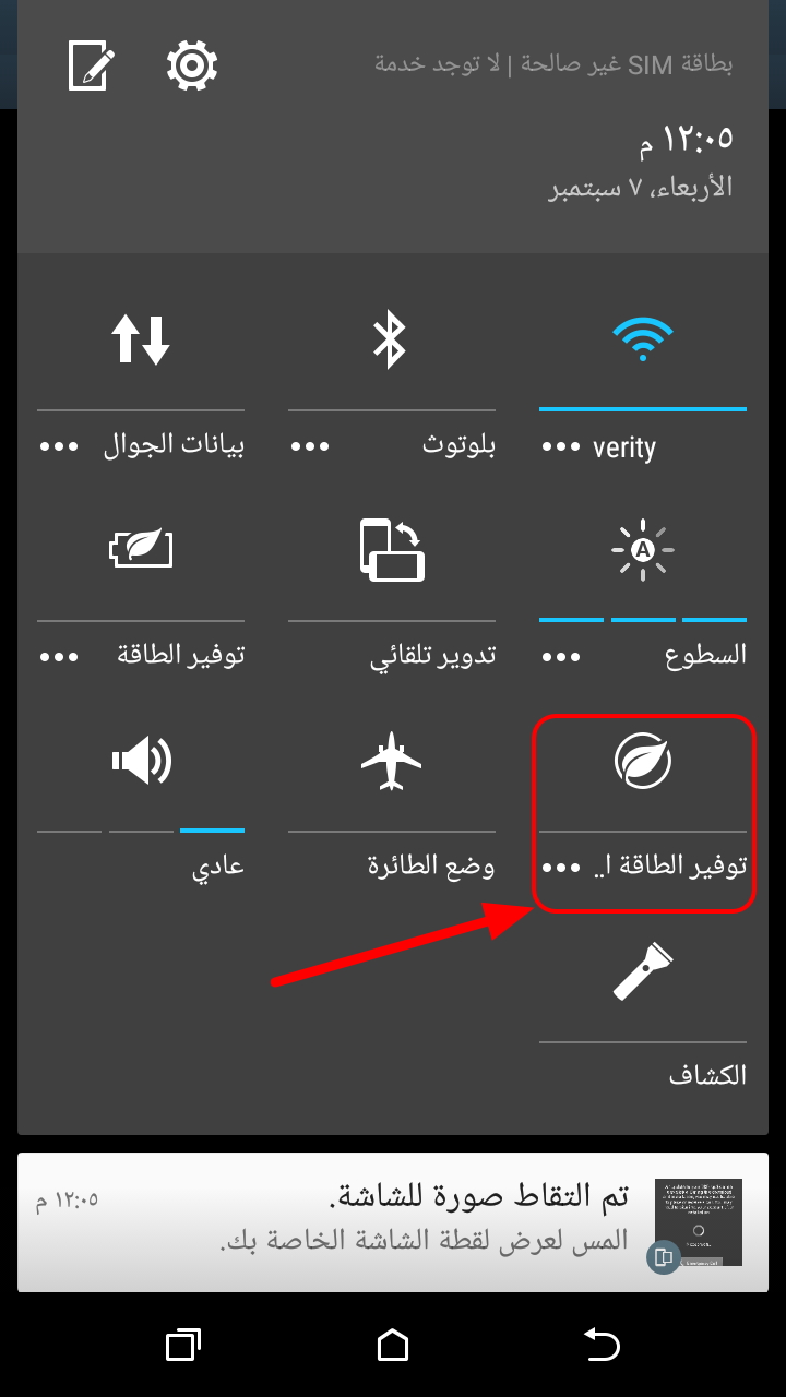

    قم بانزال شريط المهام من الاعلى
    اختيار وضع توفير الطاقة
    80999968687702352019 thumb

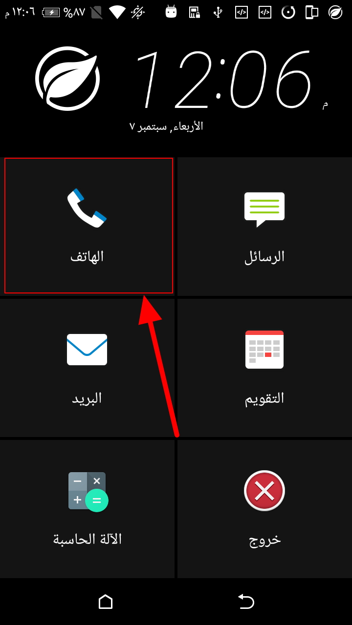

    الدخول على الهاتق وادخال كود SPC
    99043878816689512371 thumb

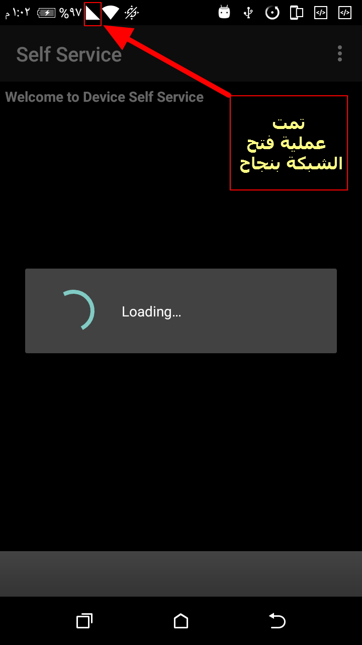

    سيتم فك الشفرة
    21607888375943636174 thumb
    30111682687013714022 thumb
    ومبرووك فتح الشبكة
