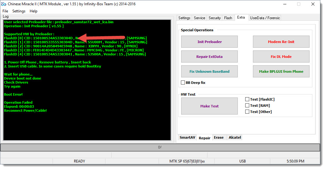

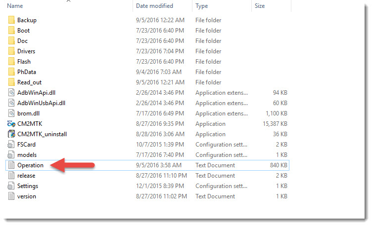

    لو عملت انفو قبل التفليش هتلاقى اللوج بتاعو فى الملف دا ارفعو علشان نشوف فلاشة
    C:\InfinityBox\CM2MTK

    لم يتم عمل انفو قبل التفليش هل من حل ممكن يوجد فلاشة بالمعلومات الموجودة علي البورد
    وقرءة مواضيع كتير عن اجهزة فاصل والكل يقول ارفع انفو علي الميركل هل هو افضل من cm2وشكرا

    معظم الفلاشات الكوبى المرفوعة مرفوعة بانفو الميركل علشان كدا بيتم طلب انفو الميركل وكمان للامانة هو افضل فى الاجهزة الكوبى فقط
    عموما التليفون على وضعو كدا لن تستطيع عمل انفو لهو على الميركل لتلف منطقة البليلودر
    عموما انت الدليل بتاعك هو فقط
    i9060
    mt6572
    emmc
    وللاسف دول فيهم عشرات الفلاشات
    هتجرب الفلاشات الموجودة فى المنتدى لغاية ما تظبط عليهم واحدة
    التعديل الأخير تم بواسطة الدرفيل ; 05-09-2016 الساعة 06:04 PM
