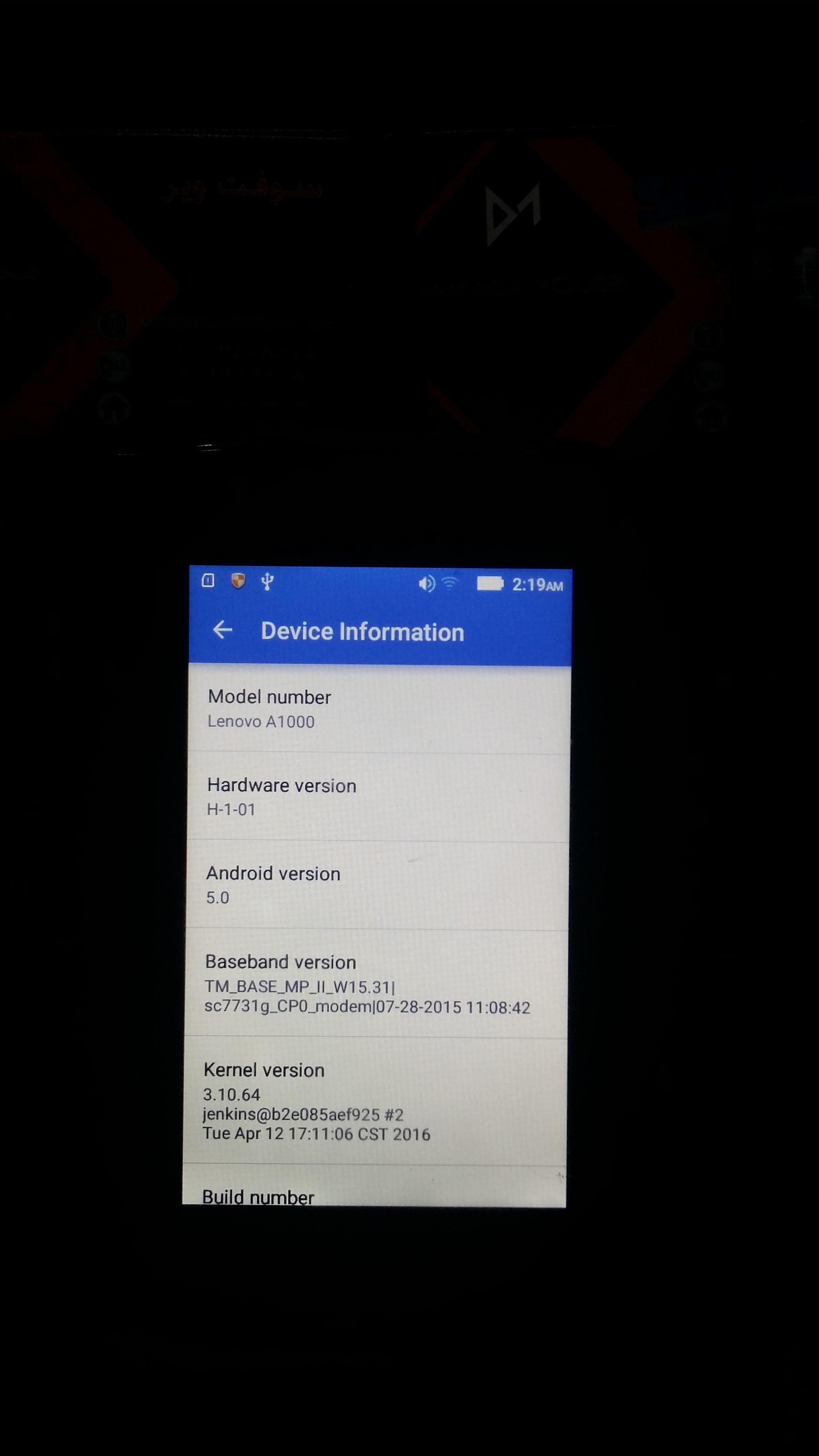

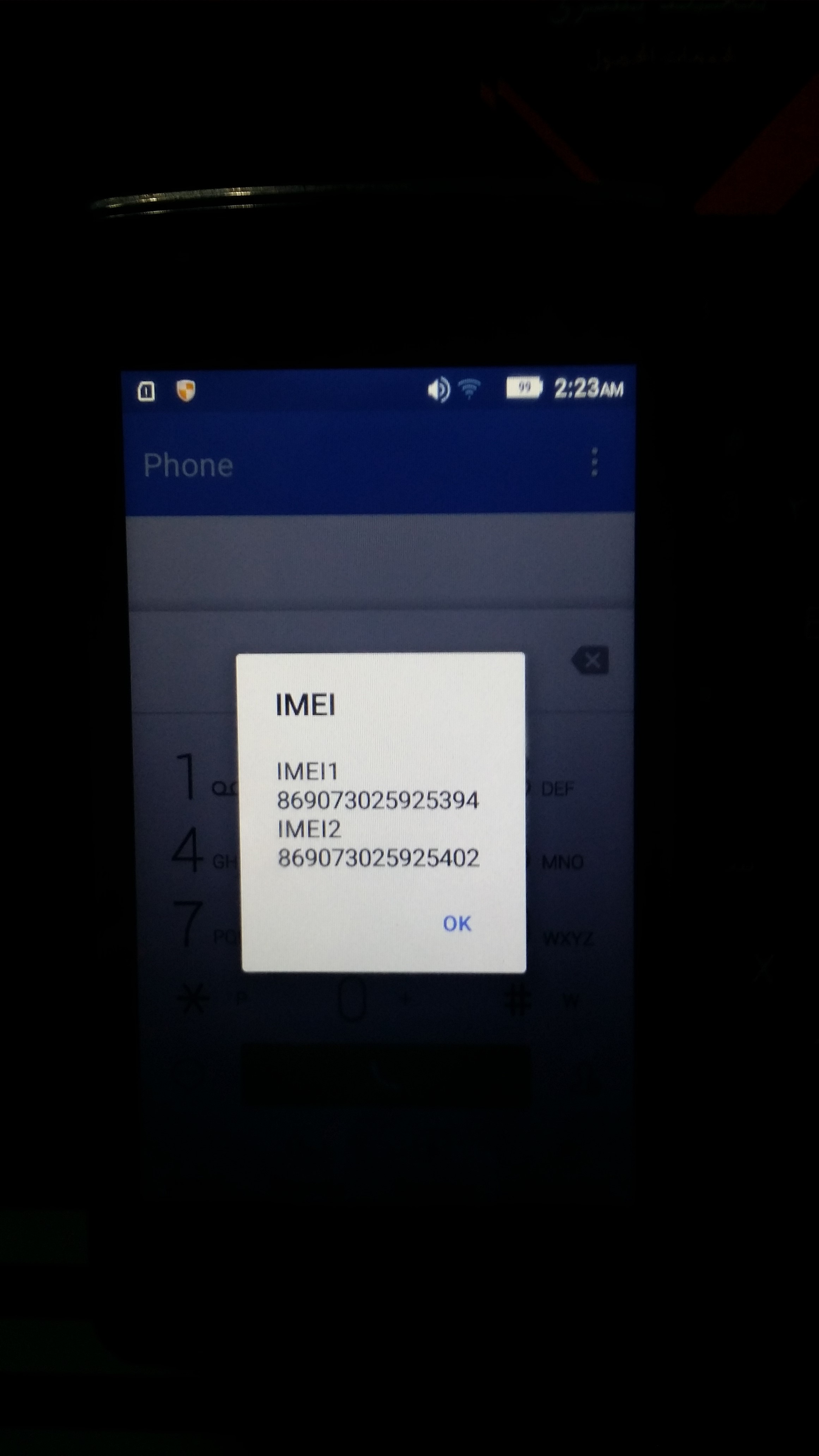

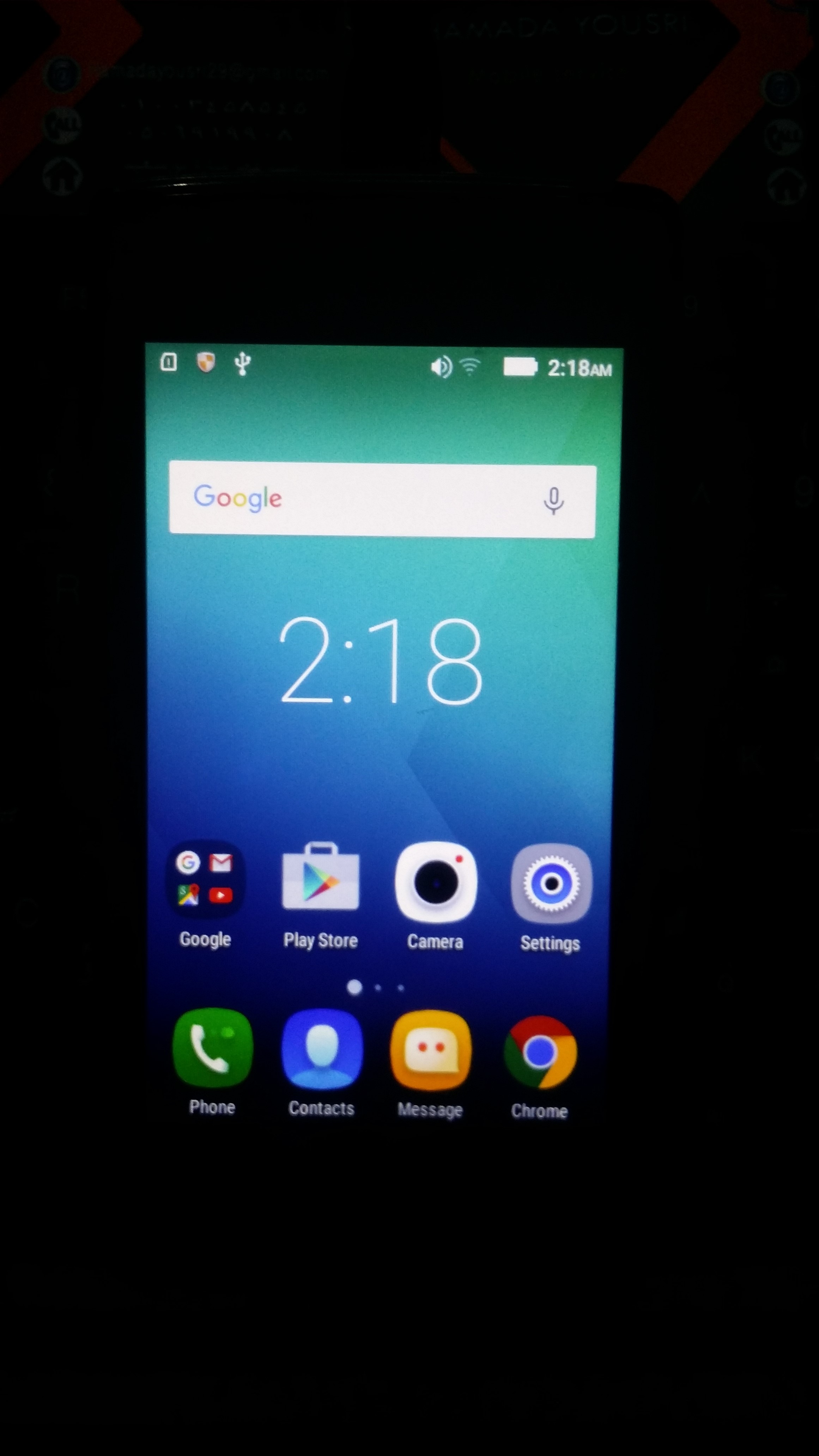

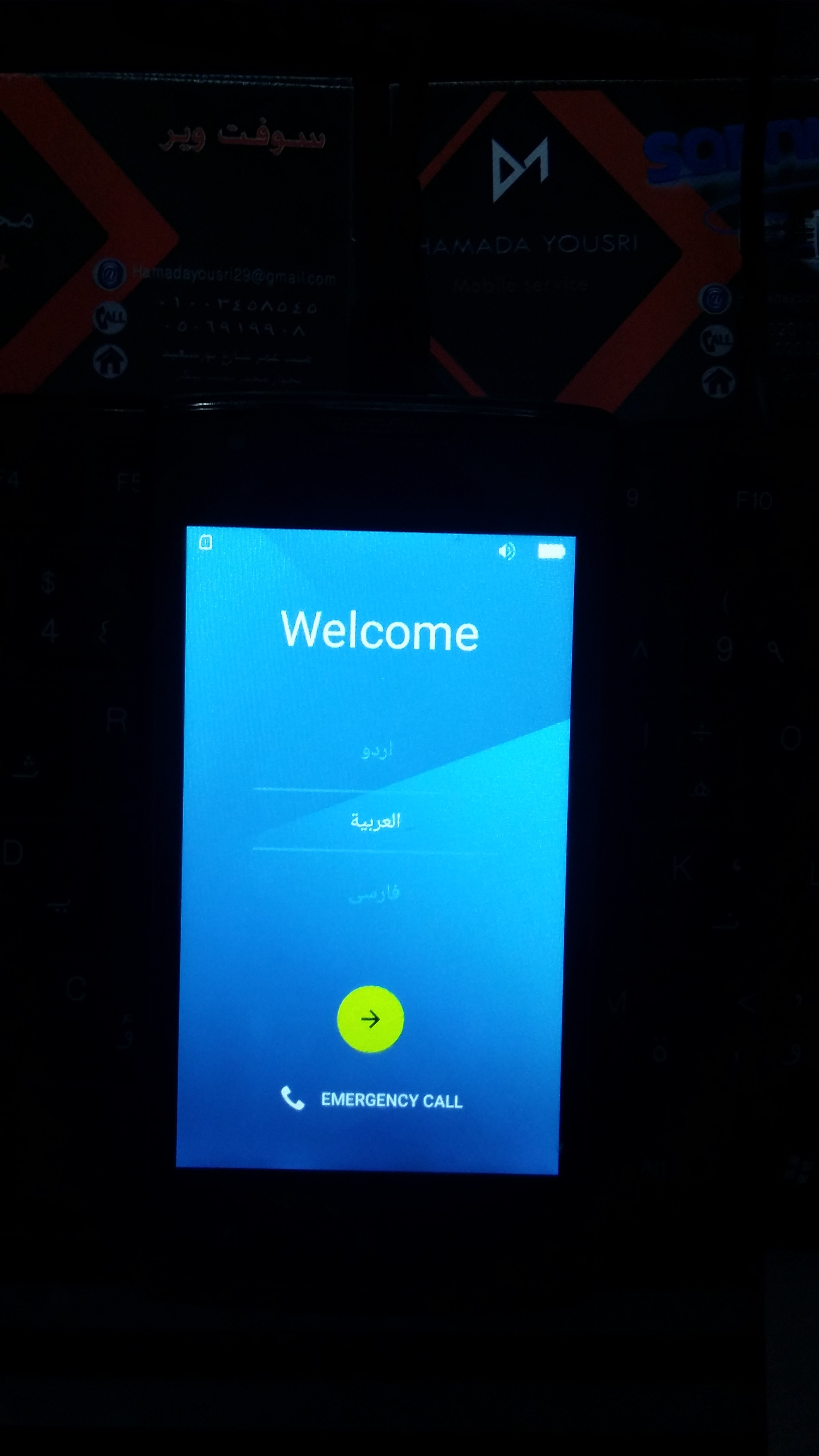

الجهاز دا جاى واقف على شاشة هارد ريسيت وبعدها شاشة الافتتاحية تم تفليش الهاتف بفلاشة اخى وأستاذى / الدرفيل كل الشكر والتقدير لمجهودة فى المنتدى
رابط موضوع الفلاشة الاصلية من هنا مقسمة على جزئين كل جزء تقريبا 800 ميجا الفلاشة أصلية وتعمل بكفائة

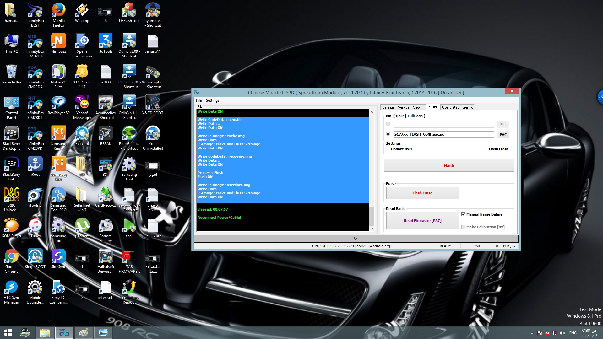

اصدار الفلاشة
A1000_5.0_USR_( S30168 )_1604121705

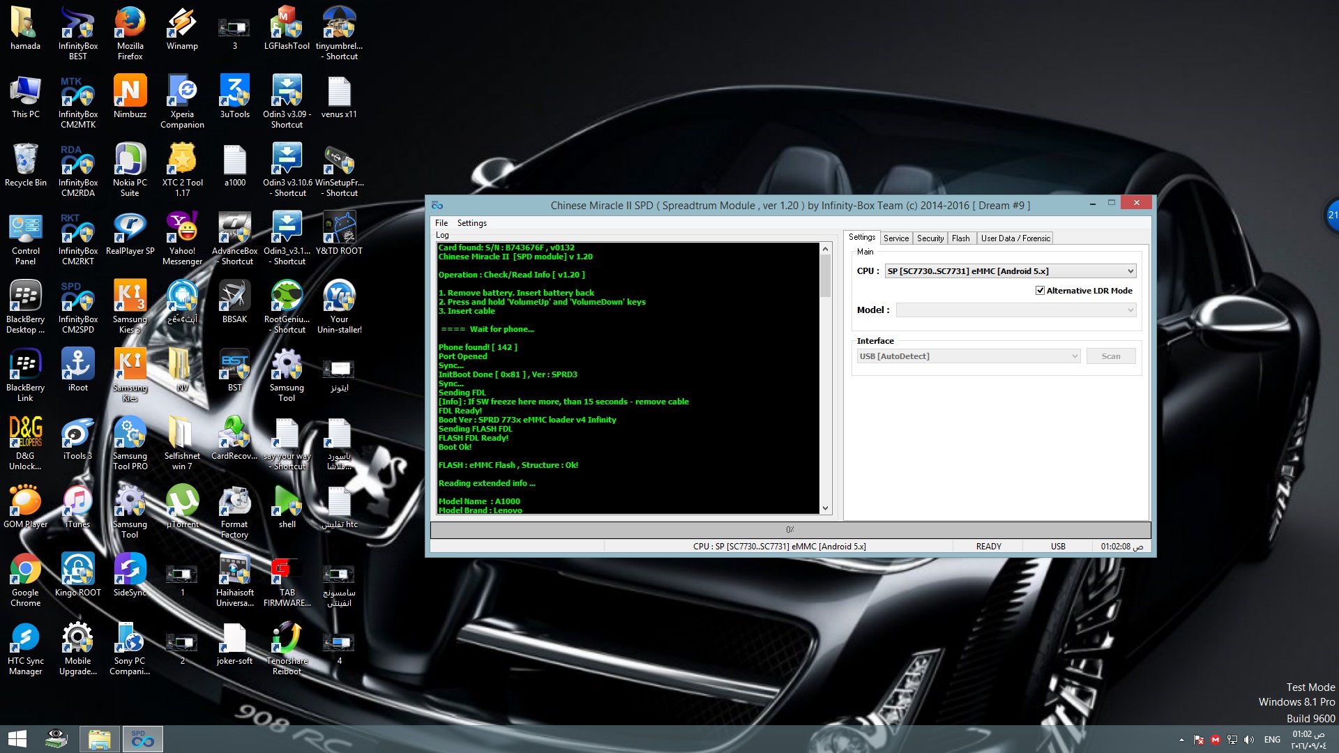

انفوا الجهاز قبل التفليش
كود:
Phone found! [ 142 ]Port Opened
Sync...
InitBoot Done [ 0x81 ] , Ver : SPRD3
Sync...
Sending FDL
[Info] : If SW freeze here more, than 15 seconds - remove cable
FDL Ready!
Boot Ver : SPRD 773x eMMC loader v4 Infinity
Sending FLASH FDL
FLASH FDL Ready!
Boot Ok!
FLASH : eMMC Flash , Structure : Ok!
Reading extended info ...
Model Name  : A1000
Model Brand : Lenovo
Model Device: A1000
AndrVersion : 5.0
BaseBand CPU: A1000
CompileDate : 07/03/2016 08:26:17 ?
Project Ver : A1000_USR_S30122_1603071621_SPRD7731_ROW
Model Ext   : Lenovo A1000
ExtraInfo : HWInfo not exists, normal phone

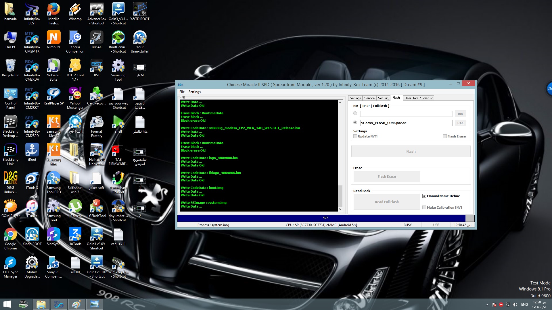

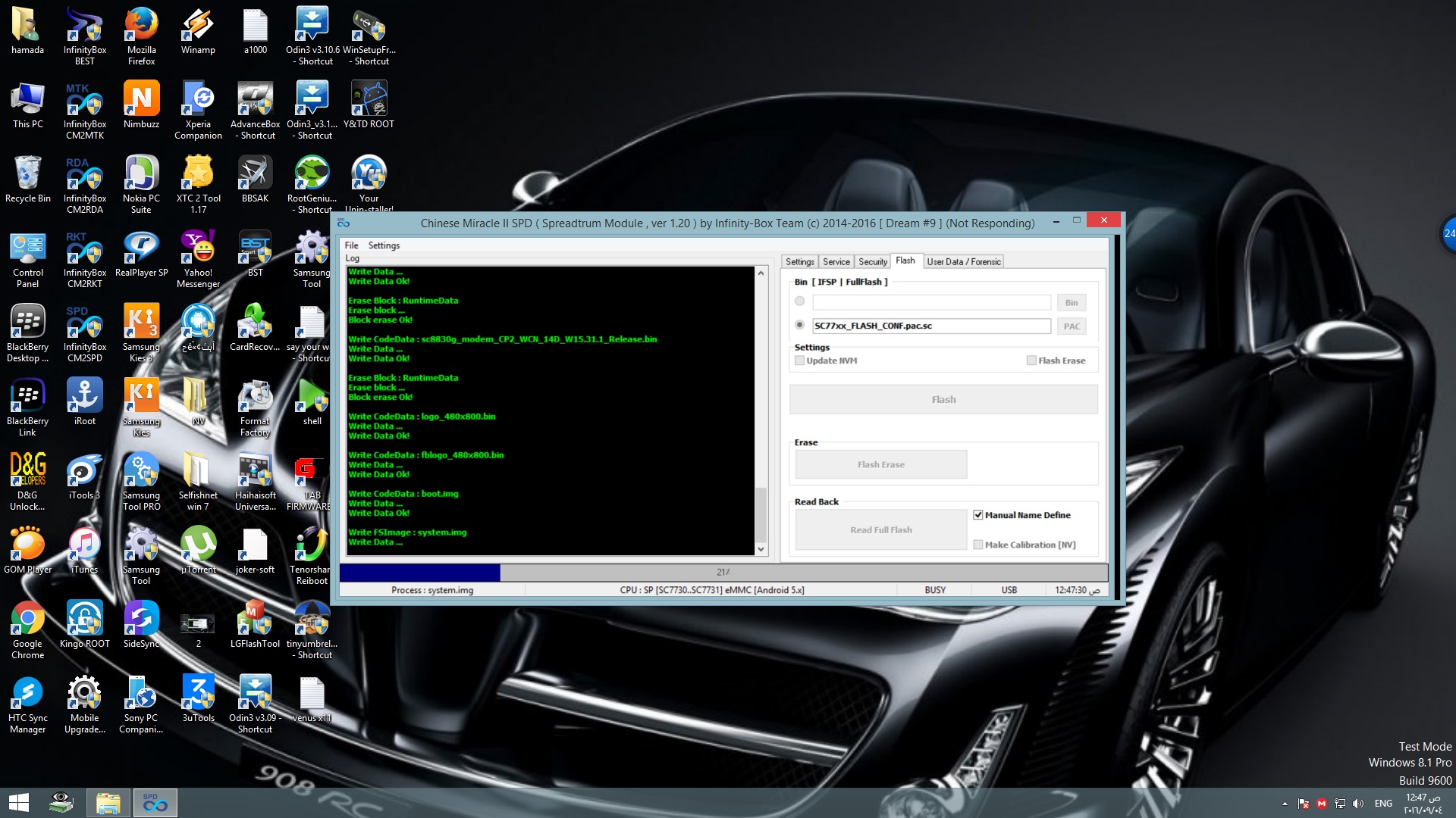

1_ اثناء التفليش بيقف شوية فى بعض القطاعات عادى سيبو لما يخلص التفليش بياخد 8 دقائق
2_ بعد السوفت بياخد وقت كبير لغاية ما يفتح ممكن يصل الى 15 دقيقة دا عادى متقلقش
