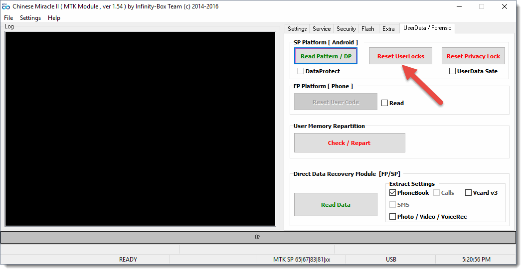

    اسحب فلاشة للامان اولا ثم اعمل كما الصورة سيتم ازالة النمط بدون مسح الداتا

    اشتغل على اخر اصدار 1.54
    اعمل فورمات بعد اخذ باكب دا اخر الحلول
    وممكن لو عندك بوكس الميركال او الكيراك تجرب عليه
    لو منفعش والداتا الى عليه مهمة حاول تسحب فلاشة سكاتر على الميركال حجم ملف اليوزر والكاش بيكون كبير علشان مسحوب بالداتا بتاعتو بعدين فرمت الجهاز ونزل ملف الكاش واليوزر
    علشان الداتا ترجع تانى
    جرب ورد بالنتيجة
