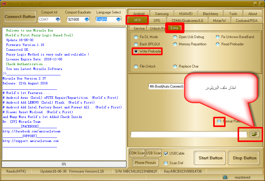

    مفيش حل للوضوع ده انا عندى اكتر من جهاز
    اولا الهاتف ده غتت جدا في فقد البووت
    ثانيا :المحاولات التاليه هي حلول قد تنفع وقد لا
    ملف البريلودر موجود في فولدر الفلاشه الباكب الاسكاتر
    غالبا بيكون لصيغه bin
    اعمل كوبي منه علي سطح المكتب
    وغير الامتداد الي img
    واعمل زي الصوره
    i8262 مشكلة تفليش
