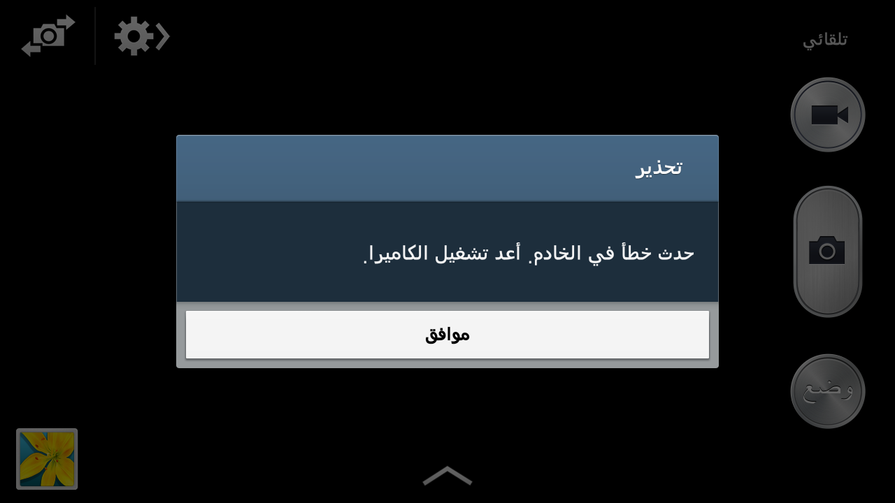

    Question Samsung Galaxy S3 Neo Plus I9301i مشكلة الكاميرا بعد التفليش
    السلام عليكم ورحمة الله تعالي وبركاته ..
    وبعد..
    عندي مشكلة في S3 Neo Plus I9301i بعد التفليش الكاميرا لم تشتغل وتعطي الرسالة (حدث خطأ في الخادم. أعد تشغيل الكاميرا)

    اقتباس المشاركة الأصلية كتبت بواسطة الشبلي فون مشاهدة المشاركة
    لكـ التحية أخي eslambessooo ، فمكن تشرح لي طريقة تطبيق هذه الفكرة بصورة اوسع لاني حاولتها من قبل ولم أفلح .. ؟؟
    الطريقة سهلة للغاية
    الخطوة الاولى: تنزيل ريكافري معدل من الرابط التالي:
    recovery.tar
    اكملت الخطوة الاولي بتثبيت الريكفري المعدل حان الدور للخطوة الثانية
    الخطوة الثانية: نثبت ملف تصليح الكاميرا عن طريق الريكافري رابط تحميل ملف تصليح الكاميرا
    Camera_fix_CM11
    بعد تحميل ملف Camera_fix_CM11 قم بنقلها الي الذاكرة وقم بادخال الهاتف الي ريكفري وقم بتثبيت ملف الكاميرا Camera_fix_CM11 من الريكفري
    راجع الموضوع جيدا تم حله توقف الكاميرا بعد التفليش في جهاز S3 Neo i9301i

    نبدأ علي بركه الله
    1- نقفل الجهاز
    2- ندخل الجهاز وضع الداونلود
    3- نوصل الجهاز
    4-نحمل الملف دة
    5- نفتح برنامج الاودين وده الاودين
    6- نضغط علي pda او ap
    7- نختار الملف بتاع الريكفري اللي احنا حملنا في الاول
    8 - بعد اخنيار الملف نضغط علي start
    9- هيعيد الجهاز تشغيل
    11- هنيجب ميموري ونحط الملف دة
    12- نغلق الجهاز تمام ونضغط علي رفع الصوت + الهوم + الباور
    13- هيدخلنا لي الريكفري المعدل
    14- هندور علي حاجة اسمها sd card اللي هو الميموري وندخل ونضغط علي الملف اللي احنا حطنا علي الميموري
    15- ثم اعمل اعادة تشغيل لجهاز وجرب الكاميرا
    امشي مع الارقام خطوه بخطوه وانا معاك
    في انتظار التجربه

    الأخ / eslambessooo كل الأحترام والتقدير وبحمد الله تم حل المشكة بتوفيق من الله واتباع كل خطوات أناملكـ الرائعة .. خالص الشكر لكـ وللأخ / dawizi .
