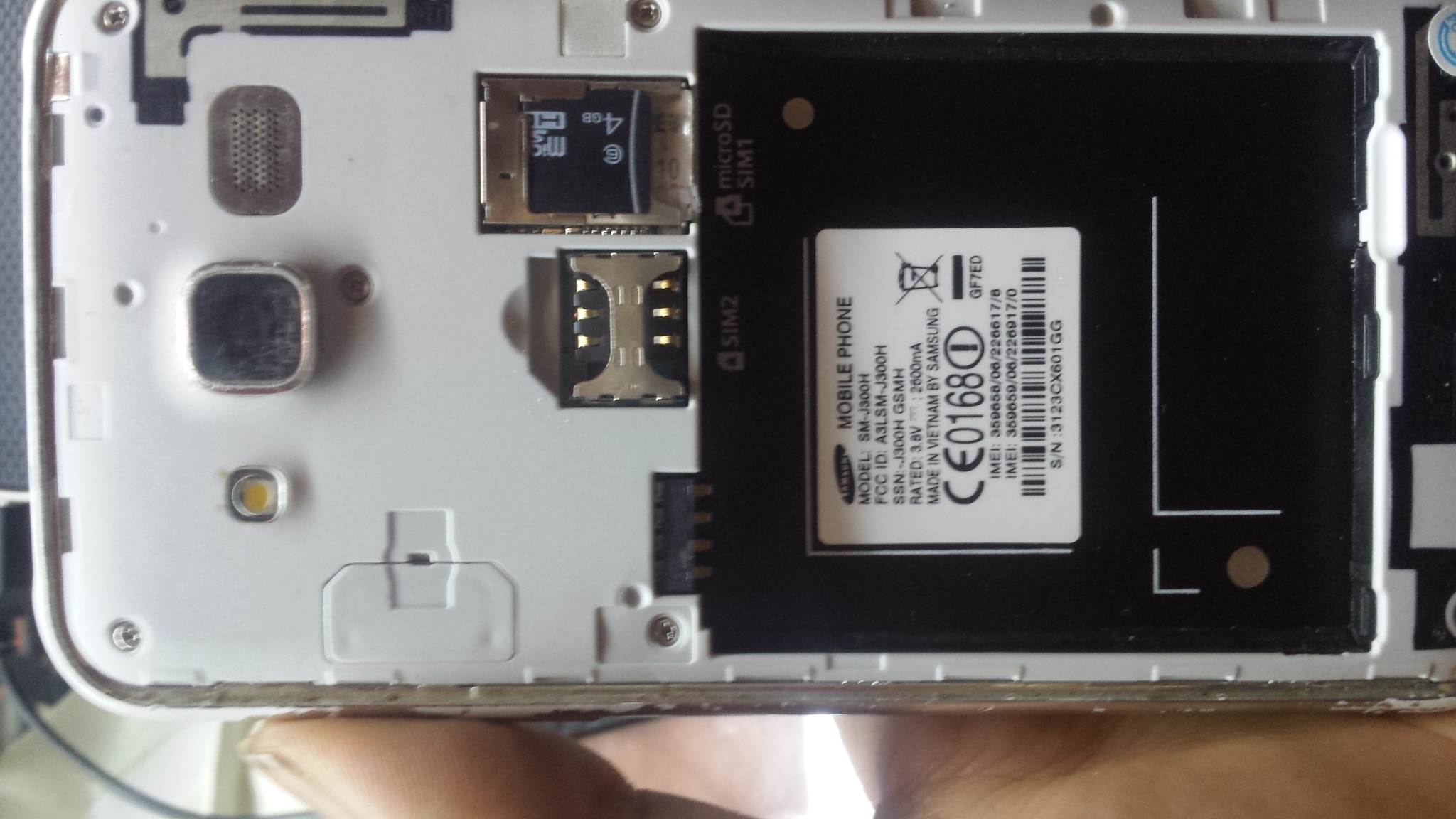

    افتراضي طلب فلاشة J300H
    سلام عليكم اخواني اتاني جهاز j300hعليه فيروس رجاء تزويدي بالفلاشة المناسبه Set Miracle PreLoader USB VCOM (Android) (COM63) Please Hold "ON" to connect with the phone...
    Connected to Phone.
    CPU: MT6572 SW:0000 Ver: CA01
    Downloading Boot8 ...
    EMMC Size: 0x00E2C00000
    Flash Type: EMMC
    Reading infr(EMMC)...
    WIFI MAC:CC3A615E3D8B
    BT_ADDR:000046657201
    IMEI1:359658062266178
    IMEI2:359659062269170
    version:4.4.4
    model:SM-J3109
    brand:samsung
    manufacturer:SM-J3109
    PRO_INFO BaseAddr:0x700000 Size:0x300000
    NVRAM BaseAddr:0xA00000 Size:0x500000
    PROTECT_F BaseAddr:0xF00000 Size:0xA00000
    PROTECT_S BaseAddr:0x1900000 Size:0xA00000
    SECCFG BaseAddr:0x2300000 Size:0x20000
    UBOOT BaseAddr:0x2320000 Size:0x60000
    BOOTIMG BaseAddr:0x2380000 Size:0x600000
    RECOVERY BaseAddr:0x2980000 Size:0x600000
    SEC_RO BaseAddr:0x2F80000 Size:0x40000
    MISC BaseAddr:0x2FC0000 Size:0x80000
    LOGO BaseAddr:0x3040000 Size:0x300000
    EXPDB BaseAddr:0x3340000 Size:0xA00000
    ANDROID BaseAddr:0x3D40000 Size:0x28A00000
    CACHE BaseAddr:0x2C740000 Size:0x17800000
    USRDATA BaseAddr:0x43F40000 Size:0x52C00000
    FAT BaseAddr:0x96B40000 Size:0x4AFE0000
    BaseAddr:0x0 Size:0x0
    >>Done.

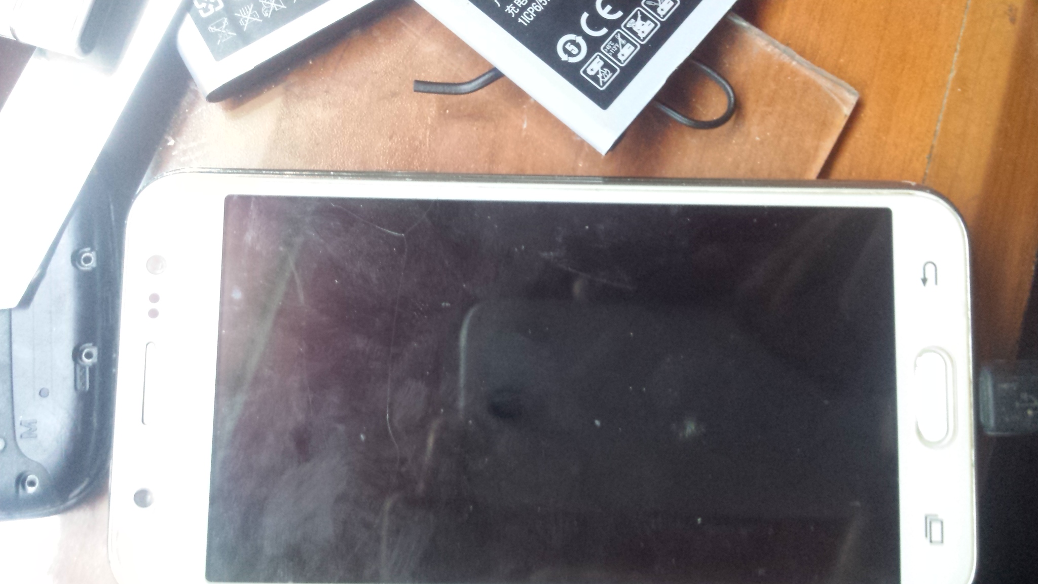

    شاشة سودااء بعد تفليش

    اخواني رجاء المساعدة انا في ورطه مع زبون وشكرا

    شكرا اخي العزيز تم حل المشكلة 100/100 وهذه الفلاشة نسبة التوافق اكبر من الفلاشة الي عطيتني ياها https://mega.nz/#!ech2GDja!vHuhZ0a4w...0N5j0orot2SU6s
  12. #10
    الصورة الرمزية redorkurd
    Aug 2014
    syria
    S6 G920P
    1,344
    596
    306
    50
    63
    فقت قمت بتفليش ملفين ANDROID USRDATA
