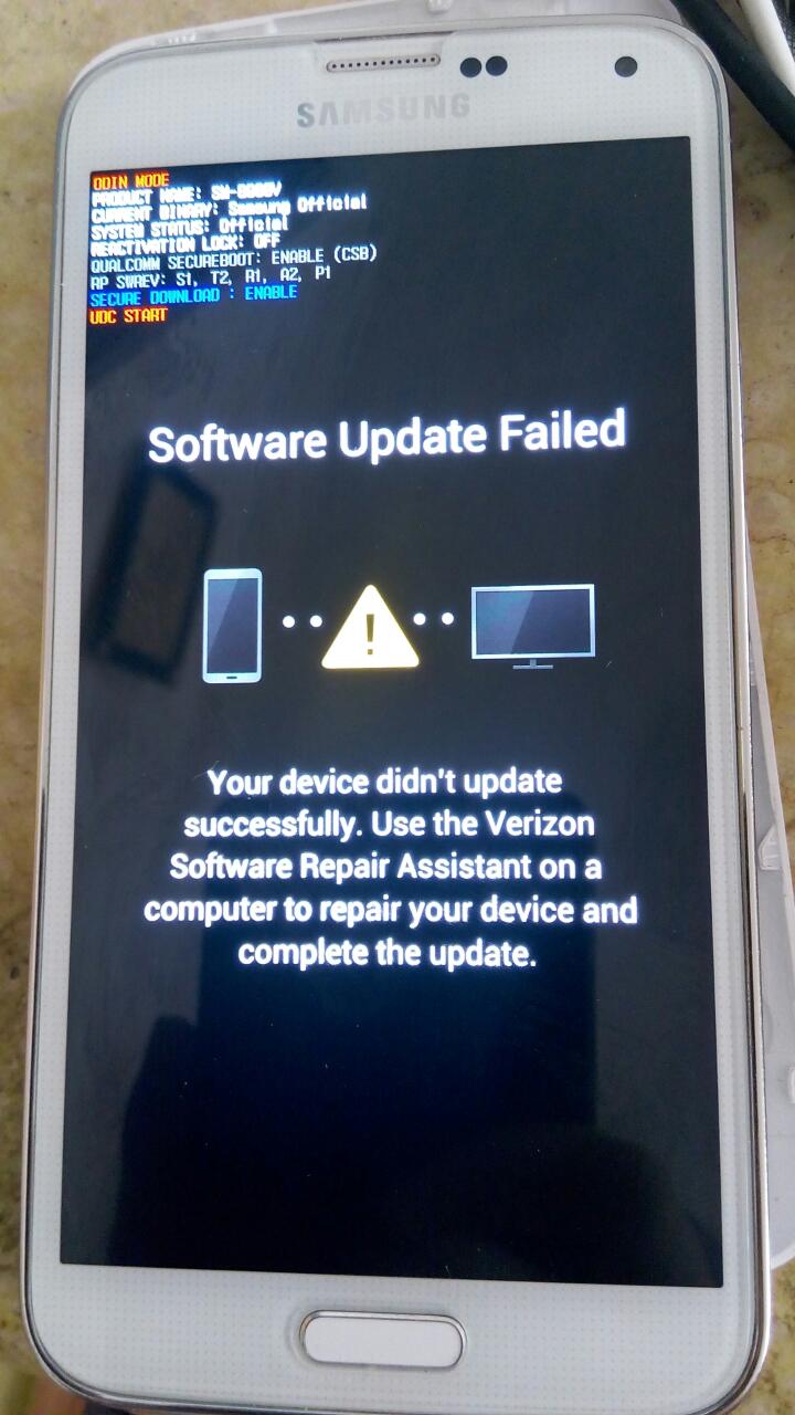

    ممكن بعد اذنكم تساعدوني في الجهاز ده
    عاوز انزل عليه اصدار المارشميلو
    الجهاز من الظهر مكتوب عليه G900F
    ومن المعلومات داخل الاعدادات G900F
    ولكن لما بدخل علي وضع الداونلود بلاقي الموديل G900V
    انا نزلت فلاشة مارشميلو ل G900F وحاولت افلشها ولكن بيعطي ايرور من اول ملف ABOOT
    ممكن حل وطريقة التعامل مع الجهاز هتبقي باي اصدار فيهم G900F ام G900V
    ولكم جزيل الشكر

    الحقوني يا جماعة الجهاز مش قابل روووت خالص وبعد محاولة تحديثه ل 6.0.1 الفلاشة طلعت ايرور والجهاز مش قابل اي فلاشة مش عارف اعمل ايه برجاء المساعدة ضروري بعد اذنكم مساعدة في تفليش GALAXY s5 G900V

    انا حملت فلاشات من المنتدي هنا ل اصدار G900V و G900F
    ولكن مفيش حل برضو مش قابل اي فلاشة انا بحاول ادور علي الفلاشة اللي كانت عليه
    اخر البيسباند كان OC7
    بعد اذنكم مساعدة سريعا

    حبيبي انا عملت كده الجهاز مش قابل اي فلاشة خالص
    بيدي ايرور عند اول ملف aboot عشان البوت لودر بتاعه مقفول
