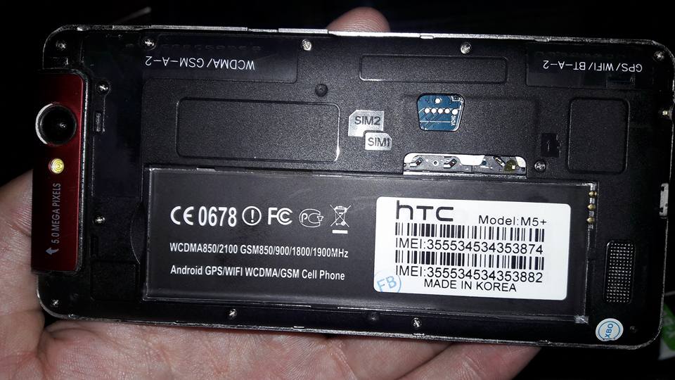

    الجوال مفلش غلط ومافي نسخه الو كان نظامي فلشو بفلاشه دون اخذ نسخه احتياطيه صار شاشه بيضاء فلشتو بكتير فلاشات اظبط شي صارت الشاشه الوان الجوال كان نظامي هي انفو على الوضع الراهن

    X-BO MODEL-M5 FIRMWARE
    طبعا مع العلم جربت اغلب فلاشات الموجوده بالموقع
    هي الانفو الجهاز وهو شغال بس مفلش بفلاشه

    هاد الانفو شغال نظامي بس مفلش ملف ANDROID
    لانو الجهاز كان مفيرس
    بالخطا عطي
    فلاشه كامله صار شاشه بيضاء
    يعني فلشتو ملف
    ANDROID
    فقط وقت كان مفيرس وشتغل تمام بعد فتره فلشو فلاشه كامله بنفس الفلاشه صارت الشاشه بيضاء

    تم الحل
    XBO_B3_-_M3_-_V5_-_V11
    رابط الملف
    http://d-h.st/f1m7
