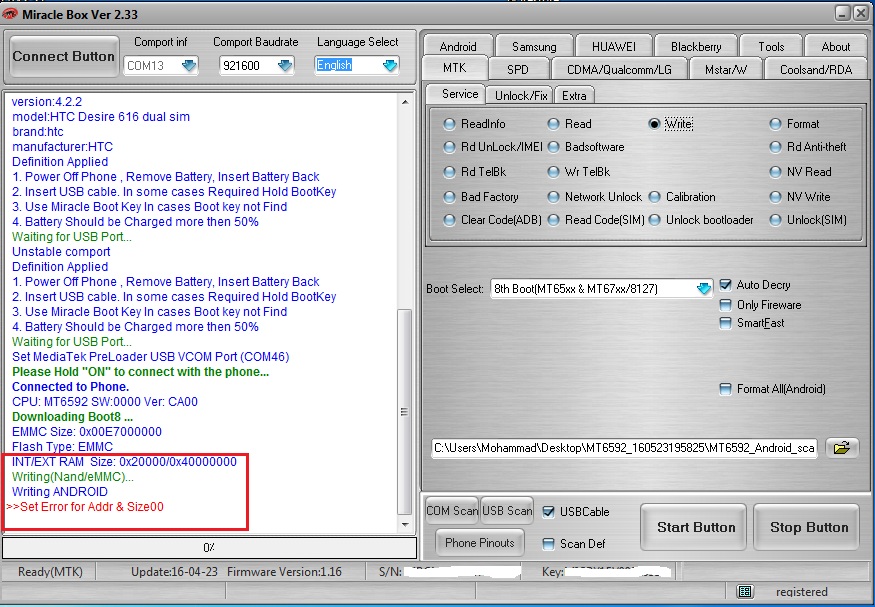

    أخواني جربت العديد من الفلاشات ويظهر هذا الخطا حتى عند استرجاع نسخة الباك اب يظهر الخطأ
    ارجو المساعدة

    format all(android قبل التفليش
