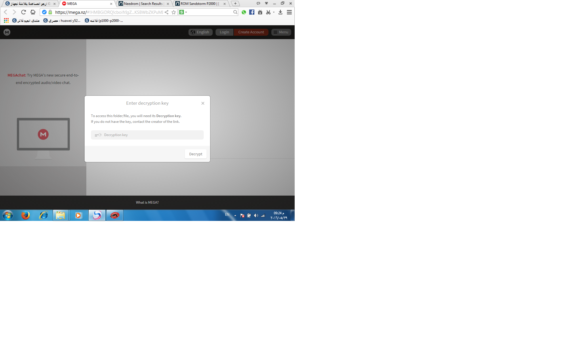

    شكرا لك اخي لكن الرابط لايعمل https://img.gem-flash.com/images/132...2290887045.png
