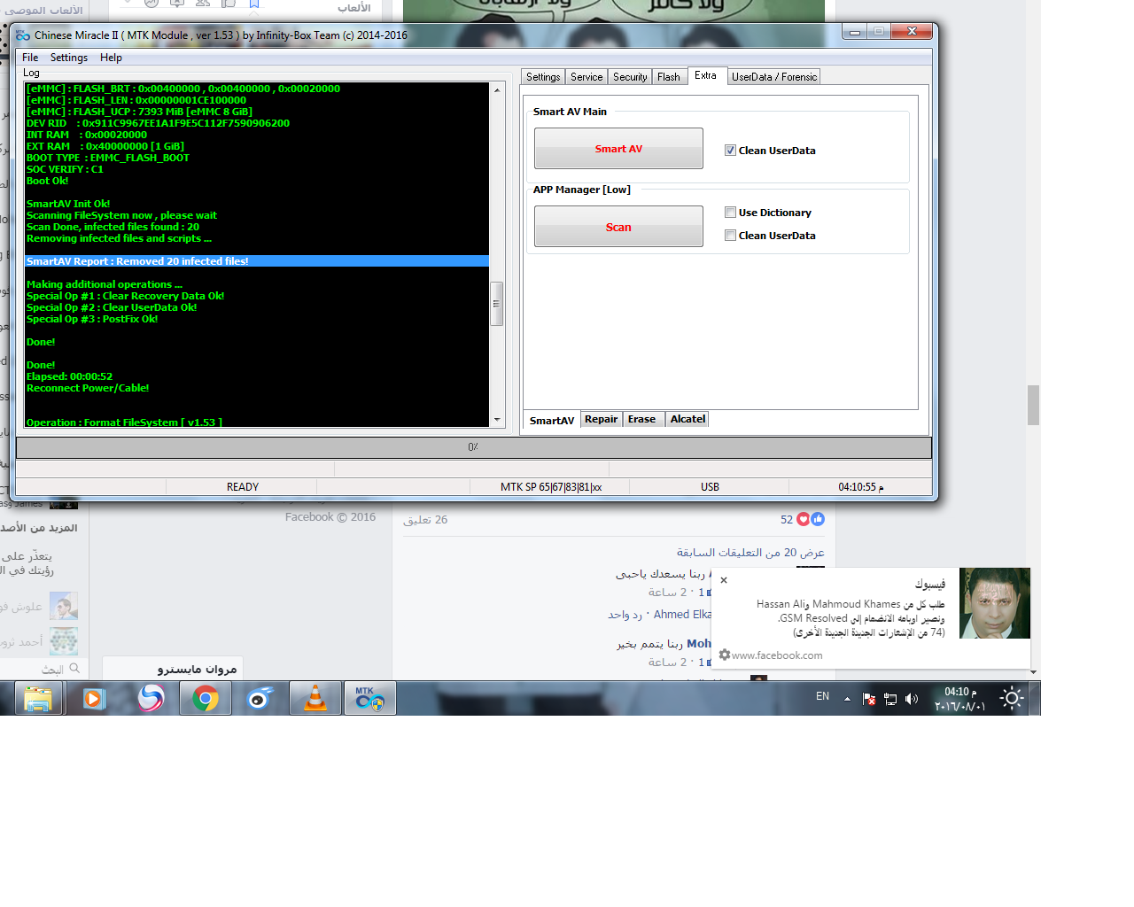

    افتراضي عودة الميركل cm2 في ازالة الفيروسات والتجربه كانت علي تاب MTAB
    جاني تاب
    Mercury
    model MTAB
    ماليان فيروصات
    قلت اجرب عال
    cm2
    مش هخسر حاجه تفجأت
    بازالة الفيروصات
    بين الايام الجميله بتاعة الميركل
    هتريحنا وترجع تاني
    اتمني تكون حقيقه
    كالعاده اول شيئ اختارت المعالج
    بعديها عملت انفو
    بعديها
    اختارت واجهة Extra
    بعديها Smart Av
    وعلمت علي Clean User Data
    وبعد ما خلص عملت فورمات فول فكتوري ريسيت
    وتفجأت بازالة الفيروصات والتاب يعمل طبيعي
    نتمني انه يكمل نفس مساره ميرجعش تاني
    والله الموفق ودي صوره من نجاح العمليه
