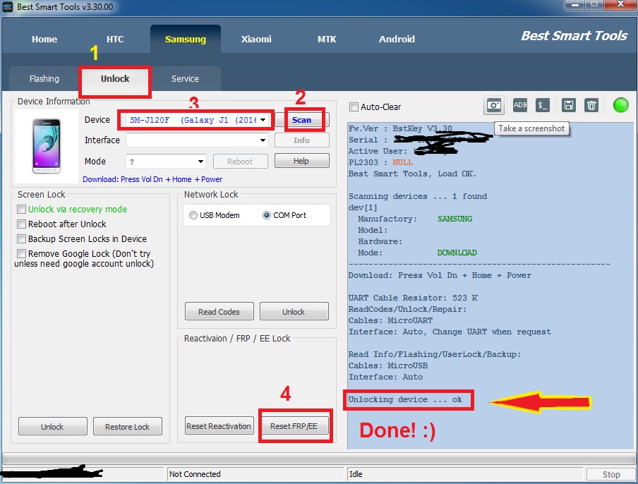

    بسم الله الرحمن الرحيم ... بعد جهد يسير ومحاولات متعددة تم بعون الله الغاء قفل حساب غوغل لهذا الجهاز SM-J120H باستخدام دنغل BST ... بعد تفليشه بهذه الفلاشة
    J120HXXU0AOL9_J120HOJV0AOL8_LYS
    رابط الفلاشة
    http://www.sammobile.com/firmwares/d...HOJV0AOL8_LYS/
    ومن ثم وضع الجهاز على وضع الداونلود وثم عمل Scan وتحديد نوع الجهاز SM-J120F ومن ثم الذهاب الى تبويب Unlock ومن ثم Reset FRP >>> وتمت العملية بنجاح !!

    الفلاشة دى ما تقطعش الجهاز بوت زى ال J7?
    الجهاز لحد الان امورو ممتازة مافي اي مشاكل وبتمنى توضح سؤالك اكتر عسى يوجد أمر ما انتبهت له ... وشكرا للمشاركة

    اقتباس المشاركة الأصلية كتبت بواسطة expert35899 مشاهدة المشاركة
    أرسلت من SM-J200H بإستخدام تاباتلك
    طالما اشتغل الجهاز معاك يبقى كده تمام بس ممكن تقولى اصدار الفلاشة اللى كانت عليه ايه؟

    لا ادري ما النسخة التي كانت عليه لانه كان مقفل ولم اعمل له Scan .... والله ستر ووفق
