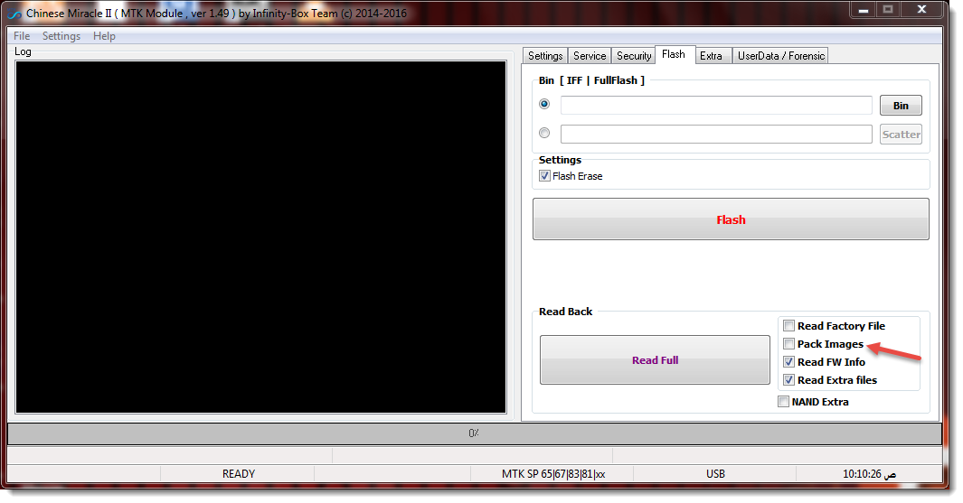

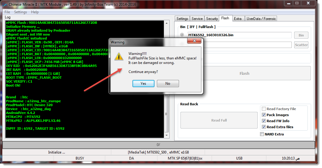

    تعديل على سحب الفلاشة الكاملة بصيغة ispff
    فى اوقات كنا بنسحب فلاشة كاملة وعند ارجاعها لنفس الجهاز
    كان بتظهر رسالة خطا بعدم توافق الفلاشة مع الجهاز صحيح الكلام دا كان نادر
    حدوثو بس حصل معايا شخصيا مرة وعند كتابة الفلاشة مع تجاهل رسالة التحذير الجهاز قطع
    وتم اصلاحو بسحب فلاشة
    BIN من جهاز مشابه مرة اخرى
    كما فى الصورة
    شرح الخصائص الجديدة فى اصدار     Chinese Miracle-2 MTK/Mediatek v1.49
    الفريق اضاف امر جديد pack images يتم التعليم عليه لسحب فلاشة كاملة بشكل امن وفعال
    يعنى خلاصة الكلام لو هنسحب فلاشة كاملة علم على الاختيار كما فى الصورة
    لضمان سلامة الفلاشة المسحوبة

    Files found
    15 Set to Flash 14
    Created by Infinity
    -Box (cChinese Miracle II (c2016
    Device Brand
    Elephone
    Device Model
    Elephone
    Device CPU
    MT6755
    Device IntName
    Elephone
    Device Version
    6.0
    Device Compile
    22.04.2016 3:43:56
    Device Project
    alps-mp-m0.mp7-V1_even6755.65u.m
    Device ExtInfo
    P9000_Lite
    Ready to Flash
    Operation Flash v1.49 ]
    Flash
    1. Power Off Phone
    Remove battery Insert back
    2. Insert USB cable
    In some cases require hold BootKey
    Wait
    for phone...
    Phone found! [ ]
    Sync...
    Inital Boot Ok!
    BB_CPU_PID 6755
    BB_CPU_NME
    : [MediaTekHelio[P10]|MT6755_S00
    BB_CPU_EXT
    0xCB00 0x8A00 0x0000
    Processing BROM stage
    Settings
    for BROM configured!
    SecCfgVal 0x00000000
    BromVer
    0x00FF
    BLVersion
    0x0001
    PreLoader
    Active Boot with PL ]
    BootLdrSS NORMAL with SPRELOADER
    Processing DA stage
    DA Select done
    will use MTK_AllInOne_DA_v5.1620.10.01
    Sending
    and initialize DA ...
    DAgent configured successfully
    Connection agent
    PRELOADER
    DRAM already initialized by Preloader
    Link with DAgent established
    eMMC FlashIC initialized
    [eMMC] : FLASH_VEN 0x15 OEM 0100
    [eMMC] : FLASH_INF : [SAMSUNG] , BM41X
    [eMMC] : FLASH_CID 150100525831344D4201CF6FA7F613D9
    [eMMC] : FLASH_BRT 0x00400000 0x00400000 0x00400000
    [eMMC] : FLASH_LEN 0x0000000747C00000
    [eMMC] : FLASH_UCP 29820 MiB [eMMC 32 GiB]
    DEV RID 0x4A2073BA6F5C0D817763FECF6F5C0D81
    INT RAM
    0x00000000
    EXT RAM
    0x80000000 [2 GiB]
    NAND] : FLASH NOT INSTALLED
    [UFSM] : FLASH NOT INSTALLED
    [HSUSB] : MODE HIGH-SPEED
    Boot Ok
    ScatCFG BaseBand MT6755 Project c239v55_dx_lite Storage EMMC
    Setting
    Flash Pre-Erase (Safe) : Enabled
    Setting
    AFF verify Enabled
    Setting
    HW verify Enabled
    M67BL
    Check eMMC compatibility
    M67BL
    eMMC supported by BootLoader!
    Selected forced PMT update
    Build
    new PMT ...
    Update Primary ...
    Update Mirror ...
    PMT update Ok
    M67BL Flash Erase
    Total blocks to Erase
    Erase
    0x0000000000008000-0x0000000001A80000
    Erase
    0x0000000001BC8000-0x0000000004000000
    Erase
    0x0000000007000000-0x0000000001000000
    Erase
    0x0000000008300000-0x0000000002400000
    Erase
    0x000000000AC00000-0x000000073BFFBE00
    Flash Erase Done
    time used 00:00:09
    Processing
    Writing all Flash Files
    Flash Partition
    PRELOADER
    Flash PLC
    Image Flash Ok
    Flash Partition
    RECOVERY
    Image Flash Ok
    Flash Partition
    MD1IMG
    Image Flash Ok
    Flash Partition
    MD1DSP
    Image Flash Ok
    Flash Partition
    MD1ARM7
    Image Flash Ok
    Flash Partition
    LK
    Image Flash Ok
    Flash Partition
    LK2
    Image Flash Ok
    Flash Partition
    BOOT
    Image Flash Ok
    Flash Partition
    LOGO
    Image Flash Ok
    Flash Partition
    TEE1
    Image Flash Ok
    Flash Partition
    TEE2
    Image Flash Ok
    Flash Partition
    SECRO
    Image Flash Ok
    Flash Partition
    SYSTEM
    Image Flash Ok
    Flash Partition
    CACHE
    Image Flash Ok
    Flash Partition
    USERDATA
    Image Flash Ok
    Flash Write Done
    time used 00:01:03
    Done
    Elapsed00:01:19
    Reconnect Power
    /Cable
    Elapsed: 00:01:19
    وذى ما شايفين فرق جامد فى خفض الحجم ودا هيفدنا فى رفع الفلاشة وكمان التخزين على الهارد
    بس الى اهم من كدا ان الفريق اكد ان الفلاشة المسحوبة كاملة وفعالة وهى اقرب للفلاشة الاصلية من اى وقت مضى
    دى الاضافات المهمة والجديدة ويبقى بعض الاضافات الاخرى
    دعم اكثر لاجهزة
    nand flash
    وعلاج بعض الاخطاء
    ويبقى السؤال متى يتم دعم التفليش الجزئى
    البوكسات كلها تقريبا داعمة الخاصية دى ماعدا
    cm2
    تم بعون الله
    التعديل الأخير تم بواسطة الدرفيل ; 08-06-2016 الساعة 12:07 PM
