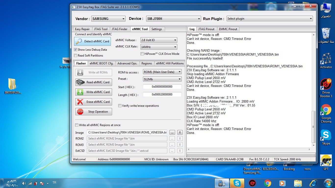

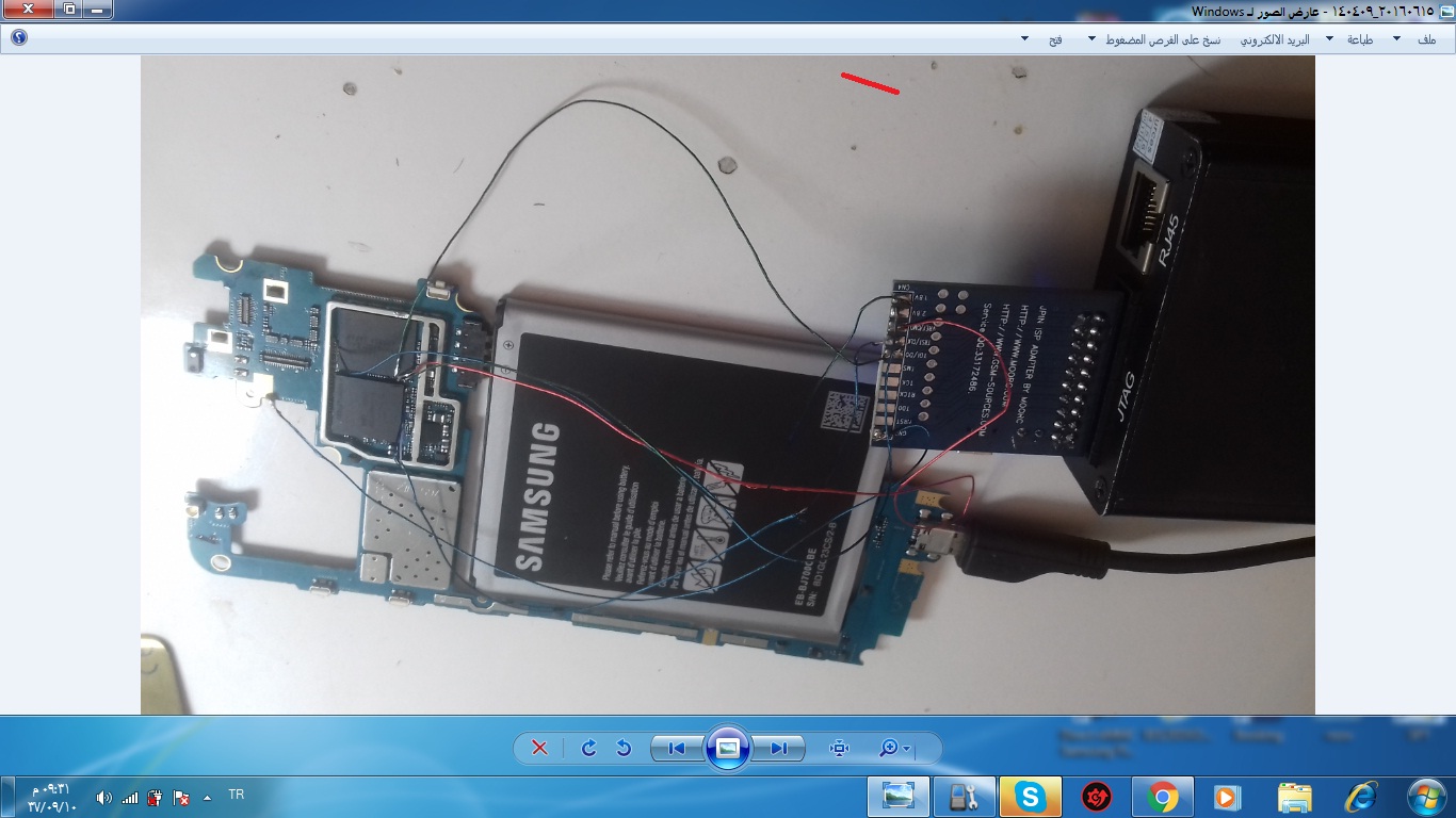

    طيب يا جماعة انا على طول بدي اعمل اصلاح mmc البوكس يعطيني هالرسالة فكل الاجهزة وليس هذا فقط
    J700h repair boot
    J700h repair boot
    مع انو كل البلات موصل صح ارجو الافادة يا اخوان
  6. الشَكر JADO شَكر

    اولا حاجة عندك مشكلة في التوصيلة
    بعدين الادابتر دا انا مش متاكد منه!
    وعندك حاجة ثانية ما يحتاج عند عمل الربيير للذاكرة انك تركب الــUSB

    طيب اخي شو تنصحني مشان الادبتر والتوصيلات نظامية يعني المشكلة مو بس هاد الجهاز يعطيني هيك كل الاجهزة الي بدي صلحلها emmc

    كمان اخي التوصيلات كتير سميكة > لازم اسلاك ناعمة

    اخي الكريم اولا غير الادابتر الى هذا الادابتر الشامل وقم بوصل منفذ اليو اس بي للادابتر الجديد الى لاب توب
    واستمر في المحاولة وتغيير اللحام والتوصيلات حتى تنجح العملية خصوصا نقاط البن اوت data0 clk 1.8 للجهاز j700h متقاربة جدا على البوردة

    على فكره يجب التحزير من الادبتر ده عشان فيه عيب تصنيع وهو الفولت 1.8 متبدل مع الفولت 2.8
    او معنه اصح بدل مكان الايسى اللى على البورده مع الاخر اللى بجواره وتاكد بالقياس بالافو لمعرفت الفولت الخارج من كل اى سى
