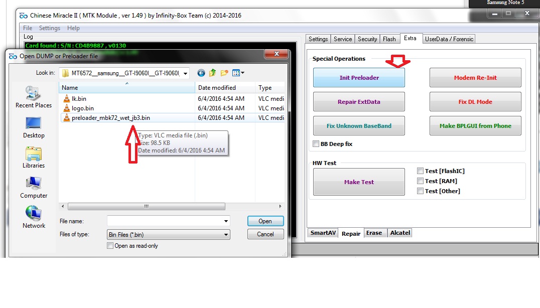

    اعطي الهاتف ملف بيرلودر الفلاشه الاصليه
    تابلت جينكس genx pad g395
    بعدها اعد التفليش بالفلاش تول
