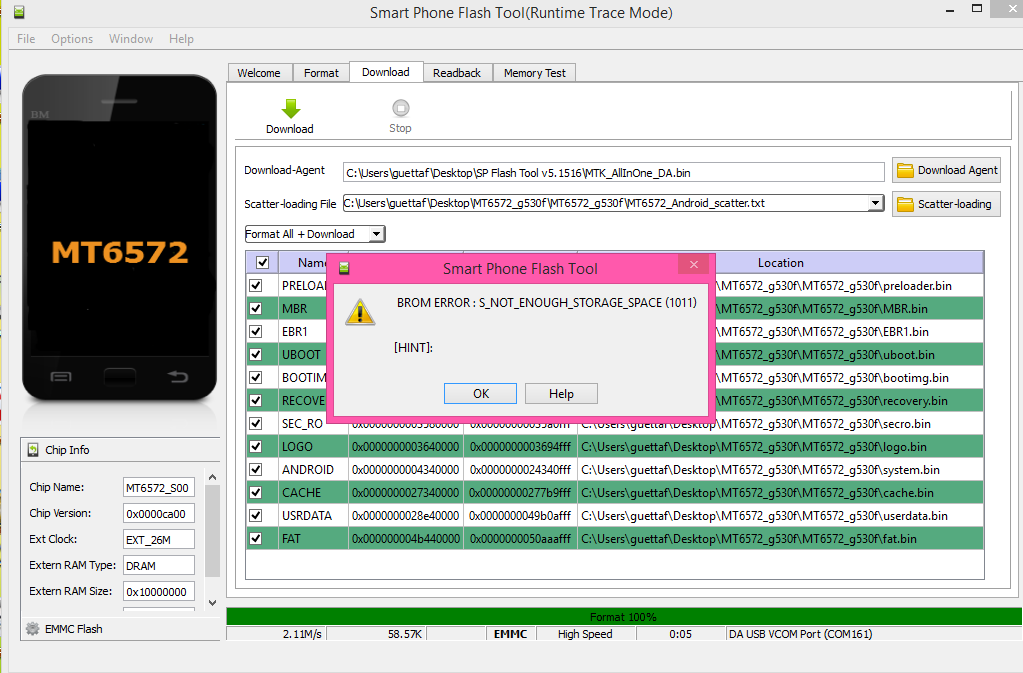

    Post مشكلة في تفليش الهاتف الكوبي g530h mt6572
    سلام عليكم

    ممكن ترفع انفو الجهاز علي بوكس الميركل او الفولكانو

    Welcome to use Miracle Box (World's First Fuzzy Logic Based Tool)
    Update:16-01-09
    Connected OK.
    Fuzzy Logic Method is very safe and reliable !
    Waiting for USB Port...
    Set MTK USB Port (COM159)
    Connected to Phone.
    CPU: MT6572 SW:0000 Ver: CA01
    Downloading Boot8 ...
    >>ERR21002.00

    الانفو المرفوع ناقص الرجاء رفع انفو كامل يمكنك تجريب البوت رقم 11
    مع الضغط علي مفتاح تعليه الصوت
    ماهي حاله الجهاز الان ومن قبل

    صح فطوركم تقبل الله منا و منكم
    Update:16-01-09
    Connected OK.
    Set
    Connected to Phone.
    Downloading Boot11 ...
    ERR21002.00
    Set MTK USB Port (COM178)
    Connected to Phone.
    ERR21002.00
    الهاتف متوقف ولا يقبل الشحن
