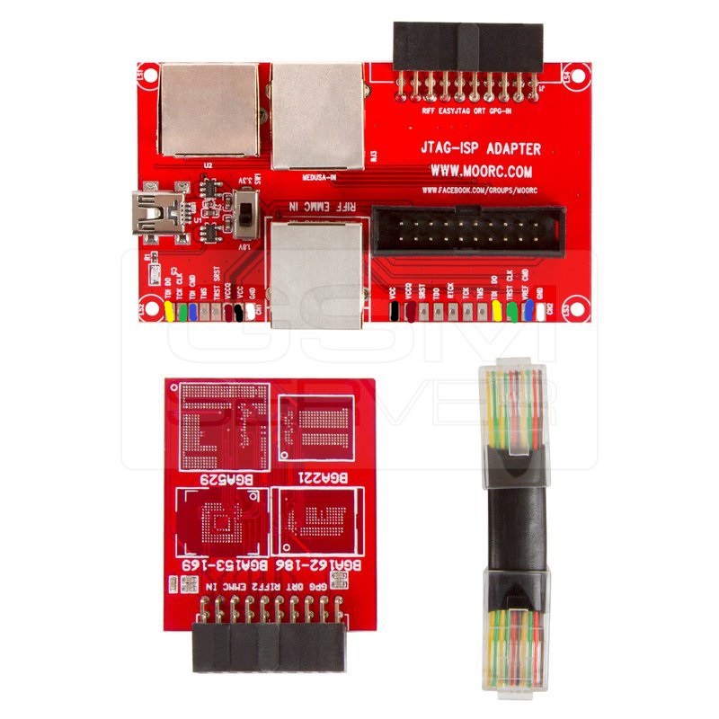

    ممكن توضيح نقاط التوصيل على الادبتر الجديد
    data 0
    Clk
    Cmd
    1.8v
    2.5vea979a50841cbaf6315cecd2a46d4629

    الصورة مش واضحة كويس
    لاكن سيتم تلوين الصورة بالمسميات
    اسود VCC 2.5
    بني VCCQ 1.8
    اصفر data 0
    اخضر CLK
    ازرق CMD
    ابيض GND
    مساعدة

    انا كمان مش عارف ياريت حد يفيدنا لانى جربت كل الطرق وبيدينى error وجربت اكتر من تليفون
    Loading eMMC Addon Firmware... IO: 1850 mV
    Box S/N: 03FFC00ABE705525, ,FW Ver.: 01.58
    CMD Pullup Level:1722 mV
    CMD Active Level:1794 mV
    Box IO Level:1850 mV
    CLK Rate:21000 khz
    HiPower mode is off!
    Can't init device, Reason: CMD Timeout Error
