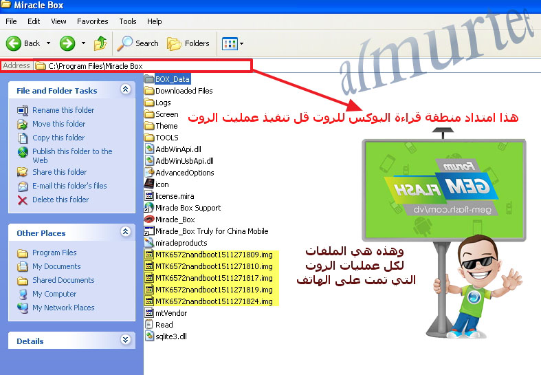

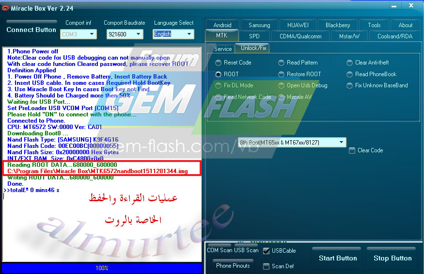

    فقلت لنفسي ممكن اعمل ان رووت لأن كل العمليات كانت متصلة بالروت وعملية رستور لآخر عملية كان الهاتف فيها يعمل
    بما ان البوكس يقوم بقراءة Reading ROOT DATA
    والحفظ على المسار
    C:\Program Files\Miracle Box\MTK6572nandbootxxxxxxxxxx.img
    امرا ممكننا للرجوع إلى هذه النقطة بالتحديد
    وتمت العملية بنجاح
    صورة من عمليات الروت

    يتم تحديد الملف اما عن طريق حفظ اللوغ بين كل عملية وعملية أو بملاحظة زمن تنفيذ الامر (وضع الماوس على الملف فقط ستظهر تفاصيل الملف )
    امتداد حفظ الملف

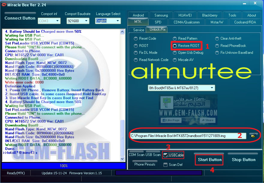

    عملية الرستور
    أهمية خاصية Restore Root على ميركل
    وعاد الهاتف لنفس النقطة متفاديا حل التفيش لعدم توافر الفلاشات أو غيرها لوغ العمليات

    خلاصة الموضوع
    عند الشروع في تنفيذ عمليات Clare , Reset ... ألخ , كل العمليات المتصلة بالروت وحدوث مشكلة كسابقة الذكر أو غيرها يمكن اللجوء لعمل رستور فقط لعملية الروت . دون الحاجة إلى تفليش الهاتف.
    هذا الشرح لا ينطبق على الهاتف بعد التفليش!!!
    انتهى
