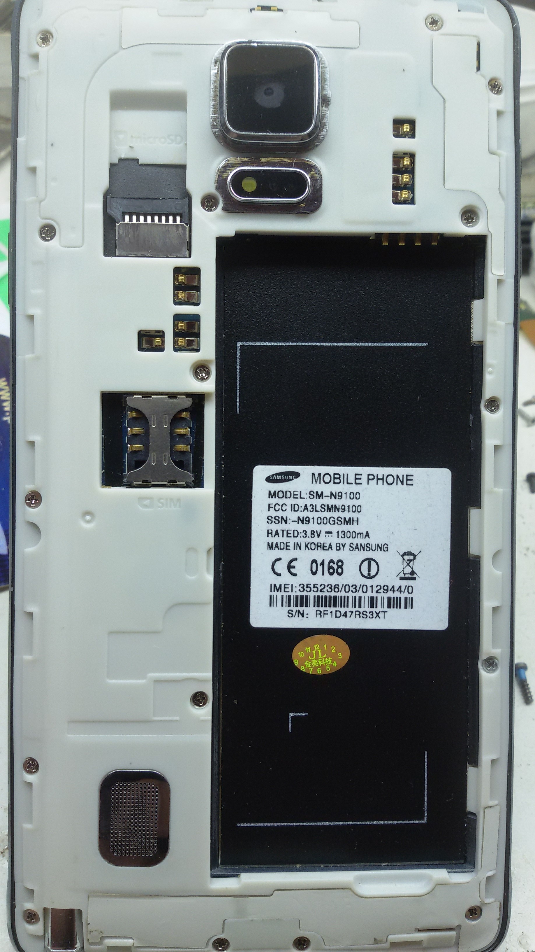

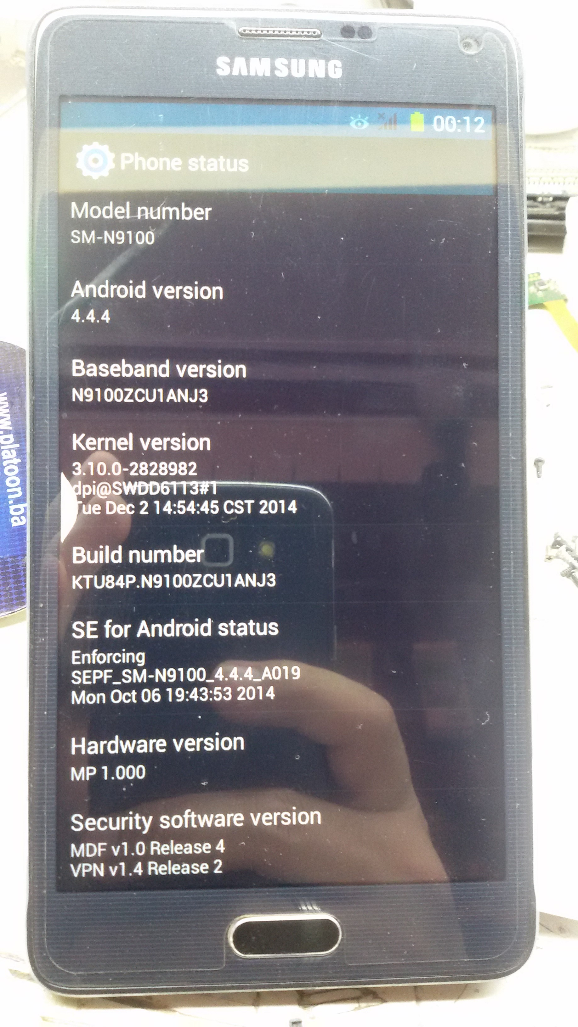

بالصور استرجاع لوقو السامسونق للجهاز العنيد Note4 -SM -N9100
أغلب هذه الحالات كان حلها يتم إما عن طريق الاكواد أو بالتفليش فلاشة أخري
وانا شخصيا عانيت مع جهاز نوت4 N9100 والذي اسميته بالعنيد لأنه لايقبل جميع الاكواد المعروفة إضافة إلي أن الفلاشة ايضا تأتي بلوقو مغاير تماما للوقو الأصلي

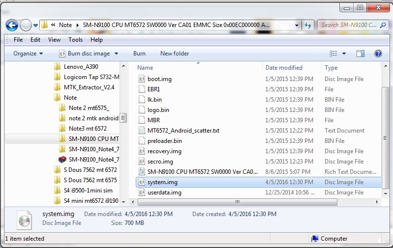

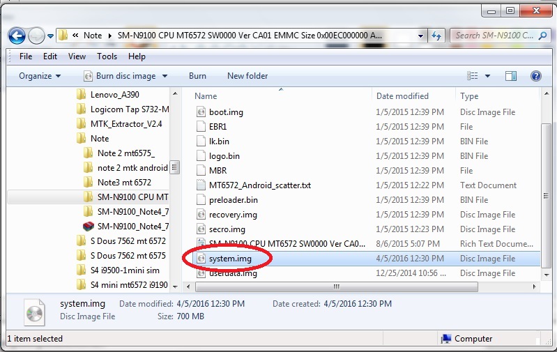

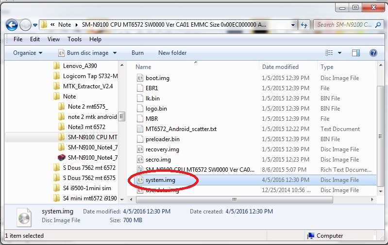

(1) الخطوة الاولي قراءة فلاشة الجهاز بواسطة احد البوكسات بصيغة scatter
(2) الملف المستهدف داخل الفلاشة والذي سيتم التعديل عليه هو ملف System.img

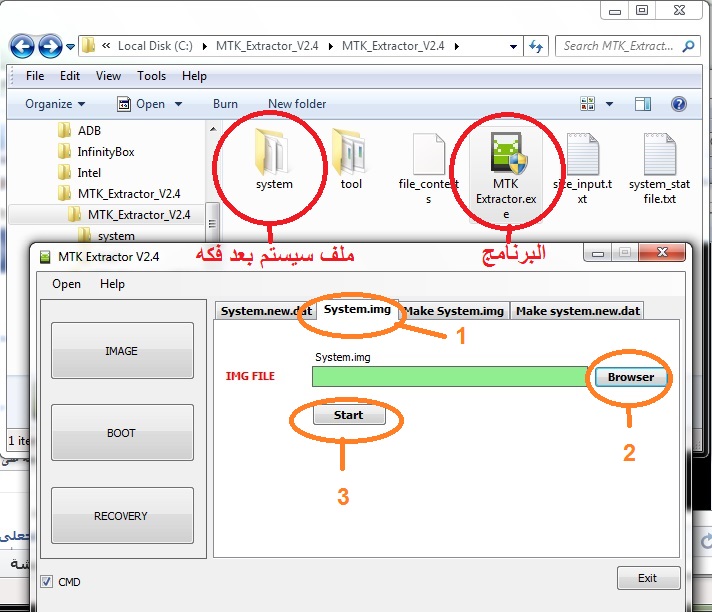

(3) فك هذا الملف يتم عبر برنامج : MTK_Extractor
للتحميل : هـنـــا
شرح طريقة عمل البرنامج وخطوات فك ملف السيستم وحفظه وارجاعه مرة أخري بصيغة img تجدونها في شرح الاخ rabiegsm في هذا الموضوع
ازالة فيروسات الاندرويد بطريقة جديدة كليا
(4) صورة البرنامج

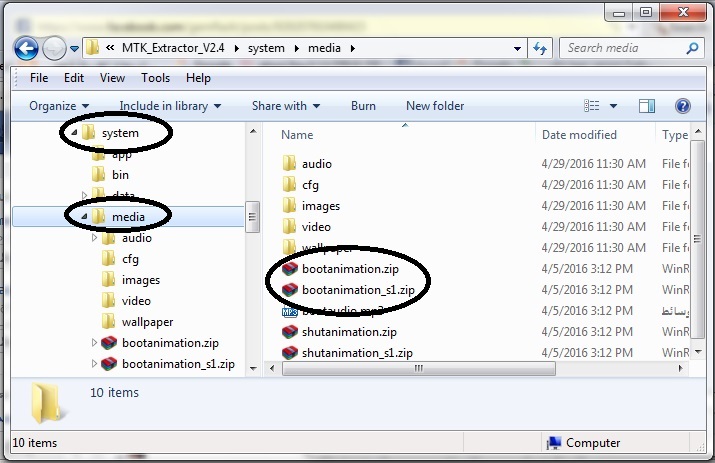

(5)هنا تأتي الخطوة المهمة بعد فك ملف السيستم وهي البحث داخل الملف عن المسار التالي :
system/media/ وهو الملف الذي يحتوي علي ملفات اللوقو القديمة والجديدة عند الفتح والاغلاق وايضا الملفات الصوتية المرافقة للوقو ويكون كالتالي :

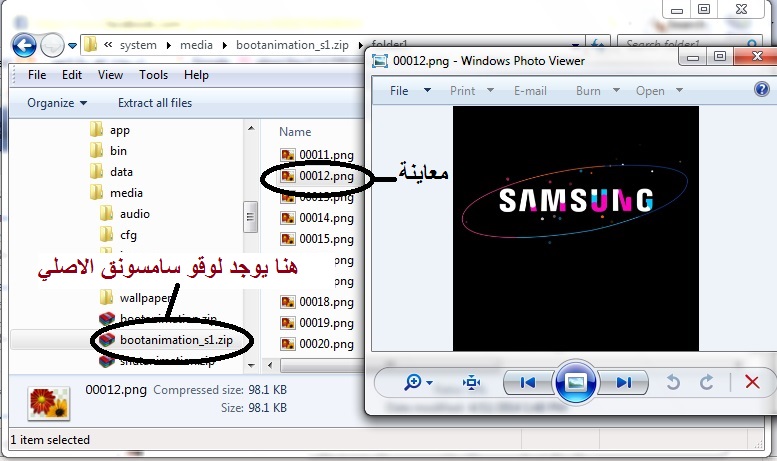

(6) نلاحظ جيدا للملفين المضغوطين bootanimation و bootanimation_II أو bootanimation_custom أو bootanimation_s1
ومايهمنا هو معرفة اين توجد الملفات الاصلية للوقو المفقود وهي غالبا تكون داخل الملف الذي به ملحق بعد علامة-
bootanimation_s1

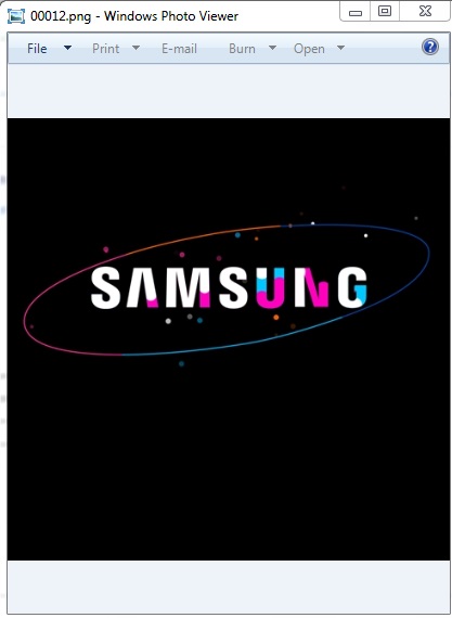

لكن للتأكد نقوم بفتحه بعد فك الضغط في ملف خارجي بعيد عن ملفات السيستم هكذا

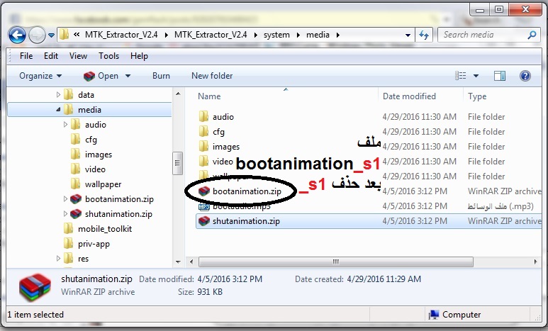

(7) الآن نقوم بحذف الملف الاول bootanimation وهذا الملف به اللوقو المزيف ومن ثم نقوم بتسمية الملف الآخر bootanimation_s1 ليصبح bootanimation
أي نقوم بحذف s1_ من اسم الملف ليصبح كما في الصورة

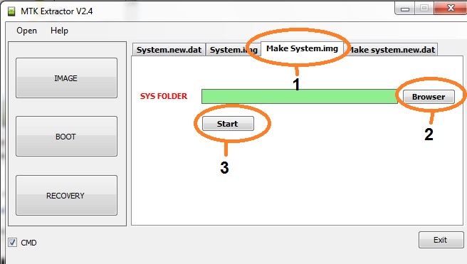

(8) الآن نقوم بتحويل ملف system الي صيغة system.img بنفس البرنامج السابق

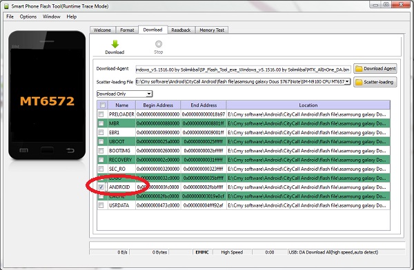

(9) بعد تحويل الملف نقوم باعادته داخل ملف الفلاشة الكاملة واستبداله بالملف القديم تمهيدا لتفليش الهاتف بواسطة احد البوكسات او البرامج الاخري حيث نختار فقط كتابة ملف system.img

(11) اخيرا مبروك علينا عودة شعار سامسونق مرة أخري
