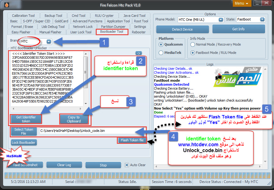

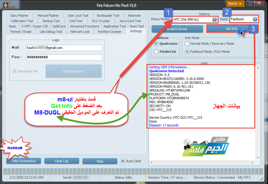

اولاً : فتح bootloader

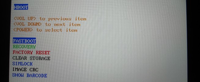

نقوم بادخال الجهاز على
fastboot
والجهاز مطفي نضغط على خفض الصوت + باور
طريقة فتح bootloader  + تركيب recovery  + تفليش HTC M8-DUGL
نفتح برنامج
Falcon HTC ونتابع الشرح
مبروك تم فتح البوت لودر بنجاح

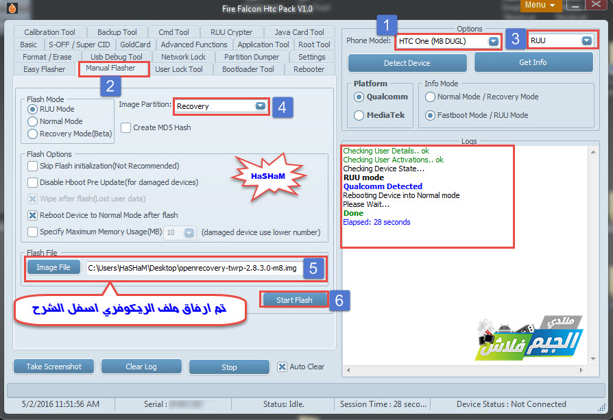

ثانياً: تركيب Recovery TWRP
نتابع الشرح بالصوره
تحميل الريكفري
M8_ACE_DUGL_twrpe8t.img

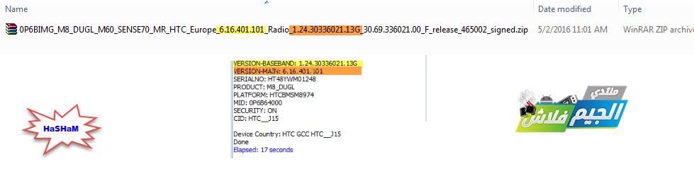

ثالثاً: تحديث الجهاز عن طريق recovery
قبل البدا بعملية التحديث يجب البحث عن الفلاشه المطابقه لجهازك هدا بالنسبه ادا كان جهازك
( s-on) اما ادا كانت ( s-Off) فيقبل عمل داونجريد
قمت بتجربة s-off على البوكس فلم تنجح معي الطريقه ...
XTC 2 Clip يعملها بكل سهوووله ما شاء الله عليه
بعد التاكد من تطابق بيانات الفلاشه تم الامر بنجاح
تم نسخ الفلاشه على
SD Card واختيارها من قائمة الريكفري update.zip وعمل تحديث بنجاح
اعلم ان من يقول لو نسخت الفلاشه على الداكره مع تغيير اسمها الى 0P6BIMG.zip كان يمشي حاله !!!
نعم تستطيع ولكن البرنامج قام بنسخها وتحويلها وهدا شي جديد والقام اجمل ان شاء الله
