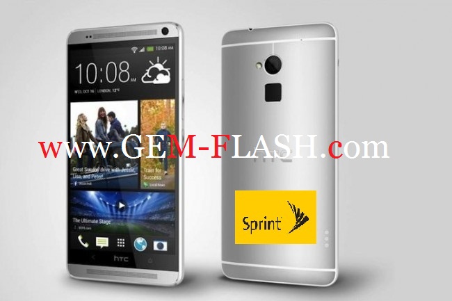

    شرح عمل انلوك ل Unlock Sprint HTC One for GSM
    اليوم سنتحدث عن طريق فك شفرة او تشغيل وضع GSM لى اجهزة Sprint HTC One
    الكثير منا يقع في هاي المشكلة وهية
    عند عمل سوفت او تحديث لي اجهزة اسبرنت يتفاجة انو لا توجد خدمة وتم قفل الشريحة
    لانو اجهزة اسبرنت لا تدعم انظمة ال GSM
    في هاي الموضوع سنتطرق لطريقة حل المشكلة
    للصدار
    KitKat 4.4.2
    اولا يجب الجهاز ان يكون S-OFF وعليه روت ومن ثم نتبع نفس الخطوات
    1. You should be rooted
    2. Download Termnial Emulator
    3. Run Terminal Emulator
    4. Type "su" (excluding quotation marks) and grant it superuser permission
    5. Type "am start com.redbend.vdmc/com.htc.omadm.test.TestMainActivity" (excluding quotation marks)
    6. You will get menu on your HTC
    7. In that menu, select "API", then scroll down 'till almost end and select "simlock"
    8. Reboot the phone and hopefully it would accept GSM SIM
    9. Enter *#*#4636#*#* in your dialer
    10.In the phone information section(the first one) set preferred network type to something that is GSM specific: "WCDMA Preferred", for example. The phone will switch to GSM mode
    وبكدا مبروك عليك الجهاز والشبكة تعمل 100%
