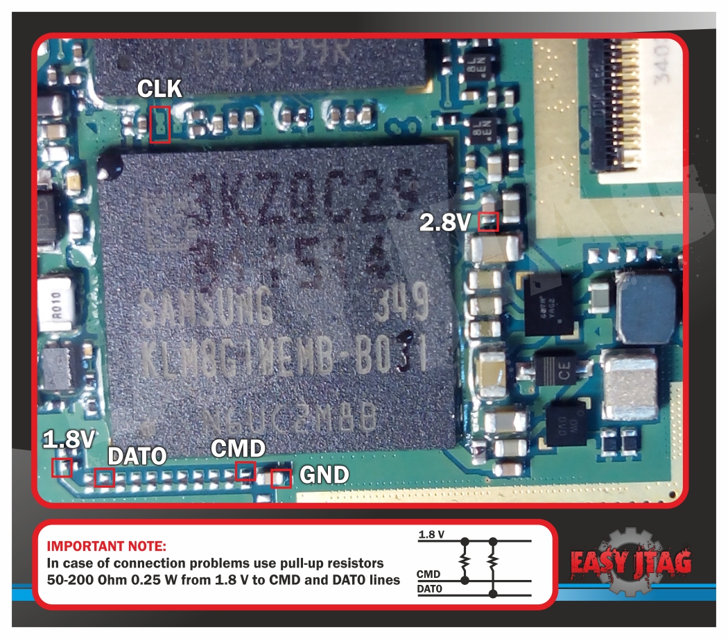

    الهاتف نتيجة سوفت خطأ فقد البوت واصبح على البور يسحب 8 تقريبا
    تم ارجاع البوت عند طريق كرت الذاكرة ولكن اصبح لا يقبل التفليش حتى بعد كتابة ملف pit
    وعند اخراج كرت الذاكرة ووصلة jig لا يدخل داونلود تم التوصيل كما في الصورة
    نجاح كتابة dump لهاتفg7102 على العملاق

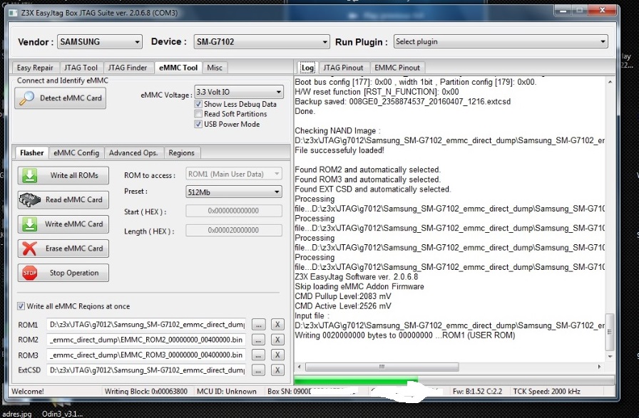

    وعمل فورمات للذاكرة وضبط مصنع ثم تمرير ملف الدامب

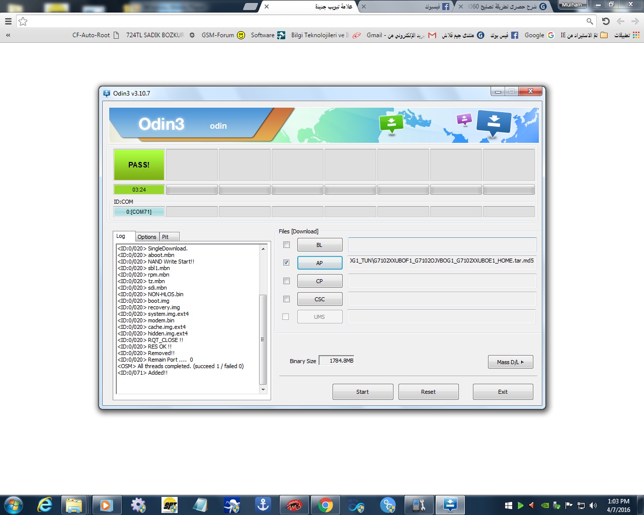

    وبعد الانتهاء من الدامب ارجاع البوت عن طريق كرت الذاكرة ثم التفليش

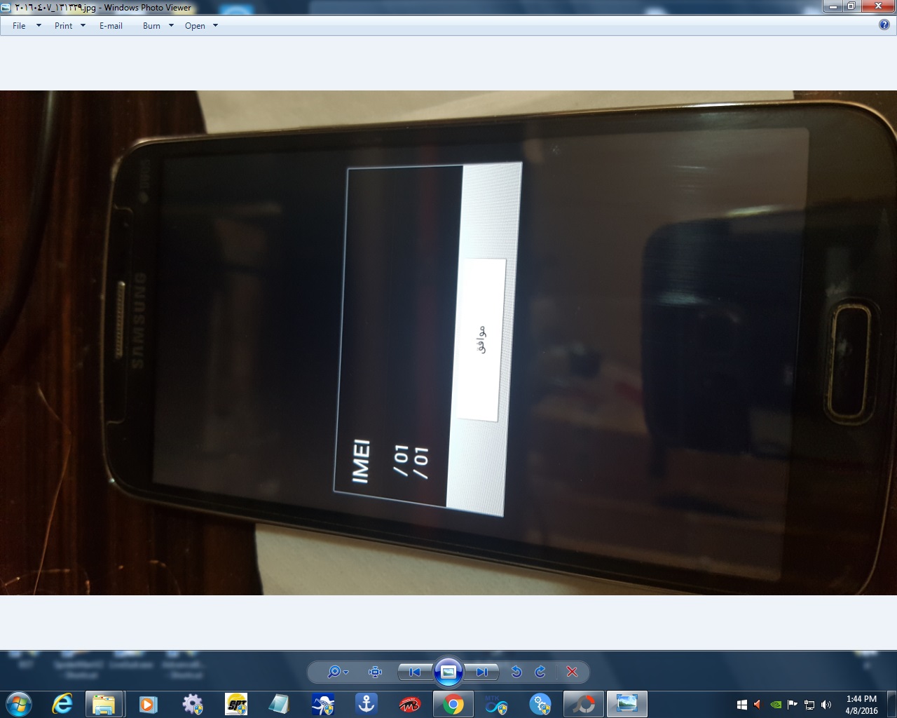

    والحمد لله اشتغل الهاتف ولكن بايمي صفار
    وتم تصليح الايمي على الزد وهذا لوغ العملية

    Running:SAMSUNG: MoviNAND Reset + Format...
    Z3X EasyJtag Software ver. 2.0.6.8
    Skip loading eMMC Addon Firmware
    CMD Pullup Level:2062 mV
    CMD Active Level:2382 mV
    This eMMC is not Samsung!
    Done.
    Running:SAMSUNG: MoviNAND Factory Reset...
    Done.
    You must select a valid extCSD file first!
    extCSD file...C:\Program Files\Z3X\EASYJTAG\Backups\008GE0_2358874537_20160407_1211.extcsd
    Running:Repair extCSD...
    Writing...
    Done.
    Loading eMMC Addon Firmware... IO: 3300 mV
    Box S/N: , ,FW Ver.: 01.52
    CMD Pullup Level:2083 mV
    CMD Active Level:2526 mV
    eMMC Device Information
    EMMC CID : 110100303038474530048C9991A91218
    EMMC CSD : D05E00320F5903FFFFFFFFEF924000D2
    EMMC Manufacturer ID: 0011 , OEM ID: 0100
    EMMC Date: 01/2015 Rev.0x4
    EMMC NAME: 008GE0 , S/N: 2358874537
    EMMC NAME (HEX): 30303847453000
    EMMC ROM1 (Main User Data) Capacity: 7456 MB
    EMMC ROM2 (Boot Partition 1) Capacity: 4096 kB
    EMMC ROM3 (Boot Partition 2) Capacity: 4096 kB
    EMMC RPMB (Replay Protected Memory Block) Capacity: 4096 kB
    EMMC Permanent Write Protection: No
    EMMC Temporary Write Protection: No
    Extended CSD rev 1.7 (MMC Unknown)
    Boot configuration [PARTITION_CONFIG: 0x00] No boot partition configured.
    Boot bus config [177]: 0x00 , width 1bit , Partition config [179]: 0x00.
    H/W reset function [RST_N_FUNCTION]: 0x00
    Backup saved: 008GE0_2358874537_20160407_1216.extcsd
    Done.
    Checking NAND Image : D:\z3x\JTAG\g7012\Samsung_SM-G7102_emmc_direct_dump\Samsung_SM-G7102_emmc_direct_dump\EMMC_ROM1_00000000_40000000.bin
    File successefuly loaded!
    Found ROM2 and automatically selected.
    Found ROM3 and automatically selected.
    Found EXT CSD and automatically selected.
    Processing file...D:\z3x\JTAG\g7012\Samsung_SM-G7102_emmc_direct_dump\Samsung_SM-G7102_emmc_direct_dump\EMMC_ROM1_00000000_40000000.bin
    Processing file...D:\z3x\JTAG\g7012\Samsung_SM-G7102_emmc_direct_dump\Samsung_SM-G7102_emmc_direct_dump\EMMC_ROM2_00000000_00400000.bin
    Processing file...D:\z3x\JTAG\g7012\Samsung_SM-G7102_emmc_direct_dump\Samsung_SM-G7102_emmc_direct_dump\EMMC_ROM3_00000000_00400000.bin
    Processing file...D:\z3x\JTAG\g7012\Samsung_SM-G7102_emmc_direct_dump\Samsung_SM-G7102_emmc_direct_dump\8WMB3R_3248180956_20140604_2021.extcsd
    Input file : D:\z3x\JTAG\g7012\Samsung_SM-G7102_emmc_direct_dump\Samsung_SM-G7102_emmc_direct_dump\EMMC_ROM1_00000000_40000000.bin
    Writing 0020000000 bytes to 00000000 ...ROM1 (USER ROM)
    Done. Write Speed: 658 kB/s
    Input file : D:\z3x\JTAG\g7012\Samsung_SM-G7102_emmc_direct_dump\Samsung_SM-G7102_emmc_direct_dump\EMMC_ROM2_00000000_00400000.bin
    Writing 0000400000 bytes to 00000000 ...ROM2 (BOOT1 ROM)
    Done. Write Speed: 2987 kB/s
    Input file : D:\z3x\JTAG\g7012\Samsung_SM-G7102_emmc_direct_dump\Samsung_SM-G7102_emmc_direct_dump\EMMC_ROM3_00000000_00400000.bin
    Writing 0000400000 bytes to 00000000 ...ROM3 (BOOT2 ROM)
    Writing...
    Done.
    CMD Pullup Level:2093 mV
    CMD Active Level:2516 mV
    Backup saved: 008GE0_2358874537_20160407_1235.extcsd
    Done.
