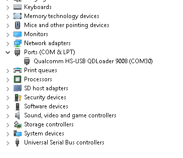

الجاز يظهر Qualcomm HS-USB QDLoader 9008 (COM30) فقط عند التوصيل

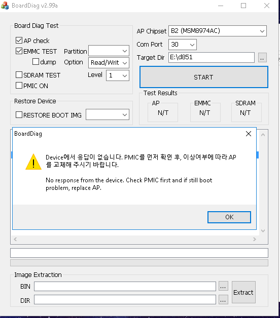

وفي حال استخدام boarddiag 2.99a يظهر خطء
[IMG]18921140312810377215 thumb[/IMG]
no respone from the device chick pmic first if steel boot problem
replace ap
وجربت اكثر من طرقة و اكثر من برنامج بدون جدوى
