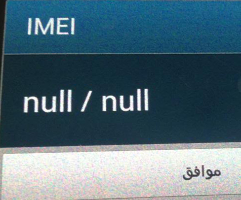

    شرح اصلاح imei null لجهاز i9300
    اعتذار رسمى اللي انا غابت اسبوع عن نشاطي لان كان عندي فرج اخويا
    النهارده هنشرح اصلاح imei null لجهاز i9300

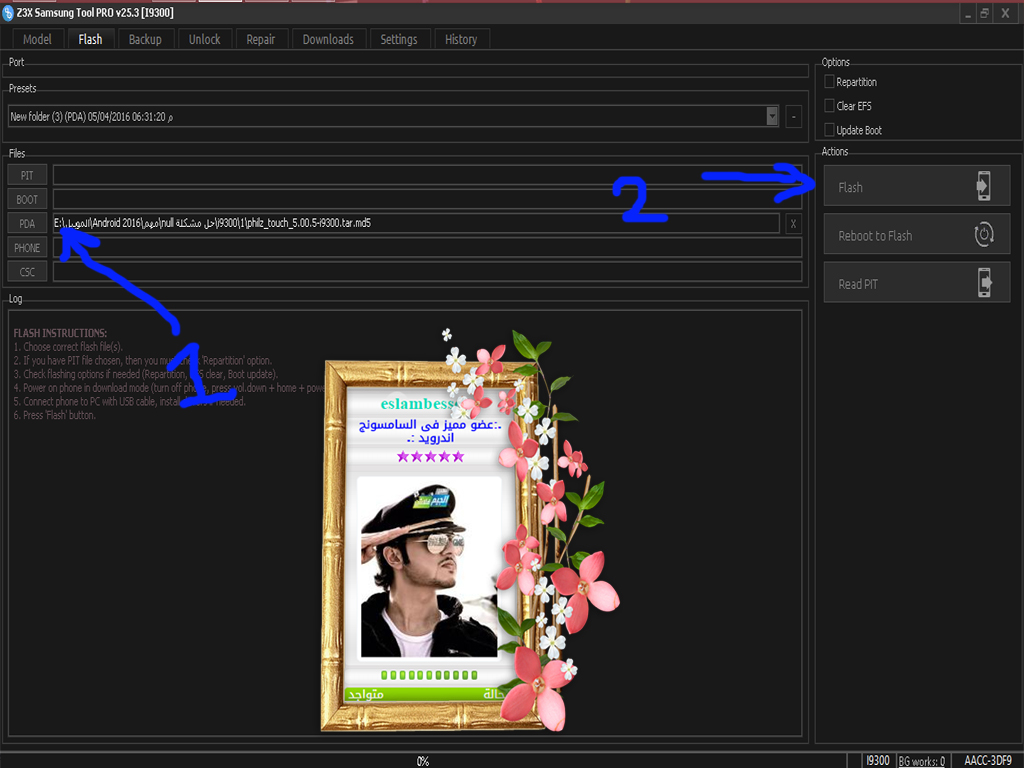

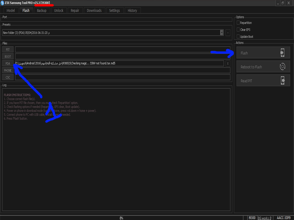

    فيه طريقتين لتفليش الملف عن طريق الريكفري او البوكس او الاودين
    لو ما ظبط عن التفليش تجرب عن طريق الريكفري لو ماظبط بتبقي 100% هارد وير
    الطريقة الاوله التفليش
    1-ندخل الجهاز وضع الداونلود خفض الصوت + القائمة + الباور
    التفليش عن طريق بوكس z3x pro
    شرح اصلاح imei null لجهاز i9300شرح اصلاح imei null لجهاز i9300

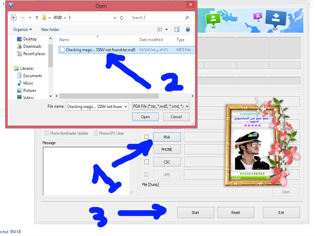

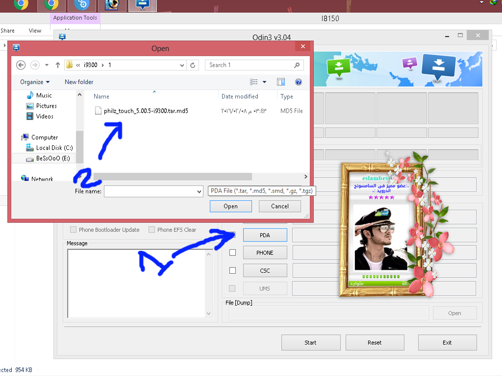

    الطريقة الثانية عن طريق الريكفري
    هنفلش الملف دة
    عن طريق الاودين

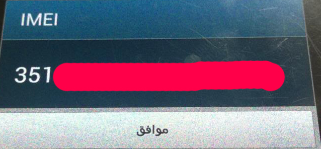

    الطريقة ظبط معاك
    هيبقي السريال بدل null
    هيبقي يبتدي
    0044
    بعد كده هنفلشه بموديم دة
    الف مبروووك السريال ظبط
