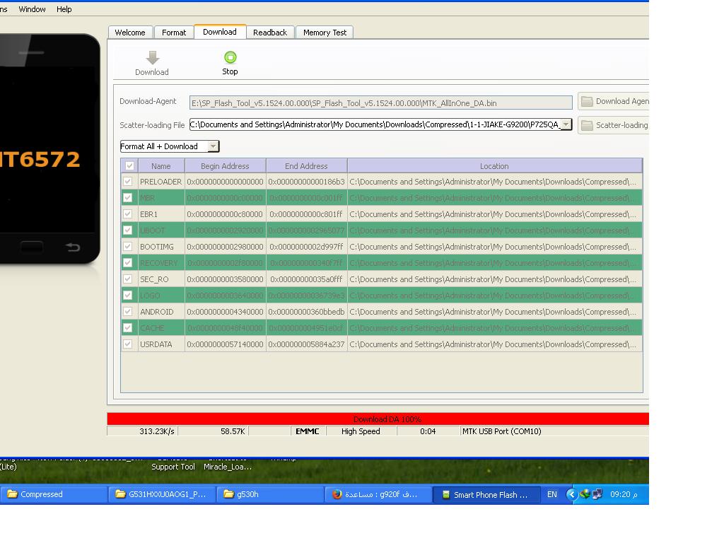

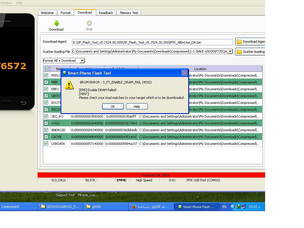

    جهاز s6 g920f الكوبى
    سحب فلاشته على الفولكانو وفلاشته بفلاشه اخرى فصل وعند تفليشه فلاشته المسحوبه لايقبل الفلاشه
    ولا يقبل التفليش ع الفلاش تول ولكن يقبل التفليش ع كراك الميراكل باى فلاشه عدا فلاشته الاصليه
    ده انفو الجهاز .
    CPU: MT6572 SW:0000 Ver: CA01
    Downloading Boot8 ...
    EMMC Size: 0x00E9000000
    ارجو الحل

    دى القرايه على كراك الميركل بعد التفليش بكذا فلاشه
    Flash Type: EMMC
    INT/EXT RAM Size: 0x0+0x0
    Reading infr(EMMC)...
    version:4.4.2
    model:G9200
    brand:alps
    manufacturer:alps
    ANDROID BaseAddr:0x4340000 Size:0x44C00000
    CACHE BaseAddr:0x48F40000 Size:0xE200000
    USRDATA BaseAddr:0x57140000 Size:0x52C00000
    FAT BaseAddr:0xA9D40000 Size:0x3E9C0000
    BaseAddr:0x0 Size:0x0
    >>Done.

    فلاشته بالروم ده وعدت رومات دون فائدة المشكله ان مش بيفلش ع الفلاش تول ولا الفولكانو
