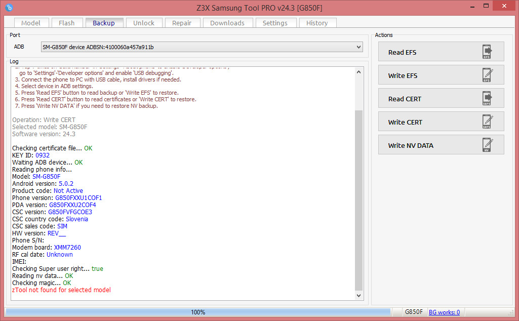

    اخي قم بعمل روت للجهاز و حاول اصلاح الأيمي عن طريق اي بوكس متوفر لديك
    ان لم يتم قم باتباع الخطوات التالية :
    Root
    Backup EFS
    Repaer EFS
    Write the cert file :
    4shared.com - free file sharing and storage

    اقتباس المشاركة الأصلية كتبت بواسطة alshehab مشاهدة المشاركة
    Root
    Backup EFS
    Repaer EFS
    نغط على هذا الخيار

    اقتباس المشاركة الأصلية كتبت بواسطة ماجد جيفارا مشاهدة المشاركة
    نغط على هذا الخيار
    هاتف sm-g850f فاقد شبكة
    نعم ياغالي او اعمل
    Backup EFS
    وبعدها
    فلش السيرت بدون كل هل الطرق
    جيم فلاش = هوستينج العرب

    اقتباس المشاركة الأصلية كتبت بواسطة Abdel kader*GSM مشاهدة المشاركة
    نعم ياغالي او اعمل
    Backup EFS
    وبعدها

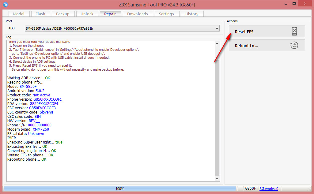

    اخي قمت بعمل read efs وحفت الefs الاصلي وقمت بتحميل ملف efs من الانترنت فتغير الimei الى null هل اعيد كتابة الefsالاصلي واعمل reset efs
    نعم ياغالي
    اعمل reset efs وبدين اعد كتابة الefs
    بعدها رح يرجع 004
    لما يرجع 004 فلش السيرت ورح يرجع تمام تمام
    واخبرني بالنتيجة انا متابع معك

    اخي قمت بعمل reset efs فرج الimei الى 004 وقمت بعدها بكتابة ملف السيرت لاكن لم تظهر الشبكة
    الجهاز لن يقبل السيرت اعد تفليش سيرت مرة اخرى واذا استمرت المشكلة
    جرب تفليش السيرت على بوكس octopus
