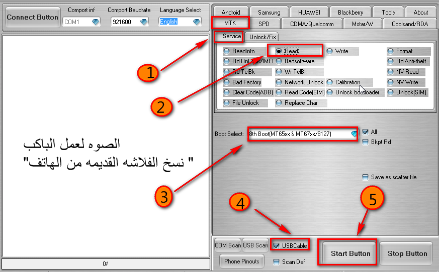

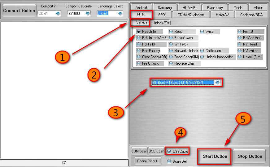

    تاكد من تعريفات الاجهزه ال MTK واليك الطريقه كما بالصوره
    يجب حفظ باكب من الجهاز للامان
    قراه المعلومات

    Waiting for USB Port...
    Set MediaTek PreLoader USB VCOM Port (COM263)
    Connected to Phone.
    CPU: MT6572 SW:0000 Ver: CA01
    Downloading Boot8 ...
    EMMC Size: 0x00E7000000
    Flash Type: EMMC
    INT/EXT RAM Size: 0x0+0x0
    Reading infr(EMMC)...
    version:4.4.4
    model:SM-N9100
    brand:alps
    manufacturer:alps
    USRDATA BaseAddr:0x44540000 Size:0xA1BC0000
    BaseAddr:0x0 Size:0x0
    >>Done.
    Dec 2010
    88
    اخي هاد النفو عبوكس الميركل
