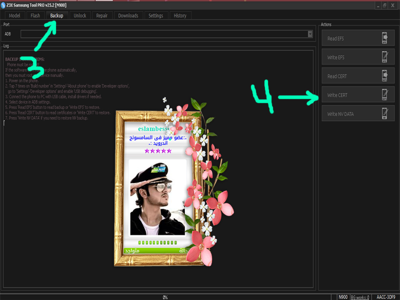

    قوم بعمل روت ودة الرابط
    مشكلة null n900 نوت 3

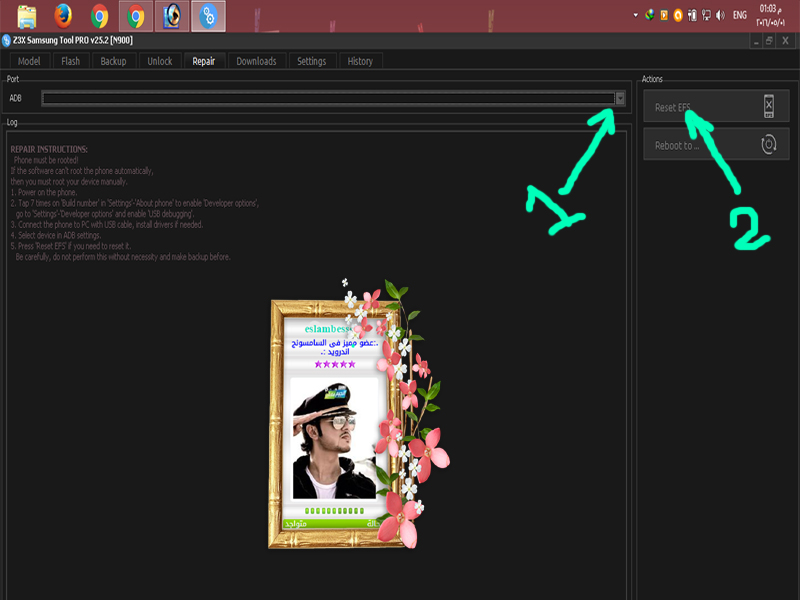

    تابع شرح اصلاح السريال علي بوكس z3x pro في الصور
    1 -قوم بتصحيح وضع الاخطاء تابع الصور
    4- اختار ملف cert
    ودة رابط تحميل الملف
    في انتظار تجربتك اخي
