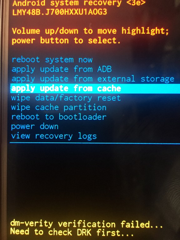

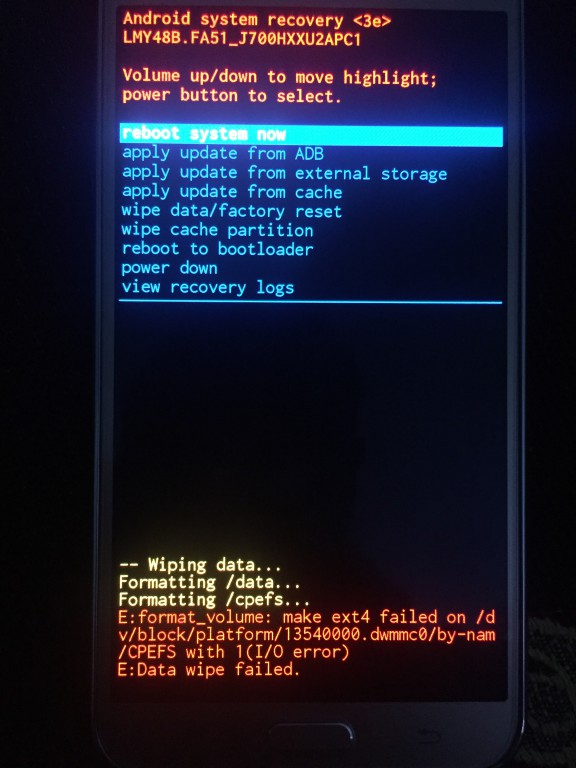

    السلام عليكم اخوتي لدي هذه المشكلة
    [IMG]99914066272171162051 thumb[/IMG]
    [IMG]93818480374921600759 thumb[/IMG]

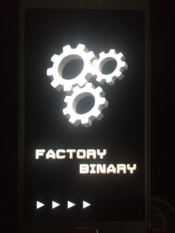

    تم تجريب هذا الملف
    COMBINATION_OXY_FA51_J700HXXU2APC1
    لكن دون فائدة الجهاز بعلق على هذه المرحلة
    [IMG]37710046627368952510 thumb[/IMG]
    Apr 2013
    48
    اخي العزيز اذا يتواجد عندك بوكس z3x راح تنحل مشكلتك انشاءلله
