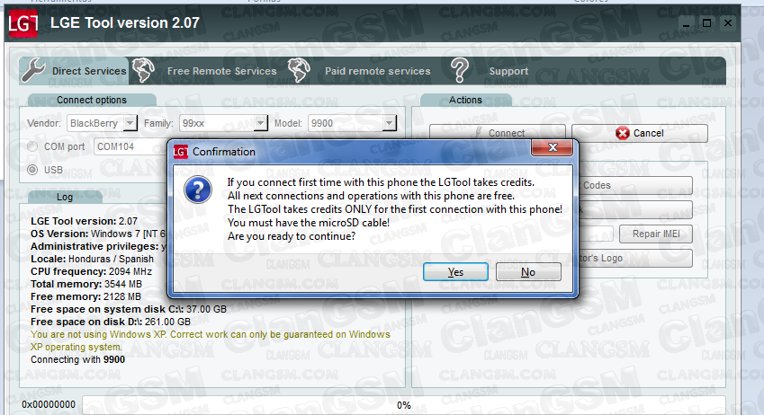

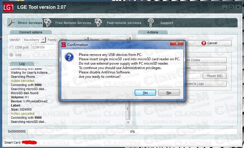

    بعد إختيار نوع الهاتف نضغط على connect ستضهر لنا هاته الرسالة
    هده العملية ستكلف 20 كريديت من
    box setool

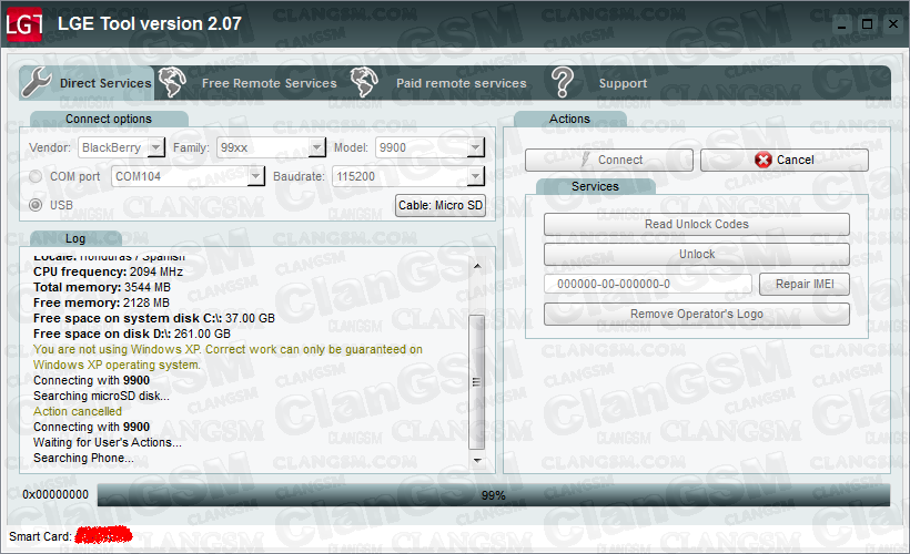

    هنايتم سؤالك عما إذاكنت ترغب فيإرسالصورة إلىالذاكرة تم نضغط على
    yes

    هنا يطلب من أن نقوم بتعطيلبرامج مكافحة الفيروسات وفصلأي جهاز متصل
    بجهاز الكمبيوتر تم نضغط علىyesline1371

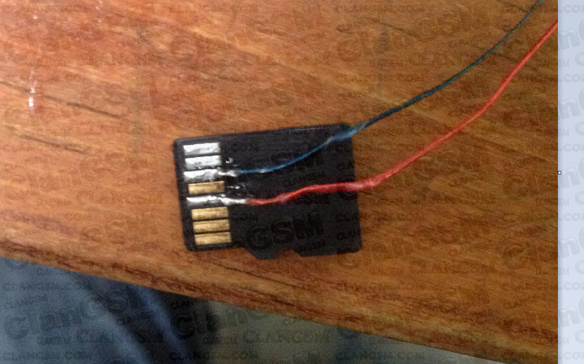

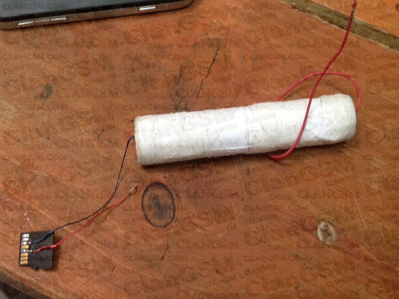

    عند الانتهاء من رفع الملفات في كارت ميموار سيطلب منا بإزالة الهاتف من الحاسوب وإزالة البطاية من الهاتف
    ألان نقوم بربط كارت ميموار ب-3v أنا استعملت بطاريتين من سعة 1.5 فولت يجب عمل متل ما في الصورة

    ربط كارت ميموار ب-3 فولت
    line1371

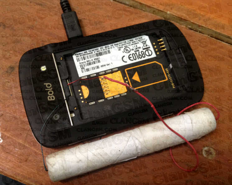

    يجب وضع كارت ميموار في الهاتف كما موضح في الصورة وربط الهاتف مع الحاسوب بدون بطارية
    line1371

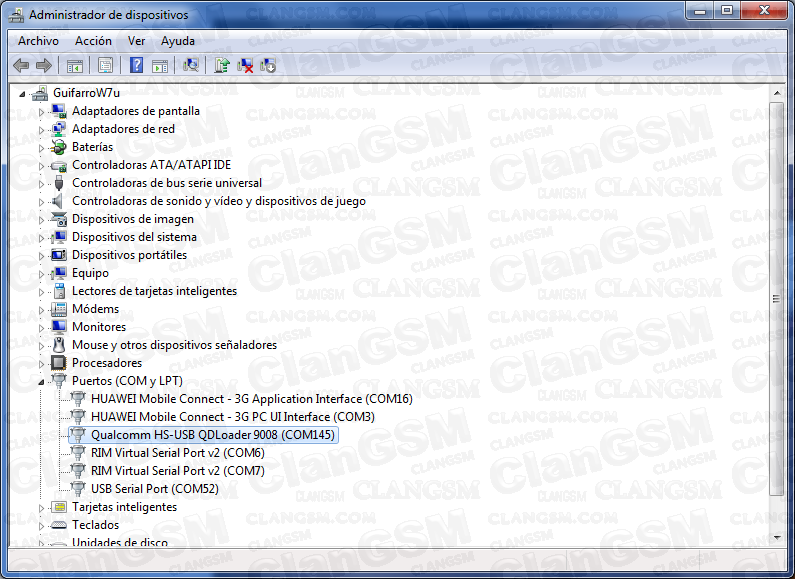

    عند ربط الحاسوب يجب تتبيت الدرفير في qualcomm
    line1371
    post 39614 1364144494
    line1371
    عند التعرف على الدرفير نضغط على yes

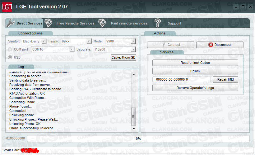

    عند الانتهاء على التعرف على الهاتف نضغط على unlock لتتم عمليات فك شفرة الهاتف
    line1371
    post 39614 1364144468
    line1371
    ننتضر حتى ينتهي من فك شفرة الهاتف
    line1371
    post 39614 1364144461
    line1371
    واليكم النتيجة بعد هدا العمل الشاق
