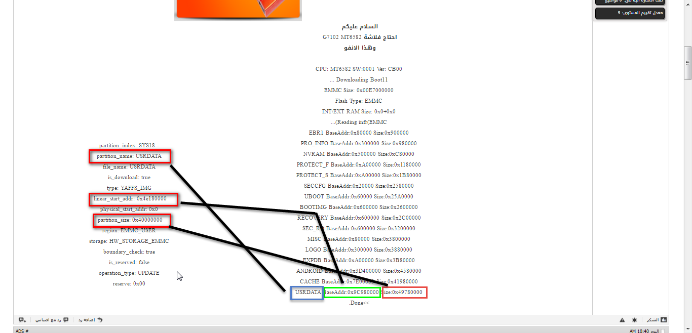

    لا اخي اقصد بعد تحميل الفلاشه قارن الانفو
  3. #12
    Mar 2012
    143
    23
    كيف اعرف طيب انفو الفلاشه ؟
    وسؤال محيراني انا طبعا مثل ماذكرت لم اخذ بااكب وفلشت بكذا فلاشه وضرب البوت وماقدرت اخذ انفو الا بعد فلاشه معينه هي الوحيده الي شغلت الجهاز واخذت الانفو
    هل الاينفو يكون معلومات نفس الجهاز ولا معلومات الفلاشه الي على الجهاز ؟

    موجود ملف بهذا الاسم MT65ْXX_Android_scatter داخل الفلاشه يوجد به انفو او معلومات الفلاشه
  5. #14
    Mar 2012
    143
    23
    هذه محتويات الملف الي ذكرته
    مافهمت منه شي الله وكيلك ^_^

    تابع الصوره لمقارنه الفلاشه وهي لملف USRDATA فقط وينطبق الامر علي باقي الملفات
    الانفو غير مطابق ولكن للتوضيح فقط
    احتاج فلاشة G7102 MT6582

    للاسف الشديد ولا فلاشه متطابقه مع الانفو ورغم ذلك قمت بالتفليش ولم تنجح فيهم ولا فلاشه
    عجزت والله
    وتعبتكم معاي
    الله المستعان

    تم تجربه اغلبها سابقا والبعض الاخر جربته ولم ينفع كمان
    بس في فلاشه اشتغل فيها الجهاز كمان ولاكن اللمس لا يعمل ممكن اعدل عليها من الفلاشه الي تشتغل بالكامل بدون الواي فاي ؟؟
    واذا في طريقه كيف راح تكون
    وشكرا يالغالي

    فلش الفلاشه اللي بتشتغل تمام ما عدا الواي فاي
    وبعدين اعمل اصلاح للواي فاي اسهل
    علي كراك الميراكل

    شكلي جبت العيد عشان فلشت الجهاز بكذا فلاشه مختلفه كليا في بيانات الانفو
    الحين رجعت فلشته بنفس الفلاشه الي كانت بتشغله تمام بس بدون الواي فاي بس طلع مشكله جديده صار اللمس مابيشتغل
