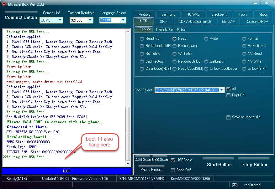

    Unhappy خطأ اثناء قراءة معلومات (انفو) للمعالج mt6572
    خطأ اثناء قراءة الانفو للهاتف :
    Connected to Phone.
    CPU: MT6572 SW:0000 Ver: CA01
    Downloading Boot8 ...
    Nand Flash Type: Nand_NEW_006D
    Nand Flash Code: 002C00BC(00900055)
    Nand Flash Size: 0x20000000 Hex Bytes
    INT/EXT RAM Size: 0x20000/0x10000000
    ERROR
    وحاولت تغيير البوت ولكن نفس الخطأ . وايضا قمت بتنصيب miracle.exe الذي حل المشكلة الاخيرة
    ما هي الخطوات اخواني واعتذر اذا تكرر الموضوع .

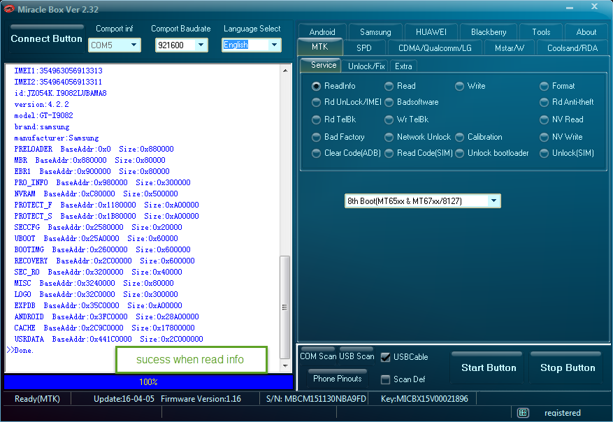

    كود:
    Connected to Phone.
      EMMC Size: 0x00E7000000
      Flash Type: EMMC
      INT/EXT RAM  Size: 0x20000/0x20000000
      Reading infr(EMMC)...
      BT_ADDR:000046657201
      WIFI MAC:000000000000
      IMEI1:35496
      IMEI2:354964
      version:4.2.2
      model:GT-I9082
      brand:samsung
      manufacturer:Samsung
      PRELOADER  BaseAddr:0x0  Size:0x880000
      MBR  BaseAddr:0x880000  Size:0x80000
      EBR1  BaseAddr:0x900000  Size:0x80000
      PRO_INFO  BaseAddr:0x980000  Size:0x300000
      NVRAM  BaseAddr:0xC80000  Size:0x500000
      PROTECT_F  BaseAddr:0x1180000  Size:0xA00000
      PROTECT_S  BaseAddr:0x1B80000  Size:0xA00000
      SECCFG  BaseAddr:0x2580000  Size:0x20000
      UBOOT  BaseAddr:0x25A0000  Size:0x60000
      BOOTIMG  BaseAddr:0x2600000  Size:0x600000
      RECOVERY  BaseAddr:0x2C00000  Size:0x600000
      SEC_RO  BaseAddr:0x3200000  Size:0x40000
      MISC  BaseAddr:0x3240000  Size:0x80000
      LOGO  BaseAddr:0x32C0000  Size:0x300000
      EXPDB  BaseAddr:0x35C0000  Size:0xA00000
      ANDROID  BaseAddr:0x3FC0000  Size:0x28A00000
      CACHE  BaseAddr:0x2C9C0000  Size:0x17800000
      USRDATA  BaseAddr:0x441C0000  Size:0x2C000000
    >>Done.
    هذه قرائة للهاتف قالاكسي 9082
    ملاجظة كلا منهم هواتف جديدة فقط ارد تجربة البوكس

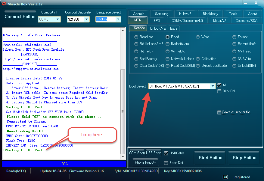

    شباب قمت بتنزيل ويندوز جديد وجربت نفس المشكلة .
    خطأ اثناء قراءة معلومات (انفو) للمعالج mt6572خطأ اثناء قراءة معلومات (انفو) للمعالج mt6572
    ولكن عند قرائة الانفو تمام .
    واعدت تنصيب التعريفات لكن هنا مشكلة اخري
    مش راضي يتعرف .عند التعريف لاول مرة اعملها دائما اشبك الهاتف USB ويتعرف تمام وايضا نزلت التعريفات تبع الميراكل ولكن نفس النتيجة.
    ارجو المساعدة .

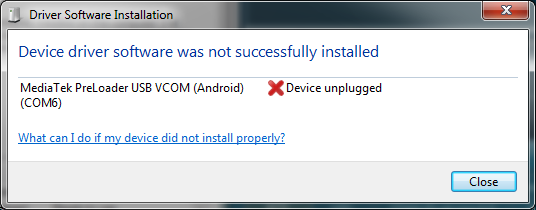

    Unhappy ارجو المساعدة
    قمت بازالة التعريفات عن طريق برنامج
    DC-Uninstall_Device_V.1001.exe
    ونزلت التريفات من جديد ولكن نفس المشكلة .
    قمت بعمل فيديو يوضح عند تركيب الكابل في الجهاز .؟
    كود HTML:
    https://www.youtube.com/watch?v=ungh0t4l88k&feature=youtu.be

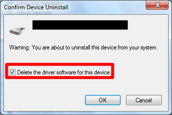

    اقتباس المشاركة الأصلية كتبت بواسطة PYTHON مشاهدة المشاركة
    هل من مساعدة شباب، للعلم عندي فولكانو ومافي ه المشاكل في التعريفات ابدا قبل ان امسح التعريفات، فقط ميراكل، ارجو منكم المساعده، انا في انتظاركم،
    من الاخر كده مشكلتك في التعريفات
    ده بالنسبه للصوره دي
    لوعملت زي ما في الموضوع ده
    مساعدة : مشكلة الاصدار الجديد للبوكس 2.32 لايسحب النسخ من الموبايل - الصفحة 1
    المشاركه 4 حتنحل مشكلتك
    او تعمل ازاله للتعريف من الديفايس مانجر
    زي كده
    يرضو حتتحل مشكلتك
    وخد بالك الميراكل مش بيقبل غير تعريفاته
    لما تعمل الابديت تختار التعريفات تبع الميراكل
    المشكله دي بتحصل من تضاد التعريفات
    نعريفات الميراكل بتشتغل علي باقي البوكسات والفلاش توول
    ودي انا ملاحظها الفتره الاخيره
    الصورة الرمزية احمدالقلعاوي2
    Oct 2013
    العراق
    iphone 6 s
    4,596
    2214
    1838
    1810
    454
    641 مواضيع
    337
    زي كده
    يرضو حتتحل مشكلتك
    كلام اخي سعيد تمام 1000/ بالمئة واجهتني المشكلة بسبب
    تثبيت تعريفات من غير برنامج
    فورمات للوندوز ثم ثبت تعاريف الميركال المرفقة من الشركة
    وكل شيئ تمام

    المشكلة، يا صاحبي انه متلقاش التعريفات، بيش تحولها من ديفايس مانجر شفت الفيديو يا سعيد، بتروح وتجي هذه المشكلة عملت وندوز جديد نفس الاشكالية، مش راضي يتعرف،
    وبرنامج، dc مسحت التعريفات بيه ، امتسحت وترجع، تنصب التعريفات برضو ما تتعرفش،.وجعلي راسي الموضوع هذا هههه
