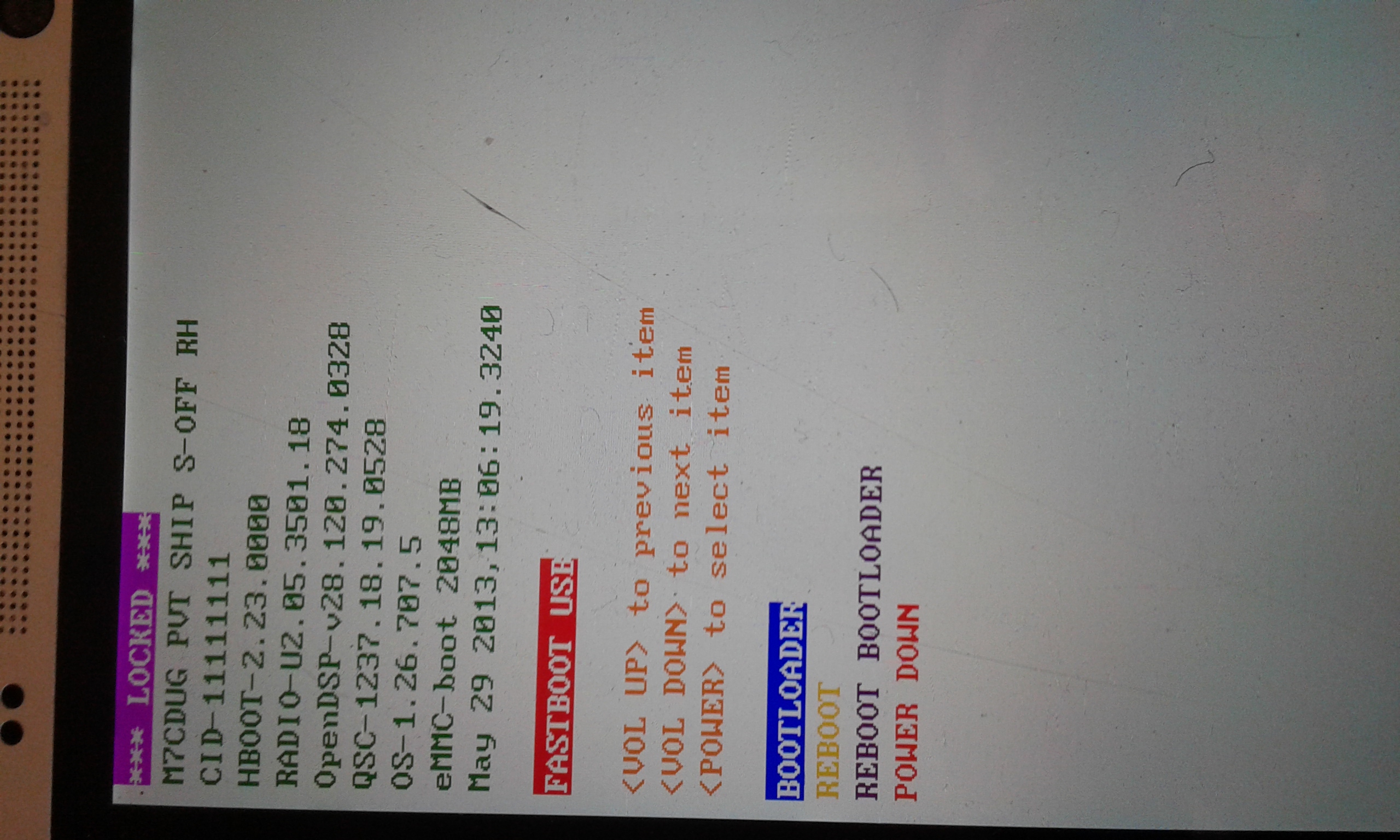

    اريد فلاشة htc 802w وكيفية تفليشه
    كود:
    c:\fastboot>
    c:\fastboot>fastboot getvar all
    < waiting for device >
    (bootloader) version: 0.5
    (bootloader) version-bootloader: 2.23.0000
    (bootloader) version-baseband: U2.05.3501.18
    (bootloader) version-cpld: None
    (bootloader) version-microp: None
    (bootloader) version-main: 1.26.707.5
    (bootloader) version-misc: PVT SHIP S-OFF
    (bootloader) serialno: HC36LW907861
    (bootloader) imei: 355868053688181
    (bootloader) meid: 00000000000000
    (bootloader) product: m7cdug
    (bootloader) platform: HBOOT-8064
    (bootloader) modelid: PN0771***
    (bootloader) cidnum: 11111111
    (bootloader) battery-status: low
    (bootloader) battery-voltage: 3553mV
    (bootloader) partition-layout: Generic
    (bootloader) security: off
    (bootloader) build-mode: SHIP
    (bootloader) boot-mode: FASTBOOT
    (bootloader) commitno-bootloader: dirty-00a51ae6af
    (bootloader) hbootpreupdate: 11
    (bootloader) gencheckpt: 0
    all: Done! finished. total time: 0.080s

    اقتباس المشاركة الأصلية كتبت بواسطة ماجد جيفارا مشاهدة المشاركة
    نعم اخى جهازك سوبر cid توكل على الله وفلشو بالتوةفيق

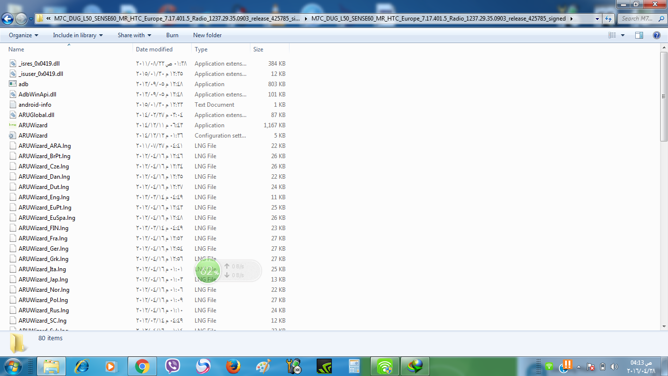

    اخي حملت الفلاشة لاكن الفلاشة ليست بامتداد exe كيف يتم تفليش الجهاز؟
    فلاشة htc one m7 (802w)
    11672
    بعد تحميل الفلاشة هتغير اسمها وتبقى بللاسم دا PN07IMG وتنقلها ع كارت ميمورى ركب الميمورى داخل الجهاز ادخل وضع الفاست بوت ثم اختيار بوت لودر
    وسيبدأ تفليش الروم

    بارك الله فيك تم تفليش الجهاز لاكن الفلاشة انجليزي؟ هل توجد فلاشة عربية
  11. الشَكر hamada yousri شَكر
