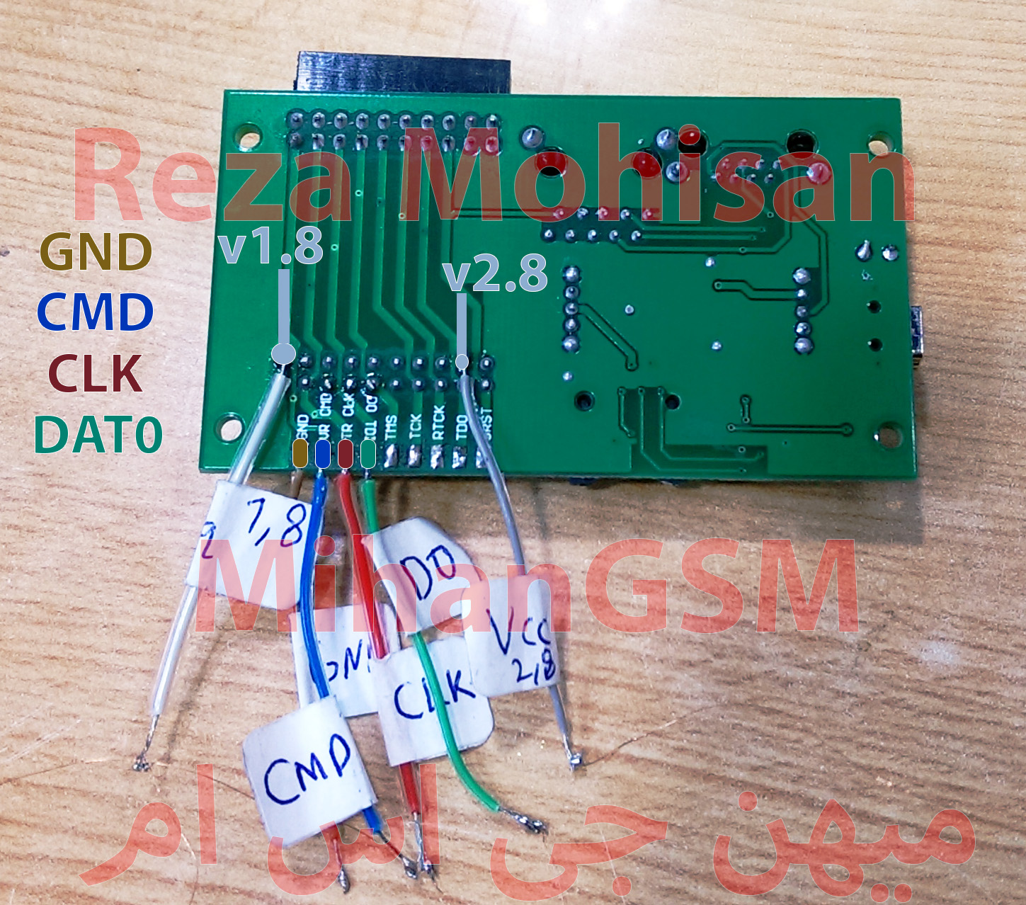

    وعليكم السلام و رحمة الله
    1-أخي الكريم أرجو منك التأكد من الفولتاج الخارج من البوكس عن طريق الفحص بلأفو متر
    2- في حال كان الفولتاج غير صحيح يعني أقل من المطلوب يتطلب ذلك فك البوكس و توصيل أسلاك للفولتاج نقوم بسحبها من داخل البوكس و نتأكد من قيمتها
    3- المشكلة أني لا أملك صورة توضيحية بلنسب لمكان سحب خطوط الفولتاج
    4- صورة التوصيلات موجودة في أول الموضوع

    اقتباس المشاركة الأصلية كتبت بواسطة MA7MOD_GSM مشاهدة المشاركة
    v1.8 = vccq
    v2.8 = vcc
    DATA0 = D0
    CLK = CLK
    CMD = CMD
    GND = GND
    أرجو أن هذا التوضيح من أخي MA7MOD_GSM يفيدك

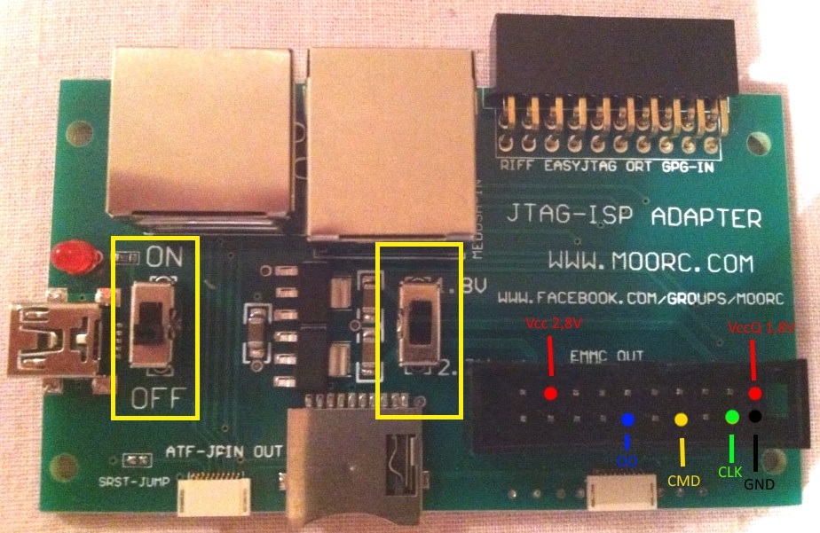

    لقد قرأت موضوعك كامل لكن انت لم تاتى على ذكر المشاكل التى
    تواجه الاعضاء وكيفيه الوصول الى تخطى هذه المشاكل او رسائل الخطأ
    ومن ضمنها هذه المشكلة والتى وجدت 99% من ملاك الايزي جيتاج
    يعانون منها وانا واحد منهم ولم اجد اى جواب شافى يظهر مكمن هذا الخلل
    Can't init device, Reason: CMD Timeout Error
    اخى الكريم انا لدى نفس هذا الادبتور ونفس المسميات المكتوبه عليه
    واعتمدت التوصيلات كما هو موضح هنا على الادبتور المرفق
    تم بحمد الله أحياء J700H
    كما قمت بتوصيل نقاط البن اوت على ال EMMC كما هو موضح فى الايزي جيتاج
    وقمت بالتاكد من التوصيلات اكثر من مره , وكل شي تمام ونفس المشكلة تظهر هذه الرسالة
    فى كل مره Can't init device, Reason: CMD Timeout Error
    وفى هذه الصورة يرجي التوضيح ماهى الاوضاع الصحيحه للمفتاحان المحاطان بمستطيلان اصفران
    احدالمفاتيح مكتوب عليه تشغيل و ايقاف تشغيل والمفتاح الثاني مكتوب على طرفيه 1.8V و 2.8V
    اما رسالة الخط هذه Can't init device, Reason: CMD Timeout Error
    ماذا تعنى لكى نعرف سبب الخلل الذى يتسبب فى ظهورها
    فهل هو خلل توصيل ام خلل فى الهاتف ام خلل فى الادبتور ام خلل تلف كامل للذاكرة الداخليه ام
    خلل فى انا نفسي وهل تنصحنى بتبديل نفسي بشخص اخر
    تقبل فائق احترامى وتقديرى الشديد
    التعديل الأخير تم بواسطة sammobile ; 28-05-2016 الساعة 01:17 PM
