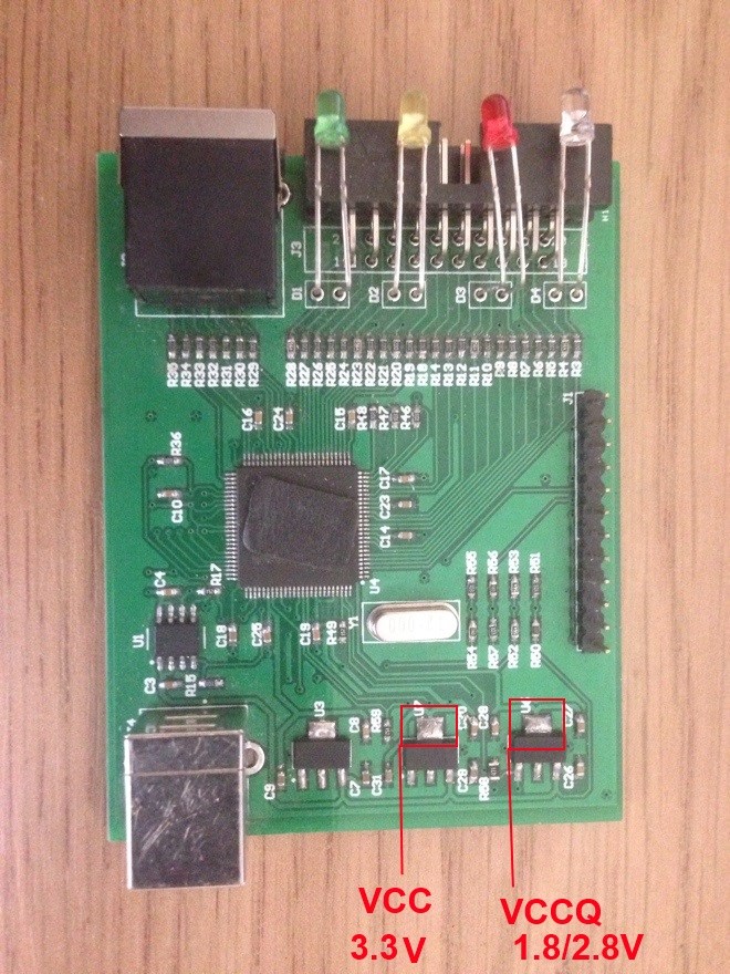

    مشكور اخى الحبيب بس فى مشكلة عندى الادبتر اللى معايا مفيش فيه
    vcc
    ولا
    vccq

    المشكله هنا في فولت 3.3 ممكن تفك البكس وتخده مباشر
    ولو عندك ادبتور التربو جتاج ممكن توصله في مخرج rj لبكس الايزي وتاخد منه طرف v3.3

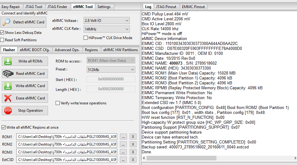

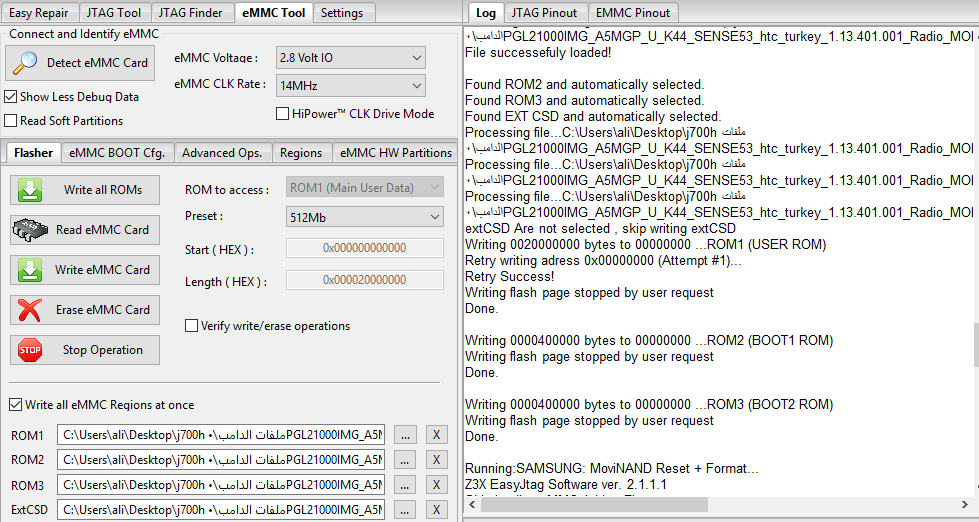

    المشكلة تتم العملية بنجاح لكن الهاتف لايعمل وقمت بعمل جميع الخطوات
    ودى صور موضحة
    تم بحمد الله أحياء J700H
    ملحوظة العملية كانت تفشل مع الادبتور
    لكن بعد اخذ نقاط الفولتيه من نقاط البوكس قرا الهاتف نظامى وتم نجاح العملية بالكامل لكن الهاتف لا يعمل
    خطوات اخذ نقاط الفولتيه كما موضح بالصورة المرفقة دون توصيل كابل ال usb الادبتور
    جميع النقاط تكون مربوطة بالادبتور دون نقاط 1.8 v و 3.8
    التعديل الأخير تم بواسطة ali pop ; 11-06-2016 الساعة 01:36 AM

    هل هذا الادابتر ينفع لقراءة هذه المشكلة
    المصغرات المرفقة المصغرات المرفقة JTAG-ISP_adapter_500B.jpg‏
