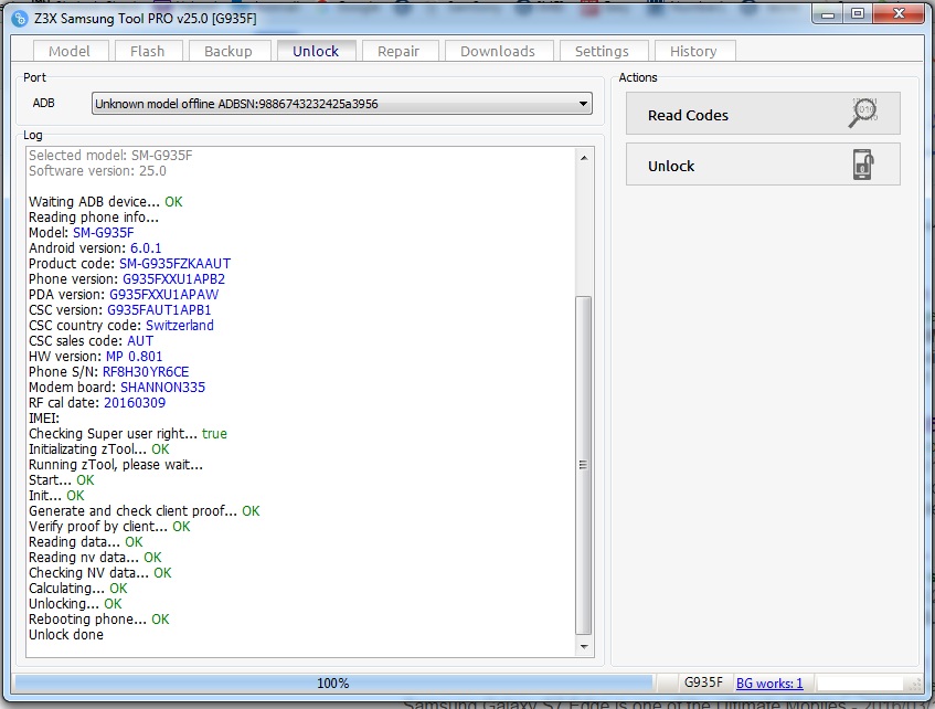

    عند عمل unlock
    لجهاز SM-G935f
    علي إصدار
    Samsung tool Pro 25.0
    تم الفك بنجاح ولكن
    فقد السيريال عند فك شفرة G935f    S7 edge  00000000000000/1
    بعد الريستارت وجد السيريال بهذا الشكل 00000000000000/1
    وكان الحل
    عن طريق إعادة كتابة ملف NV
    من خانة Backup
    write NV Data
    وعاد الجهاز locked مرة أخري
    وكان الحل من خلال بوكس octopus
    وقمت بعمل الموضوع التالي
