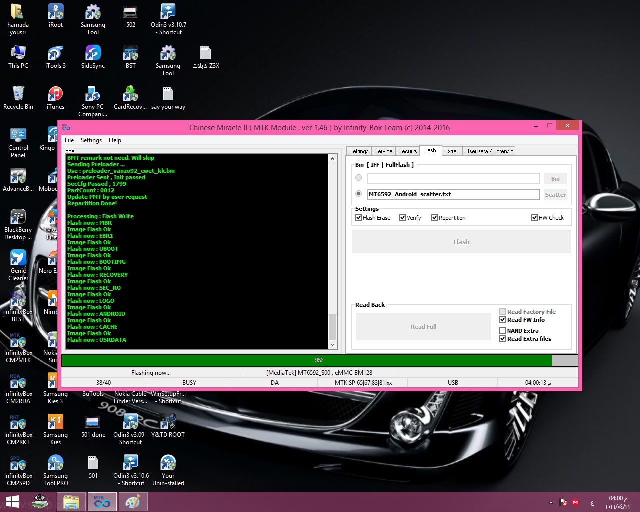

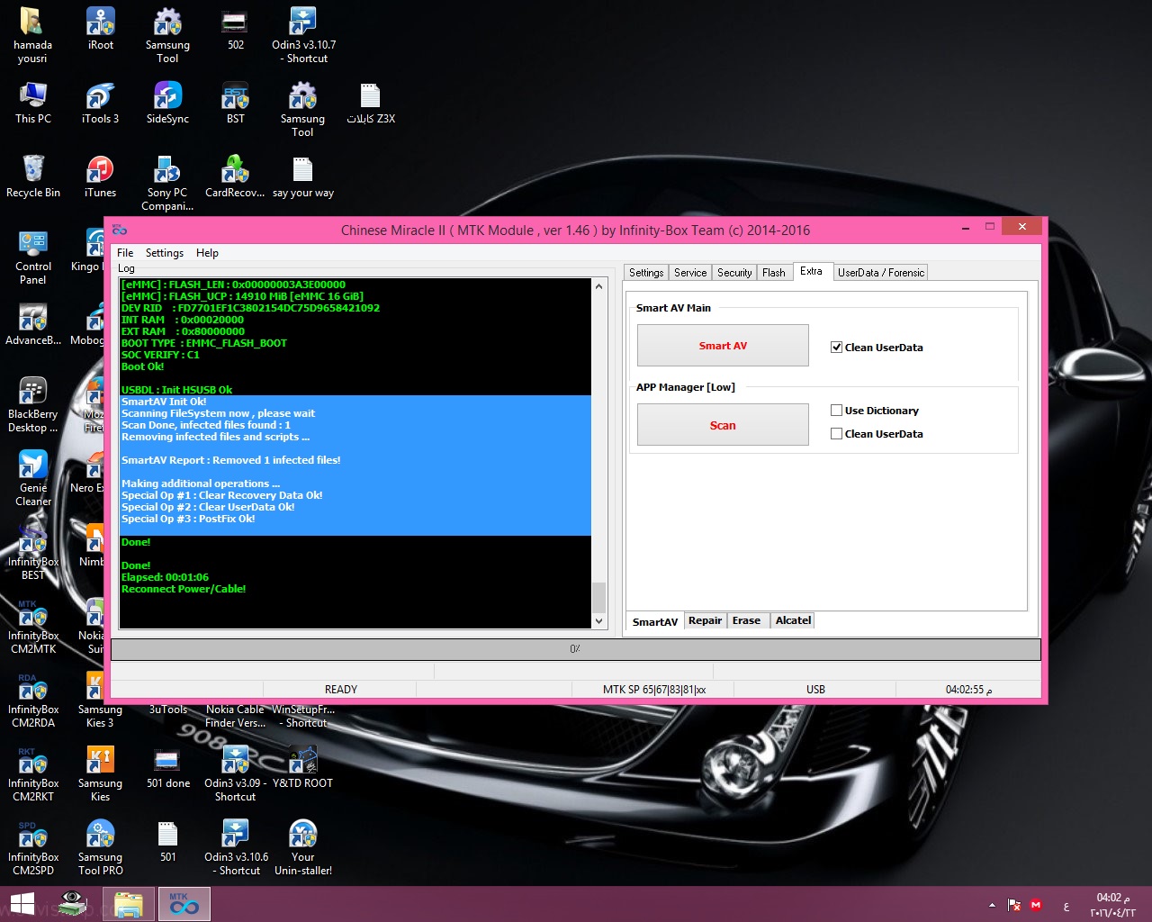

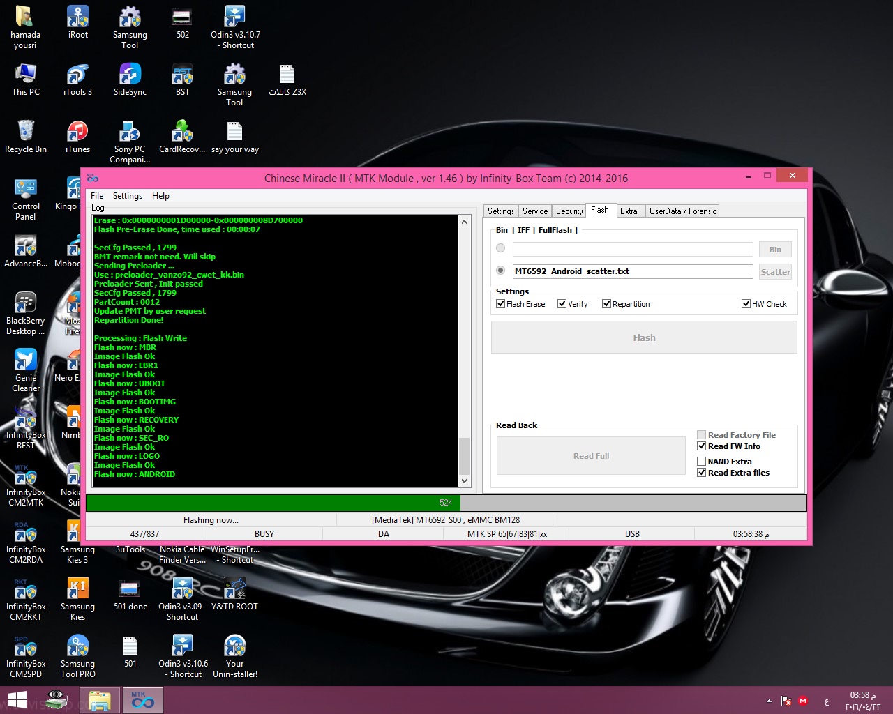

    اليوم مع تفليش وتعريب جهاز innjoo fire-plus-3G الجهاز اتانى ملغم فيروسات كالعادة اخر حاجة بلجأ لها هيا تفليش الهاتف حاولت بكل الطرق ازالة الفيروس زى أى جهاز فشلت كل المحاولات الجهاز رفض يبوت بأى طريقة حتى بعد تثبيت التعريفات والعمل على ويندوز 8 و 7 كان بيظهر الايرور دا مع الانفوا
    كود:
    Phone found! [ 33 ]Sync...
    Inital Boot Ok!
    BB_CPU_PID : 6592
    BB_CPU_NME : [MediaTek] MT6592_S00
    BB_CPU_EXT : 0xCA00 , 0x8A00 , 0x0000
    Processing BROM stage
    Settings for BROM configured!
    SecCfgVal : 0x00000000
    BromVer   : 0x0005
    BLVersion : 0x00FE
    PreLoader : NOT Active [ Erased ]
    BootLdrSS : NORMAL with SPRELOADER
    Processing DA stage
    DA Select done, will use MTK_AllInOne_DA_v5.1612.01.01
    Sending and initialize DA ...
    Running DA ver.4.2 on BBID : 0x8A
    NAND Flash : NOT INSTALLED
    eMMC Flash : 150100523832314D420090A7C20CA209
    Initialize Memory ...
    [DA_ERROR] : DRAM Configure failed!
    ErroCode : 0x2003
    EMICFG_NOT_FOUND
    TRY NOT HOLD VOLUME(+/-) KEYS ON CONNECT!
    Boot Error!
    قلت مابدهاش بقى فلش ياعم وتوكل على الله والحمد لله تم التفليش بنجاح وايمى سليم وشبكة تمام
    رابط الفلاشة https://doc-0o-04-docs.googleusercon...gr5u039uuqi3v3
    ورابط التعريفات Download Innjoo USB Driver
    صور من عملية التفليش
    تفليش وتعريب innjoo fire-plus-3G   بنجاح
    تم التفليش بنجاح وبعدها تمت عملية معالجة الفيروسات بنجاح 100%
