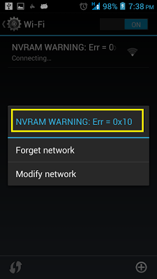

هنااااك مشاكل تظهر لنا بعد التفليش منها فقدان الايمي والبلوتوث والواي فاي
في هذا الموضوع ساتطرق لشرح بسيط عن حل مشكله الواي فاي -WIFI
حل مشكله الواي فاي بعد التفليش

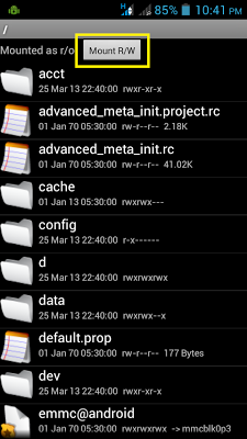

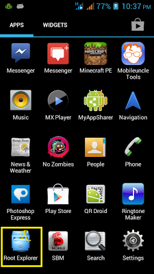

نقوم بفتح ROOT EXPLORER
ونضغط علي MOUNT /RW

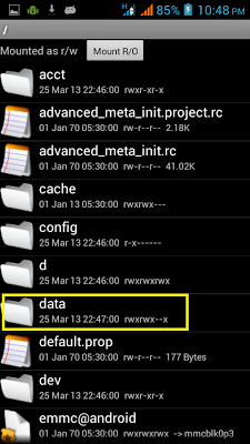

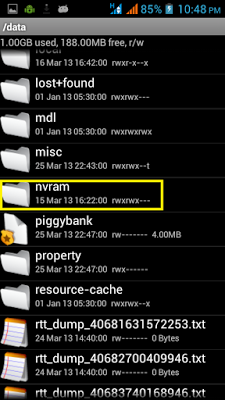

نذهب الي الفولدر
DATA

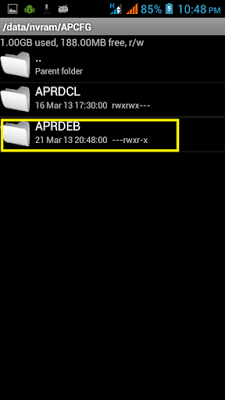

ثم
NVRAM

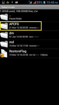

ثم
APCFG
ثم
APRDEB

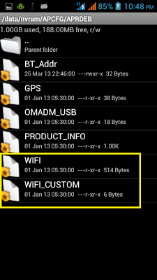

نقوم بتحديد الملفين
WIFI
و
WIFI_CUSTOM

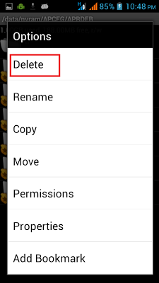

ونقوم بحذفهما

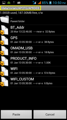

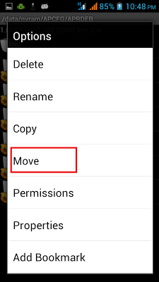

الان نذهب الي زاكره الجهاز حيث وضعنا الملف الذي قمنا بتحميله سابقا
ونقوم بنقل الملفين
WIFI
WIFI_CUSTOM
ونقلهم الي نفس الفولدر الذي قمنا بحذف الملفين منه
DATA/NVRAM/APCFG/APRDEB
